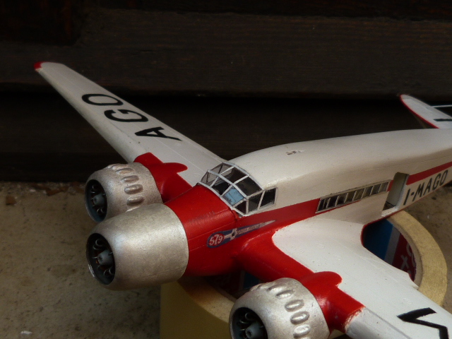

Per il discorso colla non so cosa tu abbia usato , io ad esempio per l acetato uso incollarlo con il vinavil della Pattex che una volta secco diventa perfettamente trasparente specialmente quando usato in piccole dosi le foto che seguono lo dimostrano considera che la finestratura è composta da tanti singoli pezzetti incollati tra loro

Nel caso specifico che invece devo incollare due pezzi di acetato sovrapposti , uso incollarli non con la colla ma con lo smalto trasparente acrilico lucido steso con un pennellino lungo il bordo del pezzo da incollare , è necessario cercare di " piazzare " il pezzo alla prima botta senza cercare di aggiustarlo nella posizione se no si sporca il pezzo sotto ... se succede nessun problema si toglie subito , una passata di alcool e si ripete :D
P1250121.JPG [ 166.5 KiB | Osservato 6394 volte ]
P1250124.JPG [ 165.5 KiB | Osservato 6394 volte ]
qui gli sbrinatori sono applicati con questo sistema
Ancora complimenti, ciao e buon ferragosto!
