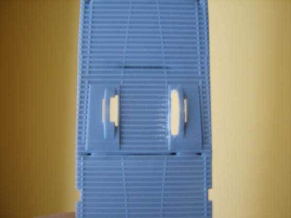

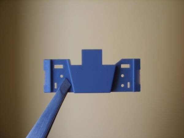

Vi mostro le modifiche effettuate per montare al carro le ruote metalliche, ad esempio le Roco. Purtroppo l'intervento non è risolutivo: ne riparleremo dell'altro da fare. La cosa da dire ora è che la massa non aumenta di gran che, così resta pesantemente la necessità di stabilizzare il carro mediante altra zavorra. Questa cosa ancora non l'ho risolta.
Commento file: In primis su entrambi i pianali inferiori è necessario allargare alquanto le feritoie delle ruote, tramite limetta quadrata
1.jpg [ 13.93 KiB | Osservato 8237 volte ]

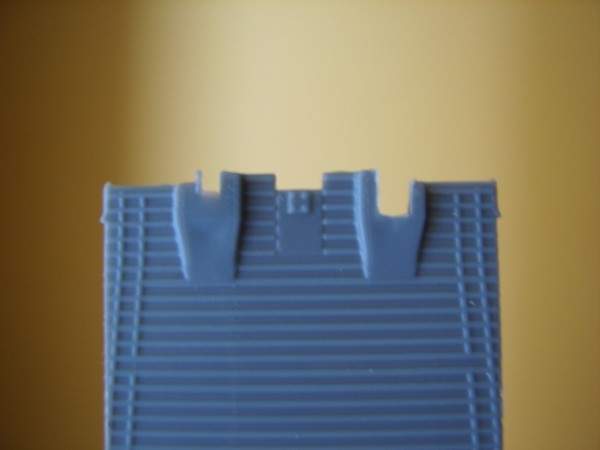

Commento file: La placchetta dell'articolazione deve essere elaborata come in foto. Tutte e due, ugualmente
2.jpg [ 11.14 KiB | Osservato 8237 volte ]

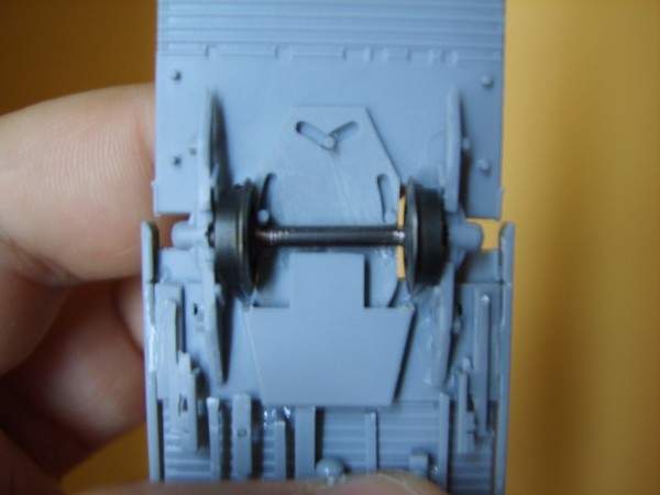

Commento file: Le asole sul pianale nelle quali le ruote entrano su tale superficie vanno allargate molto. Io ho usato prima un cutter con lama triangolare, poi in testa ai tagli ho sezionato la plastica torcendo la lama delicatamente. Ripassato il tutto con la lima quadrata. Nonostante la manovra non sia ortodossa, è l'unica possibile. Attenzione a non tranciare assolutamente la linguetta di plastica che andrà sopra il cerchione dell'asse.

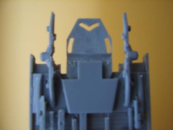

Commento file: Si assembla l'articolazione dalla sola parte fissa, con i pezzi modificati. La placchetta con le asole va ampiamente limata con lima tonda per facilitare la posizione dell'assile. Una cosa: tutte le sei boccole del carro sono state ripassate con punta elicoidale di opportuno diametro. La faccia della ruota deve andare contro il parasala: non è ammissibile che l'asse tenga la ruota distanziata. Non ci sono gli spazi.

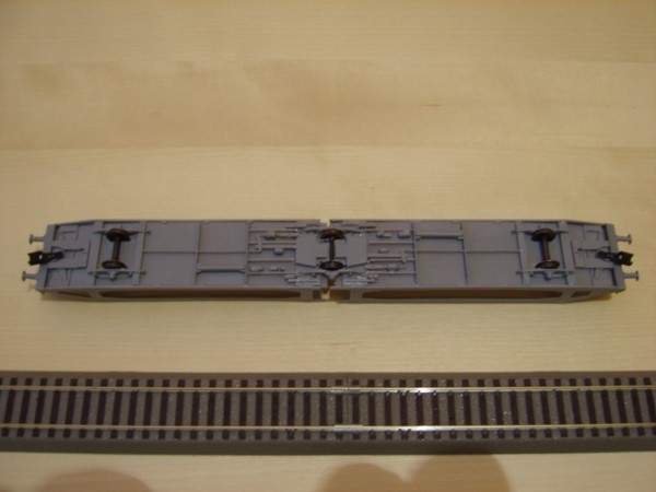

Commento file: Ecco il tutto dall'altro lato.

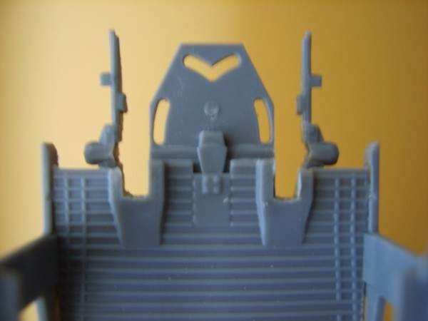

Commento file: Si verifca e si riverifica il montaggio provvisorio. Due parole sull'asse: l'isolamento, tramite cutter, deve essere assolutamente rasato. Entrambe le ruote, sul retro, non devono avere alcun risalto rispetto all'asse, come per intendersi per il lato non isolato. Qui ci vogliono infiniti ritocchi di cutter e lima, prima di chiudere il tutto

Bene, allora avevo ragione ad aspettare gli assi in metallo prima di finire il carro... L'esperienza del Masselli mi da ragione.
Peccato per le ruote del kit, sono davvero belle, ma le punte coniche troppo corte fanno ballare gli assi dentro i parasala e i carri si 'siedono' sulle ruote, con la conseguenza che poi vengono bassi di almeno un mm. rispetto agli altri respingenti.
Aspetto le ruote, allora...

Effettivamente il fulcro del mio lavoro sono i bordini da 1,2 mm, che determinano tutti quegli adattamenti. Con l'RP25 le cose migliorano, anche in scorrevolezza immagino. Il mio cruccio resta la massa e gli spazi dove inserire la zavorra. Soluzione radicale le auto, ma a me piacciono i carri vuoti. Appena procedo vi aggiorno. Ora sono alle prese con i corrimani Ep.IVA, vediamo come vengono.
