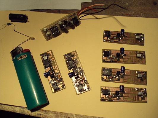

I decoder saranno autocostruiti su base del progetto decoder funzioni del dcc world con pic 12f679 con qualche modifica al circuito. Saranno inseriti condensatori a tampone nelle ritirate dove verranno oscurati i finestrini con tendine..

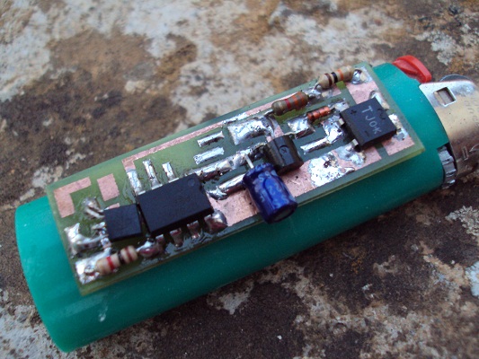

Guasi pronti i decoder...
decoder 001.JPG [ 106.04 KiB | Osservato 10475 volte ]
decoder 002.JPG [ 119.27 KiB | Osservato 10475 volte ]

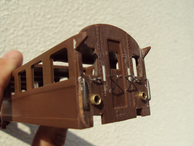

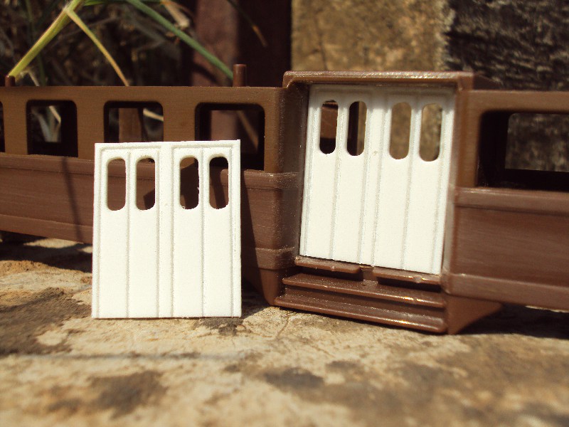

Preparato il musetto della pilota e montate le porte pneumatiche:
Mancorrenti in posizione corretta.jpg [ 83.09 KiB | Osservato 10360 volte ]
Porte Pneumatiche.jpg [ 102.23 KiB | Osservato 10406 volte ]
Le porte sono in plasticard da 1mm, un mio progettino disegnato apposta per le corbellini hachette, inciso e fresato a cnc.
Anche il foro centrale per il corrimano fa parte dell'incisione.

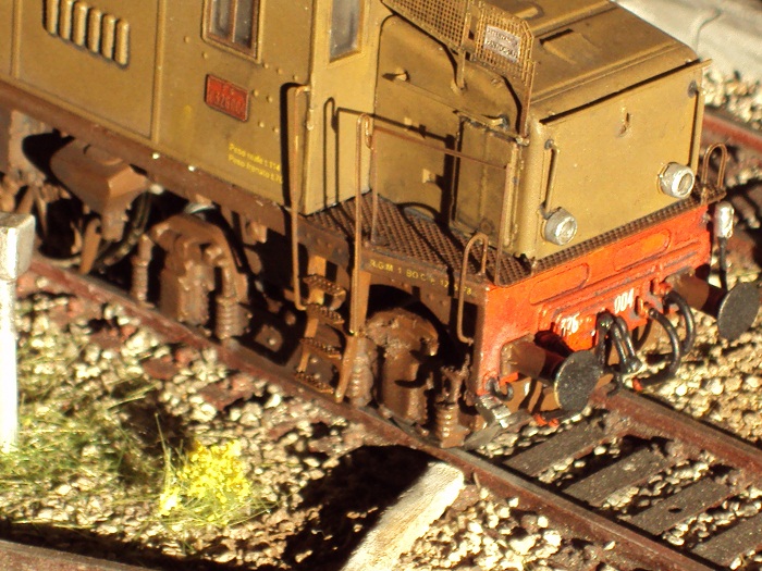

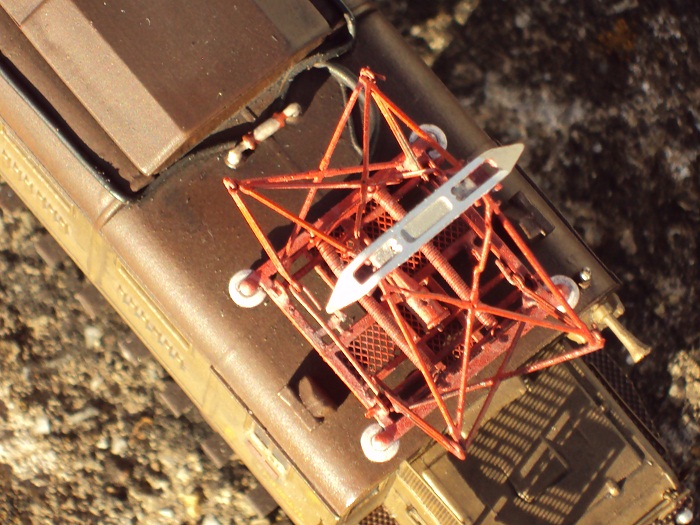

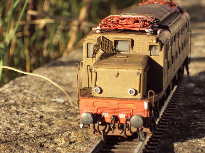

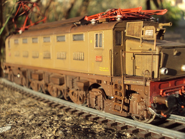

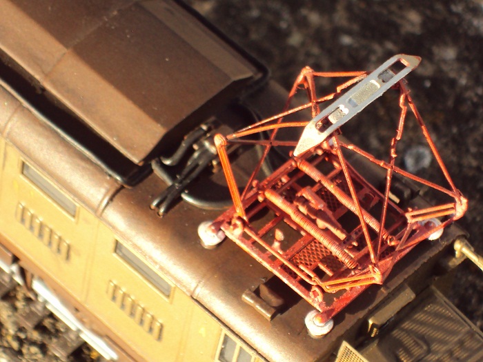

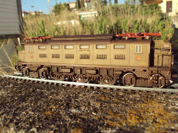

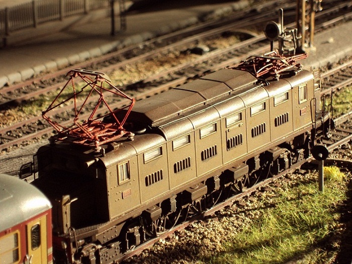

Finalmente finita!!
326 004.JPG [ 223.68 KiB | Osservato 10346 volte ]
326 004 a.JPG [ 196.3 KiB | Osservato 10346 volte ]
326 004 b.JPG [ 214.56 KiB | Osservato 10346 volte ]
326 004 c.JPG [ 191.15 KiB | Osservato 10346 volte ]
326 004 d.JPG [ 164.52 KiB | Osservato 10346 volte ]
326 004 e.JPG [ 190.8 KiB | Osservato 10346 volte ]
326 004 f.JPG [ 233.93 KiB | Osservato 10346 volte ]
Ruote cromate; digitalizzata con Esu lockpilot v.4 , UPS con condensatore da 2200uf inserito nella cabina lato B, lasciando così solamente le prese di corrente originali...

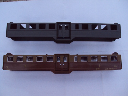

 Oggetto del messaggio: Interno corbellini hachette
MessaggioInviato: mercoledì 17 luglio 2013, 20:02
Messaggi: 1026

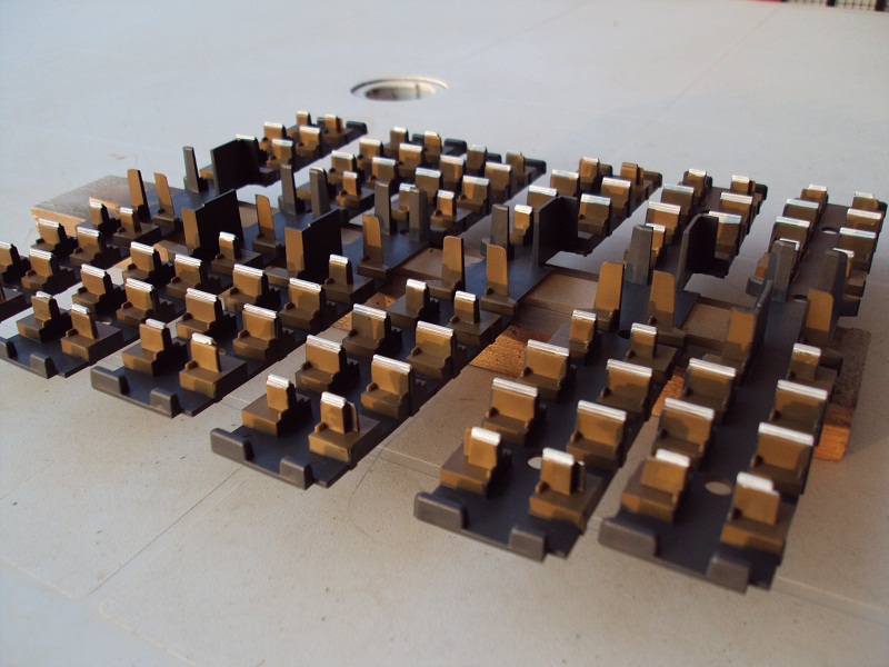

Tornando alle corbellini:
Scambiando idee in un altro topic, mi è venuto in mente che a queste carrozze hachette anche migliorandole rimaneva un problema, nel caso di illuminazione interni, si vedono gli antiestetici vetri con le materozze e la colla... :|

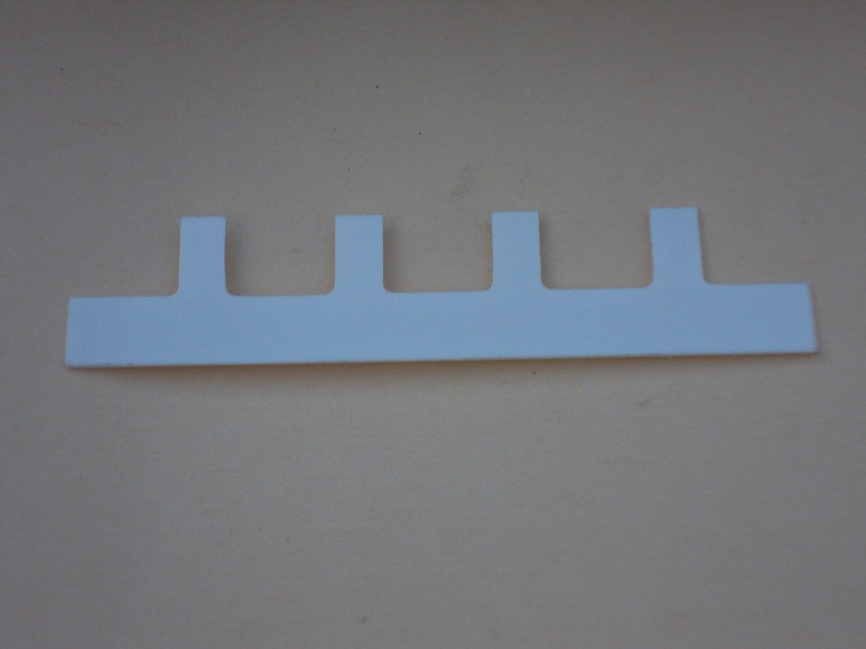

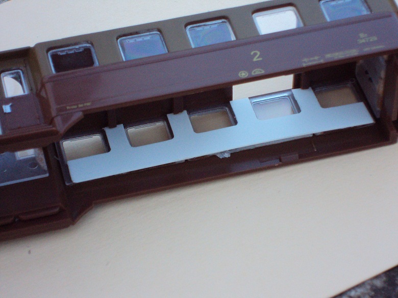

Mi è venuto in mente che potevo fare una pellicola con le sole aperture dei finestrini che chiudesse il piu possibile.. magariverniciarla in avorio o verdolino..
Ho scannerizzato un lato della carrozza, ci ho lavorato un poco con paint, preparato un percorso utensile e via di fresa cnc.
Questo è il primo risultato in plasticard da 0,5mm:
Pellicola interno corbellini.JPG [ 93.61 KiB | Osservato 10253 volte ]
Interno corbellini.JPG [ 139.5 KiB | Osservato 10253 volte ]
Nel caso della ritirata non effettuo aperture, lasciando a vista il bianco del plasticard..

Torniamo alle colorazioni degli interni nelle corbellini:
L'idea era diversificare i vari tipi, per i sedili ad esempio lasciare la fascia bianca nella prima classe e farle color marrone in seconda e in terza, con pareti in avorio.
Per quelle in color ardesia invece volevo fare le pareti verdoline e diversificare il colore dei sedili, tipo bordò, come ho visto in qualche foto..
