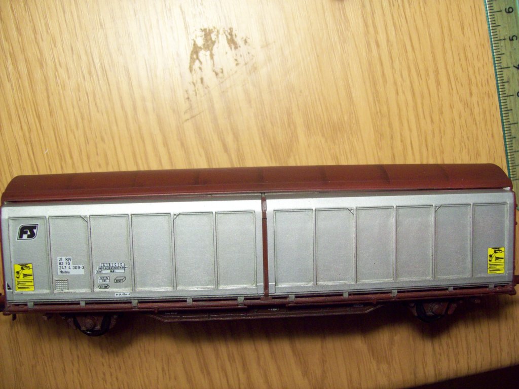

Sto completando anch'io un carro hbillns...
hbillns.jpg [ 127.03 KiB | Osservato 4752 volte ]
Ho deciso di non farlo molto sporco... giusto un po' di invecchiamento.
Devo dire che il montaggio non mi è piaciuto granché... le parti hanno bisogno di una notevole sgrossatura di bave e imperfezioni varie, quanto al problema delle ruote, ho risolto forando un po' più in profondità i relativi alloggiamenti.
L'ho dipinto con un rosso/marrone gunze (miscelatura fattoa occhio), poi ho successivamente dato un mano di color alluminio humbrol ai portelloni. Un po' di invecchiamento qua e là, le decals e una mano di trasparente opaco hanno completato l'opera. Dentro ho aggiunto un piombo da pesca da 25g per appesantirlo, mentre hanno richiesto qualche modifica i timoni di allontanamento. I coperchi copritimoni sono infatti troppo stretti e bloccano il cinematismo... ho dovuto mettere dei piccoli spessori per incollarli un po' sollevati. In questo modo i fili di acciaio armonico forniti (quelli più sottili; quelli grossi sono troppo duri) funzionano egregiamente.
Devo ancora aggiungere i particolari fotoincisi... certo che aiuterebbe di molto l'assemblaggio del terrazzino se avessero inciso le tacche nei punti di piegatura....
P.S..... provato su rotaie, fa un casino di inferno... qualcuno di voi l'ha insorizzato? Pensavo di provare a riempire la cassa di schiuma poliuretanica per vedere se riduce il rimbombo...

Sì, bisogna eliminare le bave di stampaggio nel portagancio. In pratica la parte posteriore del "buco" in cui infilare il gancio a coda di rondine va rifilato un minimo con un cutter affilato. A quel punto il gancio entra. Dato il sistema in 2 pezzi tra il portagancio e il cinematismo, eviterei comunque di doverlo stressare con troppi togli e metti... meglio un bel gancio corto (fleischmann nel mio caso) e poi non toccarlo più.
Riguardo al post che avevo fatto relativo al rumore, è bastato riempire l'interno con un ritaglio di gommapiuma, di quella che è nelle scatole dei rotabili per protezione, adesso il carro viaggia senza rimbombare da matti. Anzi, appena lineamodel li rimette a catalogo (sono momentaneamente fuori stock) mi sa che ne prendo altri 3 o 4 per fare una composizione.

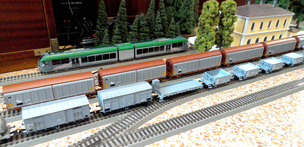

E' stato un parto lungo e faticoso, ma alla fine li ho finiti.
I ceppi dei freni sono un po' troppo aderenti alle ruote (difetto che condividono con i kit TTM), ma non vanno male, a parte un paio di loro che hanno la tendenza a deragliare sulle deviate.
Eccoli qui in transito sul binario 1, mentre sul 2 è fermo il treno di servizio da poco giunto per i lavori di adeguamento della stazione e al tronco est è pronto alla partenza il regionale
