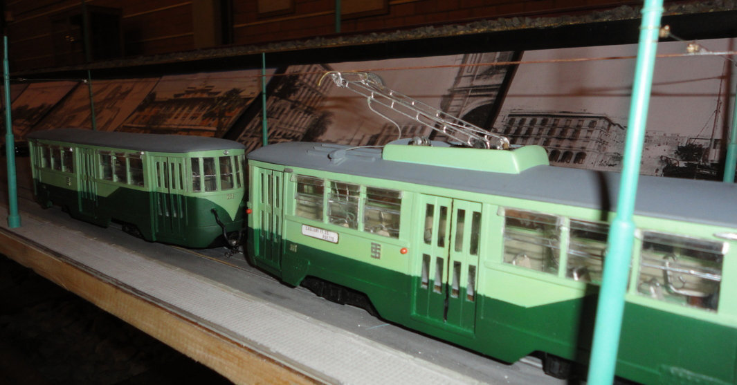

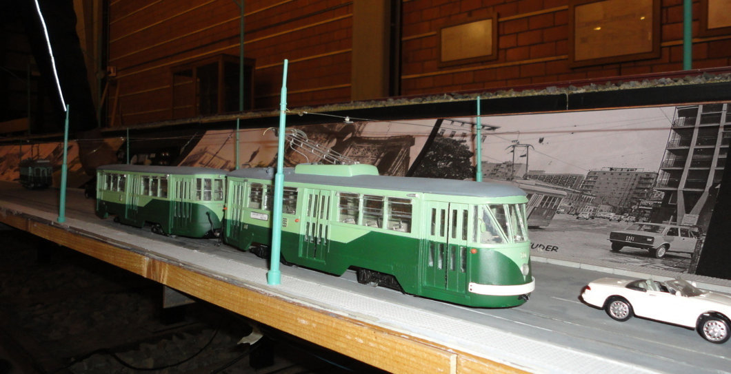

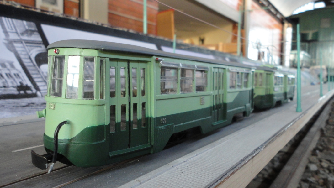

grazie Alpiliguri per il link: appena possibile proverò a costruire il regolatore. Il problema è che al momento il Museo è chiuso per restauro ( deve essere rifatta la copertura dell'intera struttura) e pertanto rimando al momento in cui verrà riaperto al pubblico.
Gully mi suggerisce una soluzione già provata: ripeto che i motori assorbono tanta corrente e che la vettura è decisamente pesante: a 12 v. due motori in serie, assorbono anche di più, e pertanto non riescono a partire. Tieni presente che l'alimentazione viene data da un grosso trasformatore proveniente da un vecchio flipper ( 24 v.) al quale ho ridotto le spire fino ad avere 9 volt in uscita alternata: basta dire che la sezione del filo del secondario è di 2 mm/quadri per darti un'idea della potenza dell'alimentatore. L'ideale sarebbe rivedere la demoltiplica della trasmissione aggiungendo un altro ingranaggio, ma il lavoro è decisamente complesso!!
E a proposito di Tram: ecco questo: è al momento l'ultima mia realizzazione, in scala 1/40, anch'essa su disegni originali
Stefano
