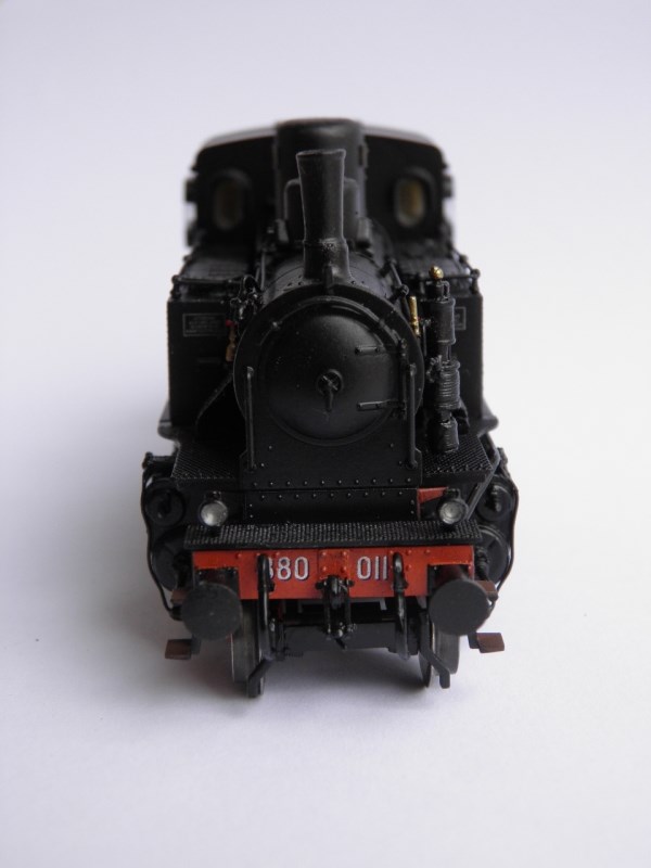

Sempre nella torrida (ma piovosa) estate romagnola la Gr.880 è appena uscita di revisione! ;)

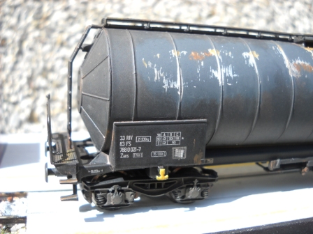

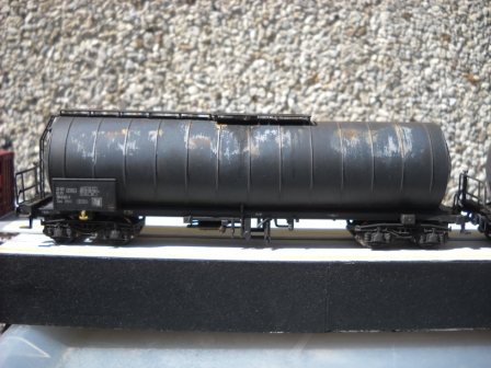

Buongiorno a tutti e complimenti per i bei modelli presentati.
Stimolato da tutto ciò mi sono divertito a fare questi...cercando di starvi dietro :)

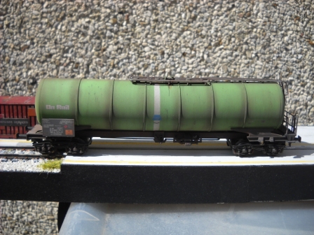

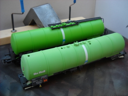

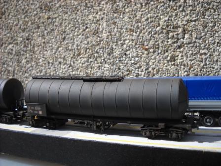

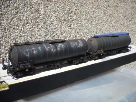

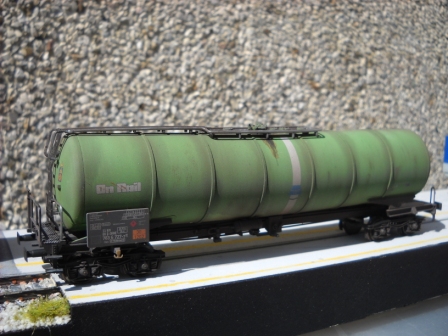

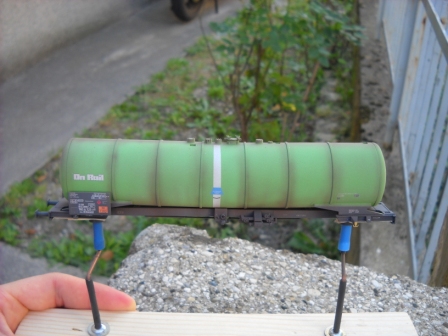

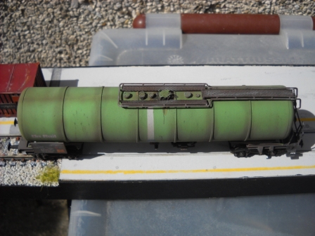

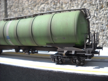

Ecco un altro lavoretto...le tecniche, sia di questa che delle cisterne precedentemente postate, sono le classiche, ovvero base trasparente per le nere e grigio chiaro diluito per la verde, passate a seguire le cerchiature di rinforzo fatte ad aerografo con un color marrone/grigio scuro e ritocchi a pennello.
Per ottenere l' effetto di quella nera più rovinata si è proceduto con processo inverso, ovvero togliendo il colore bianco sporco con il diluente prima che sia completamente asciutto.
Scusate per la descrizione così scarna...ma il tempo è sempre pochino ;)

La cisterna verde ti è venuta benissimo, ti faccio i miei complimenti! Davvero un ottimo lavoro, cheapeu!
