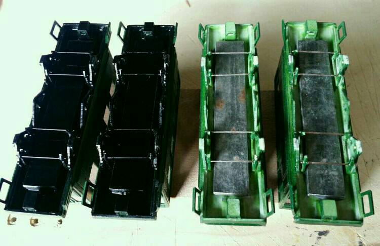

l' idea dei ganci al neodimio é ottima. io li ho montati con ottimi risultati su carri in scala N. devi stare solo attento alle polarità in quanto un gancio deve essere positivo e l'altro negativo altrimenti non hai ganci ma ............ respingenti :mrgreen: :mrgreen: :mrgreen:
 Oggetto del messaggio: Re: I GAMBA DE LEGN... ANZI... DE PLASTICARD! E LE CARROZZE
MessaggioInviato: domenica 15 novembre 2015, 16:09
Messaggi: 1026
L'idea è ottenere un convoglio il più possibile bloccato, perché il passo corto dei rotabili provoca svirgolamenti sull'andamento, irreali e bruttini, dovuti alla tolleranza delle sale rispetto il binario.
Nel frattempo i sottocassa giungono al termine:
sottocassa.jpg [ 49.32 KiB | Osservato 2788 volte ]
