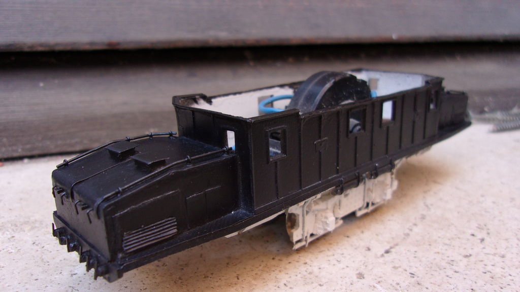

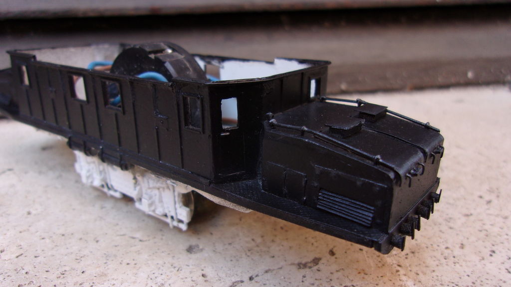

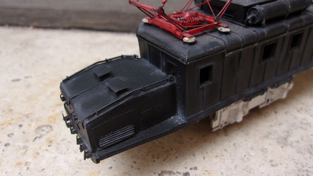

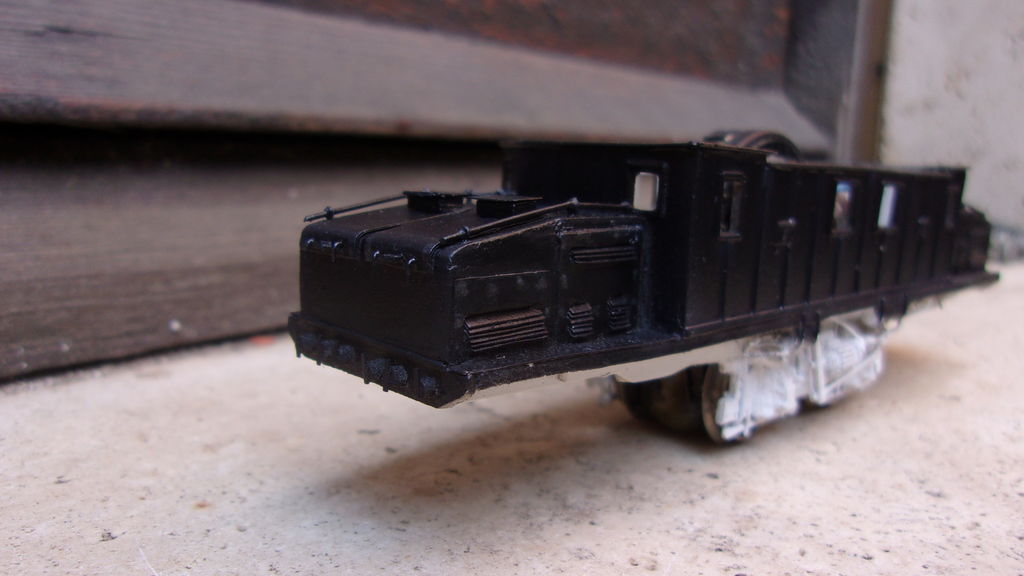

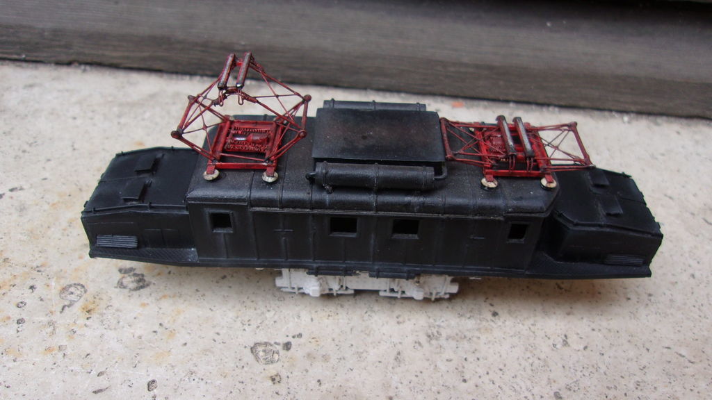

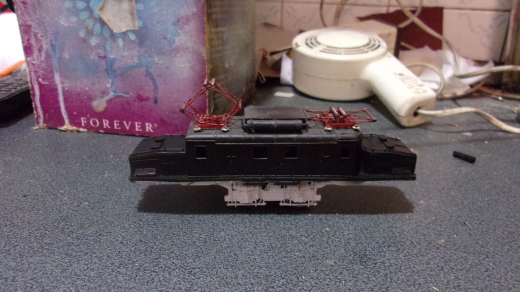

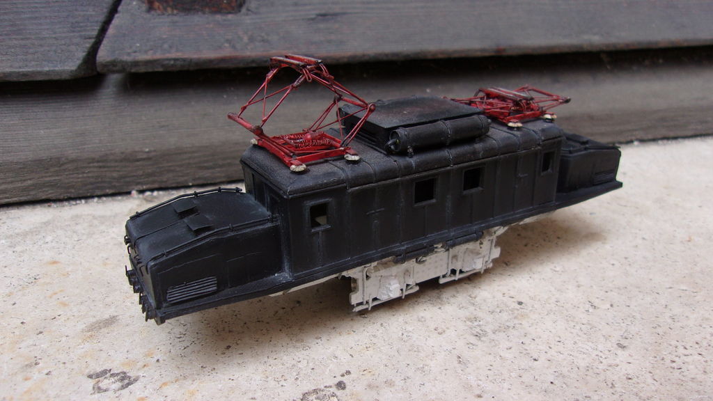

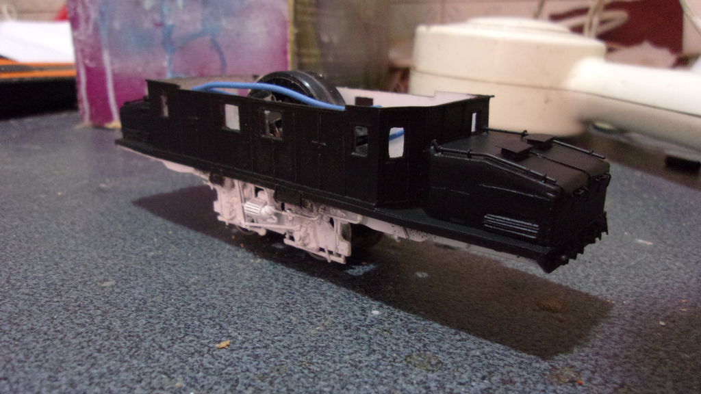

Avendo un po di lavoretti ferroviari che mi frullano in testa non vorrei iniziarli prima di aver finito questo e magari anche la 444 002, nonostante sia incartato tra Gobbi, idrovolanti , velieri e compagnia bella, ho deciso di dedicare almeno un oretta a settimana ( magari di più) per finire la signora , perciò terminato il secondo avancorpo smontati i carrelli l ho portata in carrozzeria per la verniciatura della cassa e successivamente del telaio.
101_4743.JPG [ 100.38 KiB | Osservato 6497 volte ]
101_4744.JPG [ 96.61 KiB | Osservato 6497 volte ]
101_4746.JPG [ 102.89 KiB | Osservato 6497 volte ]
101_4750.JPG [ 105.73 KiB | Osservato 6497 volte ]

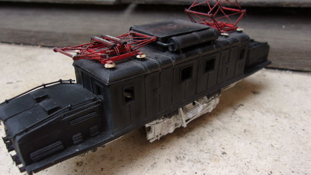

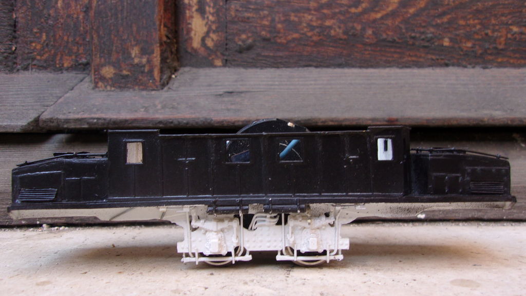

Poi come già detto in precedenza per poter evidenziare i particolari e depositare lo sporco negli interstizi su un modello nero occorre prima schiarire e poi "sporcare" perciò data la prima delle passate alternate polveri/oli separate tra loro da una mano di trasparente per fissare le polveri, lucido per rendere più scorrevole il lavaggio ad olio.....

E' veramente un lavoro molto bello, preciso e di valore. Pero' ci andrei piano con l' invecchiamento e la sporcatura. La livrea nera presuppone i primi anni di carriera del rotabile, ed a quell' epoca era vietatissimo tenere i rotabili sporchi, per non parlare della ruggine...
 Oggetto del messaggio: Re: AUTOCOSTRUZIONE: E625
MessaggioInviato: venerdì 30 marzo 2018, 18:18
Messaggi: 1037
Ciao e428 013 , concordo pienamente con quello che dici, considerando poi che le 625 prototipo mantennero tale livrea per pochi anni quindi non avrebbero fatto neanche in tempo ad arruginirsi.... come detto, adesso le parti "chiare" sono molto evidenti perchè servono da fondo per i lavaggi scuri, il marrone sullo sfogatoio non vuole simulare ruggine ma quella patina di ossido che si forma per via dello sfregamento dei pantografi ( chi abita in città in zone dove transitano molti tram mi capisce... te lo ritrovi pure sulle macchine parcheggiate :mrgreen: )

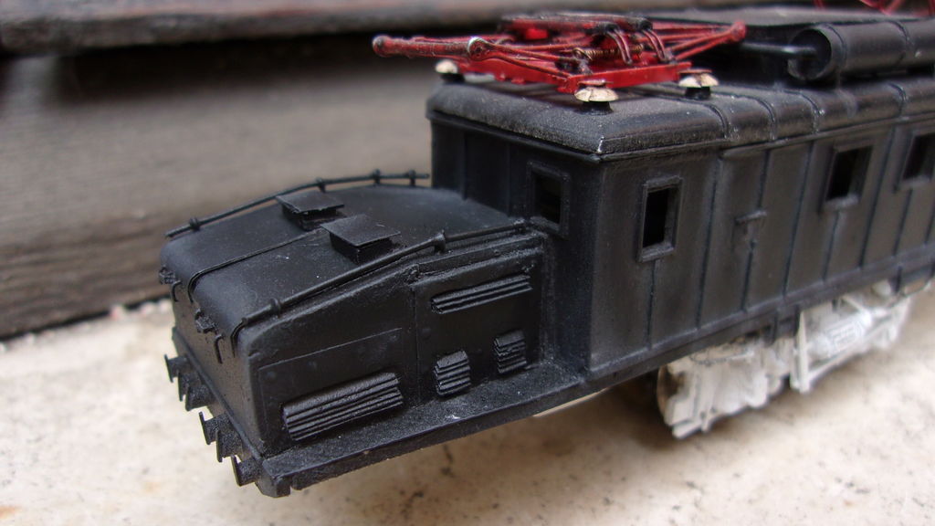

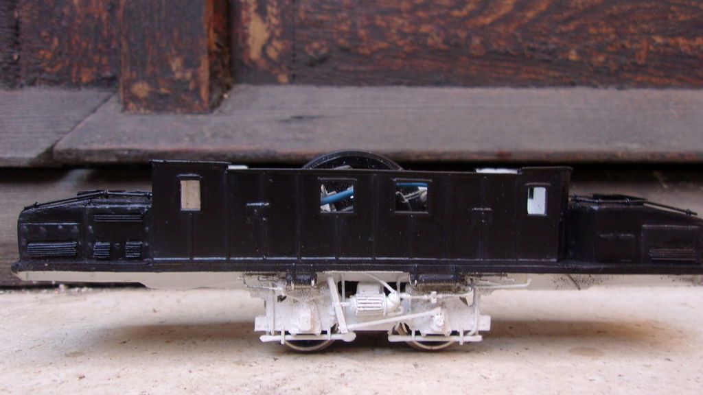

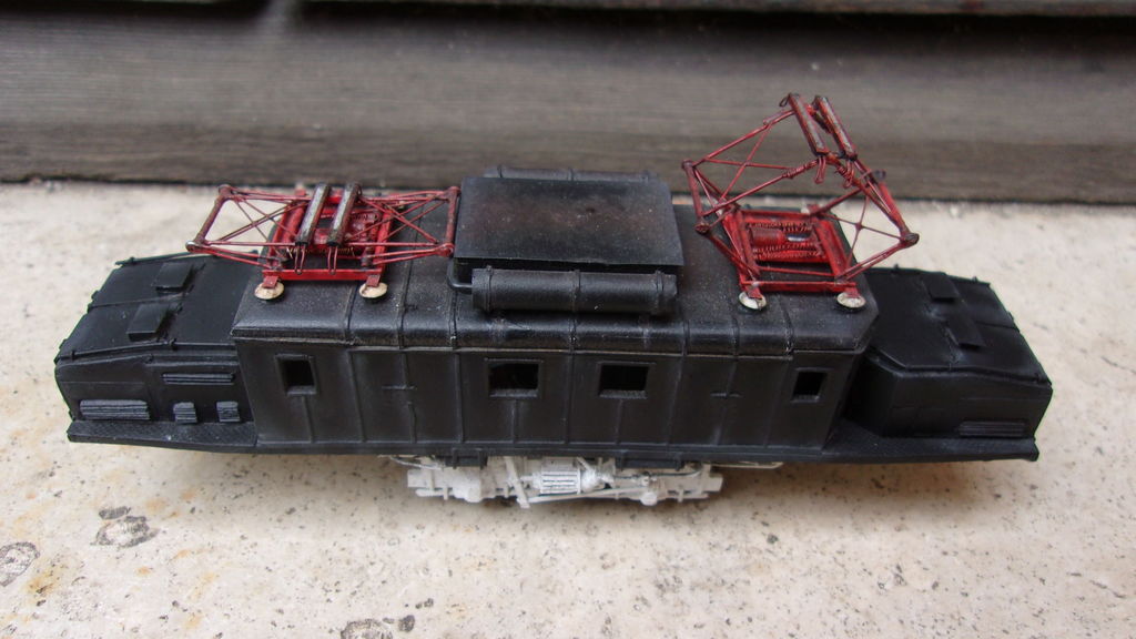

Ciao a tutti , data la mano di lucido che fissa e smorza il grigio delle polveri( che avevo dato volutamente in abbondanza sapendo che si sarebbe attenuato , anche se sotto sotto rimane e fa il suo lavoro....) ho dato un lavaggio ad olio nero nelle fessure e poi fatte delle lumeggiature ad acrilico schiarendo leggermente sempre più il nero ad ogni passata con la lumeggiatura finale in nero schiarito con argento....
