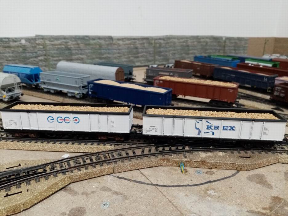

2 ricolorazioni di carri marklin sono i nuovi arrivi nel mio parco carri

Salve Hupac,
interessanti e belle le tue elaborazioni.
Ho, però, una curiosità personale: tu per le foto ambienti le tue elaborazioni su di un plastico Marklin in costruzione.
Non disquisco tanto sulla scelta del sistema Marklin, chi lo sceglie ha i suoi motivi, condivisibili o meno che siano.
Mi stupisce, però, l' utilizzo dell' armamento tipo M in lamierino, giocattoloso ed obsoleto, più adatto per un plastico "vintage" che per un plastico di concezione moderna.
Come mai hai fatto questa scelta ?

Avevo alcune centinaia di rotaie e scambi che non volevo sostituire
troppo oneroso cambiare tutto

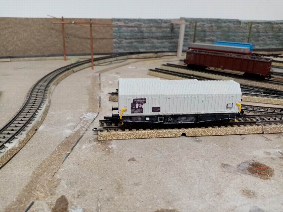

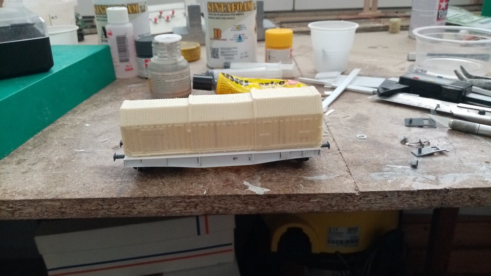

Un carro Simms, tipico carro dei paesi dell' est e' l'ultimo arrivo nel mio parco carri
b.jpg [ 99.7 KiB | Osservato 9986 volte ]
autocostruzione in plastica e resina su meccanica Marklin

Carino e interessante ... bravo!

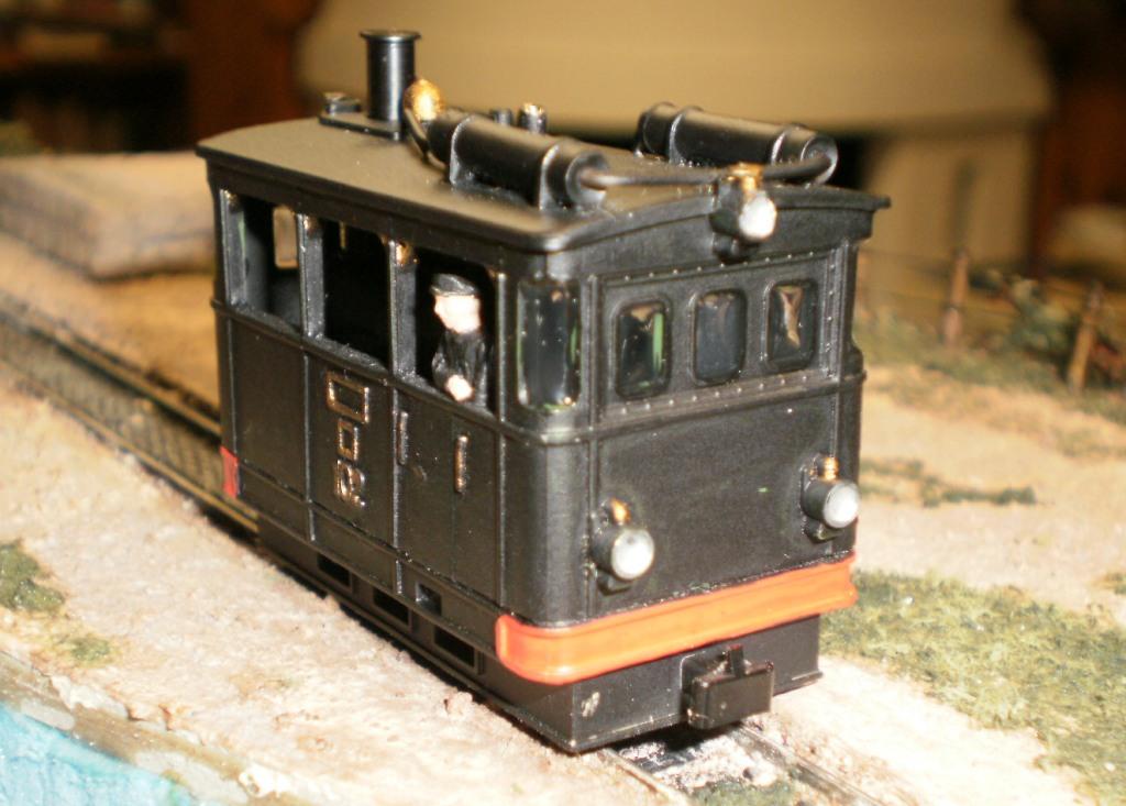

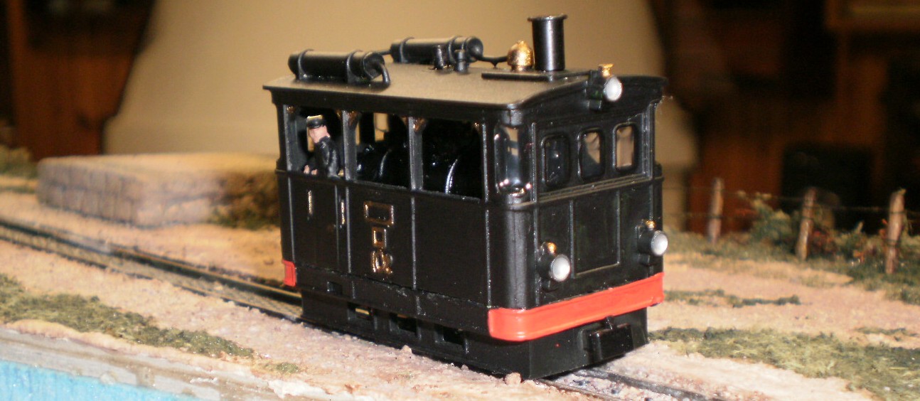

Piccola elaborazione sul modello del Gamba de legn Lima. Cambio motore e trasmissione, nuova caldaia interna (grazie a Tramfabriek) e vetri ai finestrini frontali.

Come va il gamba con la nuova motorizzazione? Sono molto tentato dall'"investimento"!!!
Ho provato acquistando da loro dei decoder e moduli di capacità con grande soddisfazione (oneri doganali a parte, perché sembrano olandesi, ma sono anche loro impantanati in GB!!!!)

Come oneri ho pagato circa 6,00 euro (su 120). La meccanica e la motorizzazione sono ok, anche se la trasmissione è tramite una cinghia. Bisogna però appesantire il modello in quanto devi togliere la fusione in zama dal modello originale e sostituirla con una semplice lastrina in ottone fornita con il kit. Comunque è sicuramente migliorato. Io ho fatto la sostituzione in quanto un paio di ingranaggi si erano sgranati.

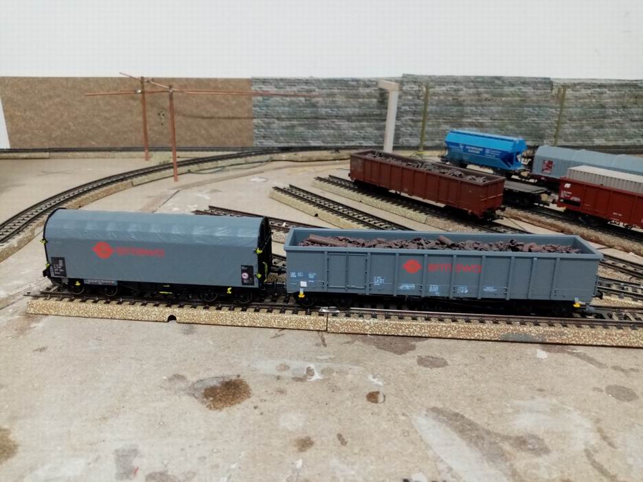

Purtroppo quando roco ha presentato i suoi modelli io li stavo costruendo
cosi ho variato le decals x fare almeno un carro diverso
sto parlando del carri Eaos di ECCOrail
ecco.jpg [ 105.43 KiB | Osservato 7389 volte ]
seguirà un terzo carro inedito
