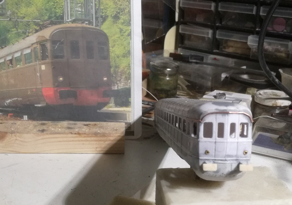

In questi giorni di completa clausura si può dire che il tempo trascorre proficuamente per un modellista, cosicché sono andato avanti più celermente di quanto ero solito fare. Quindi passo ad esporre lo stato dell'arte.
Le modanature non sono altro che delle striscioline di plasticard da 0,30 mm di spessore ritagliate da un foglio del tipo “Evergreen” che ha le dimensioni approssimative di un foglio A4. Chi possiede un plotter potrebbe effettuare i tagli in modo continuativo e uniforme, ma io ho eseguito i tagli con l'aiuto di un righello e taglierino, a mano libera. Queste striscioline sono state incollate poi con della colla per PS (normalmente Tamijha, Molak, ecc.) cominciando da una estremità e continuando ad incollare fino ad arrivare all'altra estremità Questo procedimento è stato sperimentato da me ormai da tanto tempo e così tante volte che è diventato infallibile. Per la sicurezza del giusto allineamento ho tracciato un segmento a matita da punto a punto per garantire il perfetto allineamento della striscia nell'incollaggio. Le foto possono dare un'idea del risultato. Sulle testate invece ho usato del filo di rame da 0,3 mm che riproduce la forma tondeggiante del gocciolatoio. É chiaro che questo non è stato lavoro facile, ma con continue prove e adattamenti sono riuscito a dare una forma accettabile al filo di rame, proseguendo poi anche sui lati.

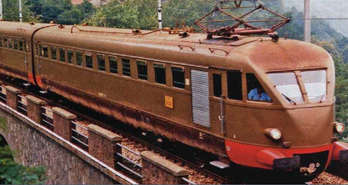

Grazie Von Ryan's Exp per le tue osservazioni, che mi hanno subito rimandato a controllare tutte le immagini e le descrizioni in mio possesso. Allego una foto, tra le altre che mi sono servite per la realizzazione del modello, ed anche un link a cui puoi riferirti per una migliore visione del prototipo. A mio parere sull'imperiale della ALe 790. 0001-0022 (a parte la 0009), in special modo nella parte centrale, non si nota nessun pannello con coprigiunti, a meno che non ti riferisci ai due pannelli stesi sotto ai rispettivi pantografi che esistono su quasi tutti i prototipi di automotrici dell'epoca e che non sono supportati da coprigiunti. Oltre a ciò si possono notare il cablaggio e tutti gli elementi di arredo per le apparecchiature elettriche. La foto è ricavata proprio dal bel volumetto edito dalla nostra rivista preferita, mentre per il resto mi sono avvalso dell'ottimo volume di Giuseppe Lippolis edito dalla cessata Ed. LOCODIVISION. Anche i disegni rintracciabili un po' dappertutto non lasciano intravvedere questo particolare, ma solo una ricca fila di chiodature trasversali che caratterizzano questa macchina.
Qui il link: https://scalaenne.wordpress.com/2018/06 ... 0-880-630/
Grazie comunque, tutto vale sempre per migliorare. Saluti.

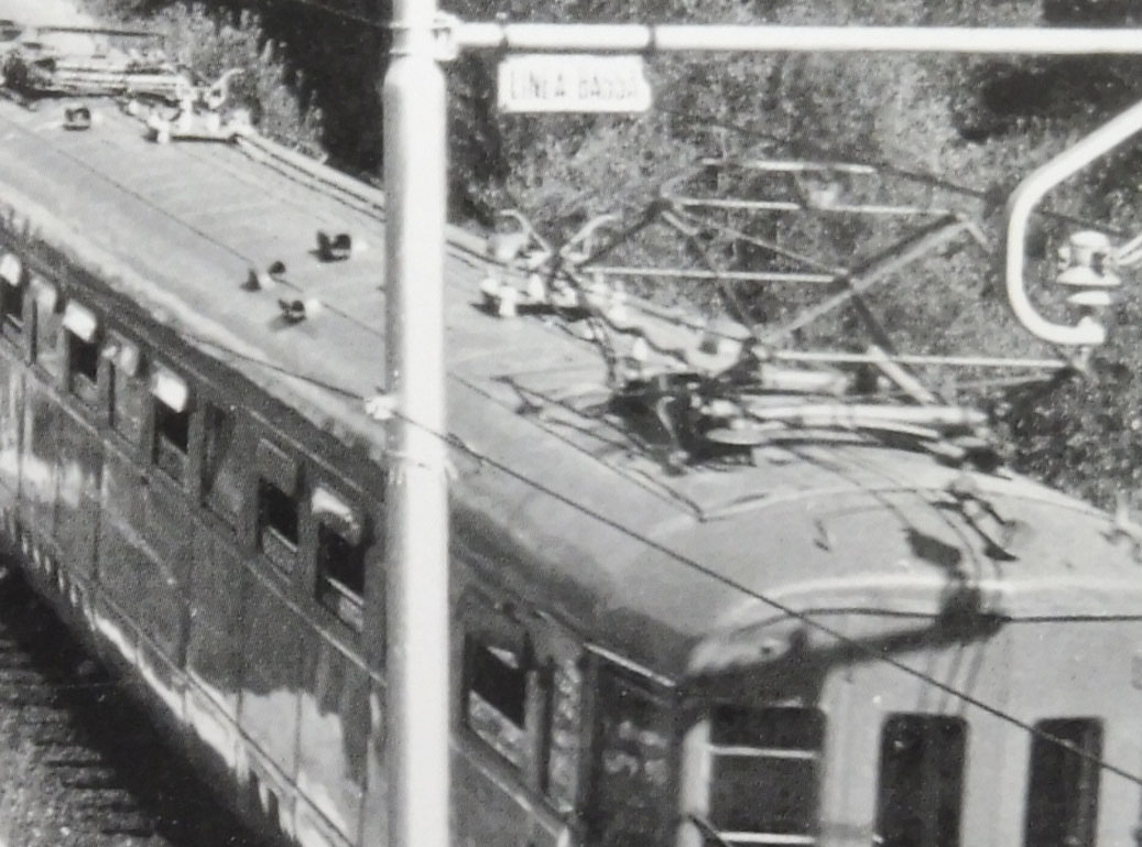

Come promesso mi sono riguardato decine di foto per togliermi il dubbio;
in effetti alcune unità Fiat mostrano i coprigiunti anche sul tetto, ma altre no; in altre ancora si intravvedono le chiodature; quindi direi che la soluzione che hai adottato è pienamente conforme alla realtà, oltre che ingegnosa sul piano modellistico.
Buon lavoro, ciao!

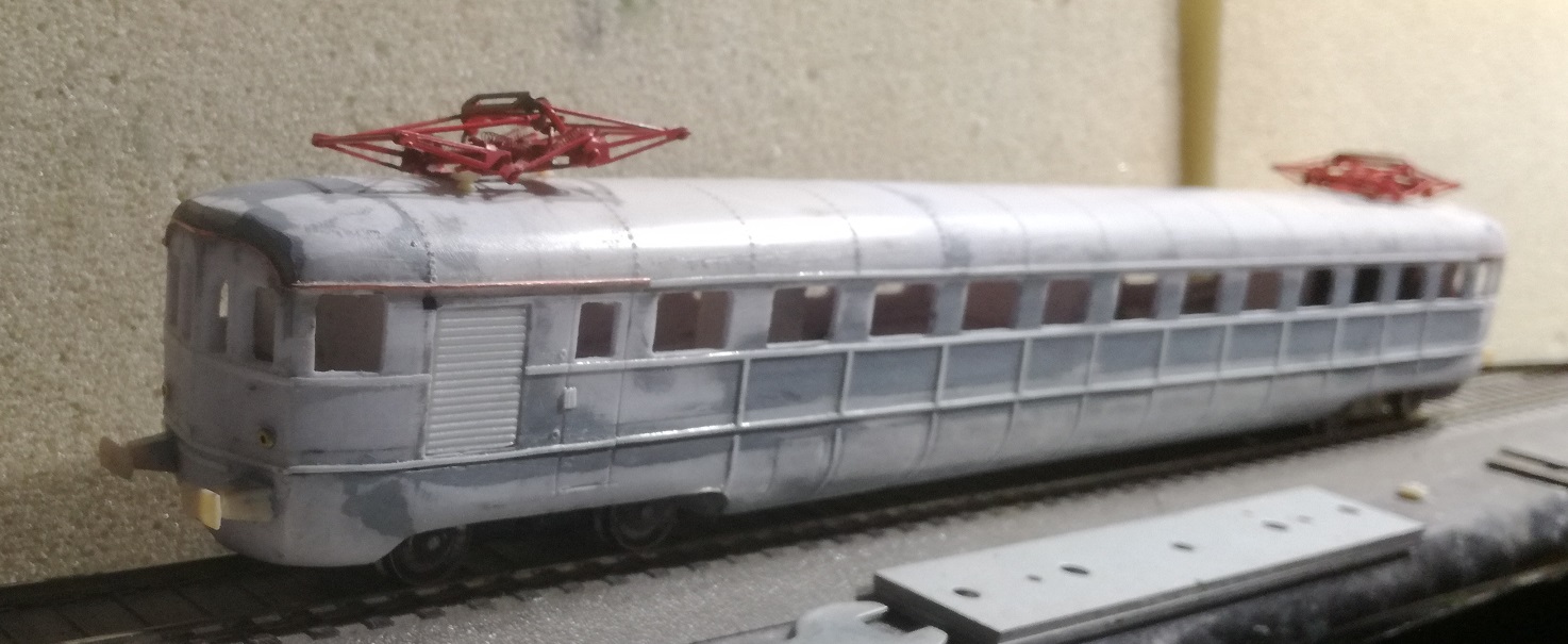

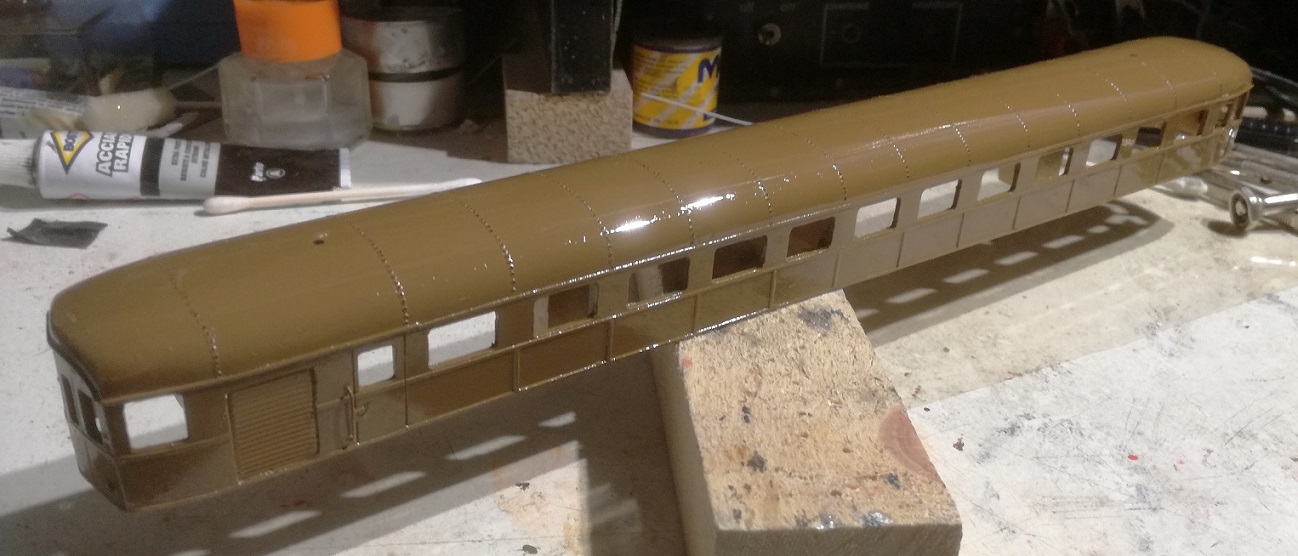

Completata l'applicazione delle modanature sono passato all'incollaggio dei portelloni del sottocassa che andrebbero riprodotti in fotoincisione, per via delle griglie tipiche in questa automotrice, ma che ho riportato in plasticard da 0,25 mm. Mi riservo in seguito di apportare un completamento grafico. Subito dopo ho applicato i respingenti, che anche qui hanno l'affusto con la particolare forma trapezoidale, come nelle altre automotrici di questo tipo. I predellini d'accesso sono spezzoni di lastrine in plastica della produzione NOCH che presentano delle linee strette e in rilievo, adatte al bisogno. Il materiale di queste lastrine è in PS e quindi ciò facilita l'incollaggio alla scocca. Sull'imperiale ho riprodotto le chiodature trasverse con un metodo molto semplice. Invece di ricreare la forma dei chiodi in rilievo, cosa che presupporrebbe una fotoincisione su lastra d'ottone (logica metodologia per questi casi) da applicare poi su tutta l'estensione del tetto, ho praticato dei fori in sequenza con punta da 0,4 mm che, ad operazione finita, danno l'idea del rilievo e l'effetto ottico è rispettato.
Successivamente ho cosparso i fori di un velo di colla vinilica leggermente diluita che, asciugata costantemente ai lati, si depositava nei fori colmando così l'effetto foro e dando l'idea definitiva delle chiodature. Infine i fari, riprodotti con tubicino d'ottone da 2,00 mm di diametro e inseriti in fori di altrettanta misura. Il posizionamento è stato effettuato ad occhio, così come è mia abitudine per tutti i particolari simili.
Tengo a precisare che tutte le modanature, comprese quelle sulle testate in filo di rame da 0,4 mm, sono state realizzate e applicate a mano libera, come mia abitudine. Lo scrivo per anticipare eventuale domanda specifica.

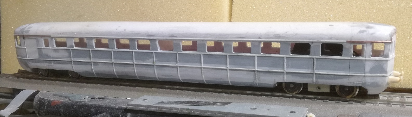

ALe 790 FIAT 19.jpg [ 213.19 KiB | Osservato 7357 volte ]
Commento file: Il modello è stato provvisoriamente dotato di pantografi Sommerfeldt, troppo abbondanti.

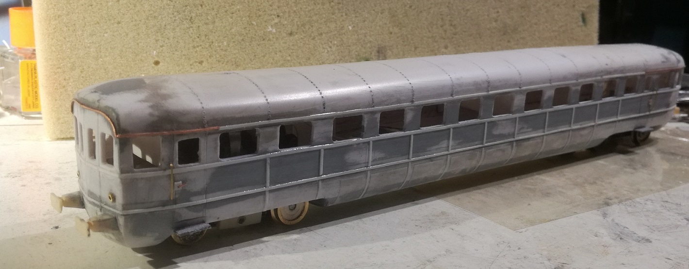

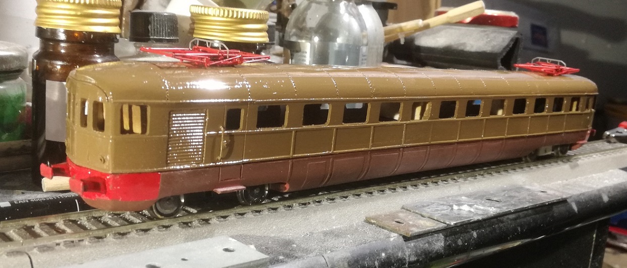

A questo punto mi sono apprestato a preparare per la verniciatura. I colori sono ormai più che collaudati e ho cominciato con il rosso fuoco sulle testate ad altezza sottocassa. La mascheratura è avvenuta con l'ausilio di nastro adesivo a bassa adesività e liquido “mascol”. Per questa volta ho preferito soprassedere ai giri di prova del modello, visto che si tratta di una motorizzazione già supercollaudata e di una struttura già utilizzata. Inoltre è diventato oltremodo difficile uscire di casa per recarmi sul luogo dove posso trovare il plastico e testare il modello, per i motivi che tutti conosciamo e che non mi trovano d'accordo con una eventuale sanzione pecuniaria o denuncia penale, laddove è possibile evitarla.

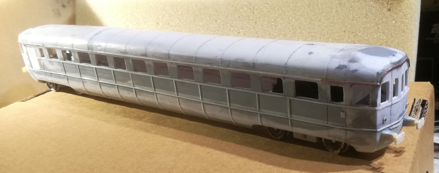

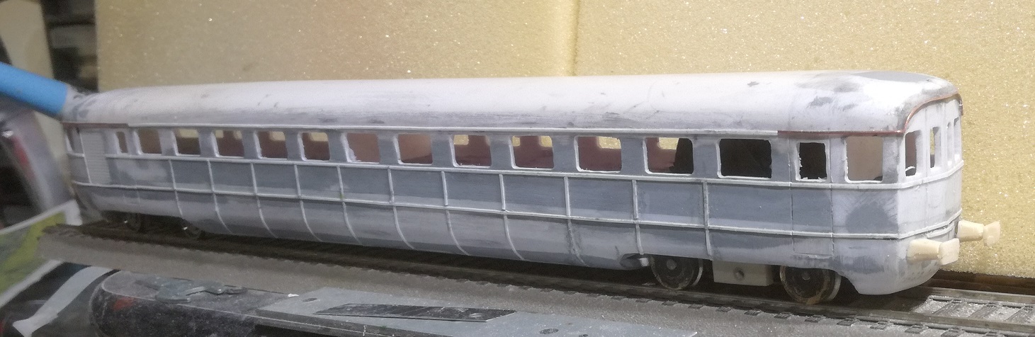

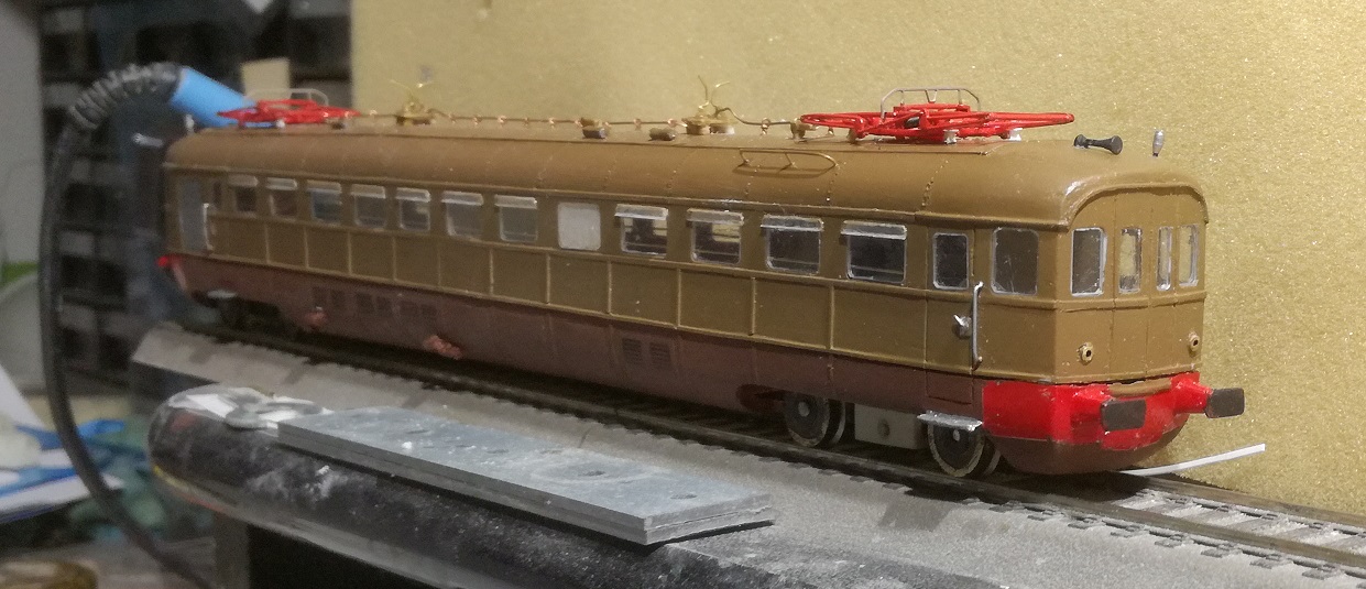

Aggiungo che, dopo l'intervento del forumista Von Ryan's, ho voluto modificare l'imperiale del modello, aggiungendo quei particolari sul tetto (le modanature tipiche di queste macchine) che in prima istanza non avevo applicato per mancanza di supporti iconografici, ma che mi sono sembrati più realistici ad una migliore osservazione della realtà. Grazie all'amico forumista che dà ragione di essere a questo utilissimo strumento.
