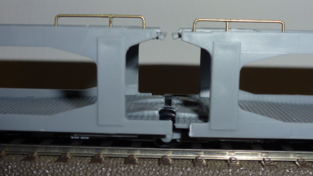

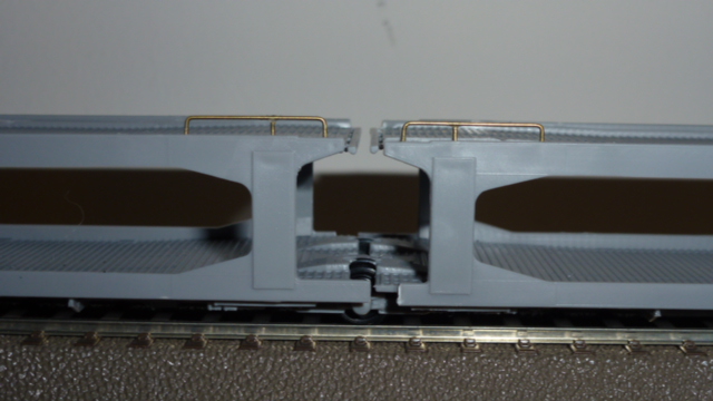

Ho ripreso il montaggio del carro sostituendo i mancorrenti originali che ritengo eccessivamente spessi. Pertanto, per prova, ho realizzato alcuni mancorrenti, utilizzando filo d'ottone da 0.5 (qua a Roma non ho trovato di meglio: che tristezza!). I pezzi non sono stati saldati ma semplicemente incollati con colla cianocrilica. Le sedi sui laterali le ho dovute leggermente ingrandire. Che ne pensate?
Riguardo le ruote, anch'io ritengo che la soluzione migliore sia di ricorrere alle ruote proposte da Dan.Leone. In questo senso sarebbe interessante se ci dicesse dove le ha acquistate e di che marca sono. Infine, se ci mostrasse una foto del carro con queste ruote vicino ad un carro qualsiasi ci permetterebbe di capire se si risolve anche il problema dell'altezza dei respingenti.
Cordiali saluti,
