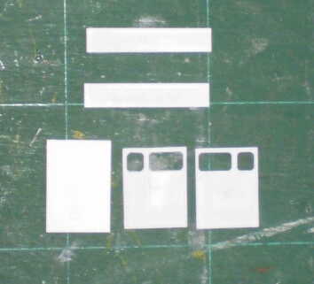

Per il momento ho tagliato i 2 praticabili laterali, il pavimento della cabina e le due fiancate. Ora mi sto dedicando alla parte posteriore, cercando di capire quanto è largo il praticabile dal quale partono le scalette di accesso.
Alex

ti rispondo subito, modello RR e calibro alla mano abbiamo 35.2 mm larghezza totale, 19.6 mm larghezza cofano e 7.8 i praticabili. ovviamente misure RR che devi moltiplicare per 80 e dividere per 87
mandi, max

Grazie Max per le misure e per i complimenti.
Come procede la tua ricerca per quanto riguarda il motore?
Alex
