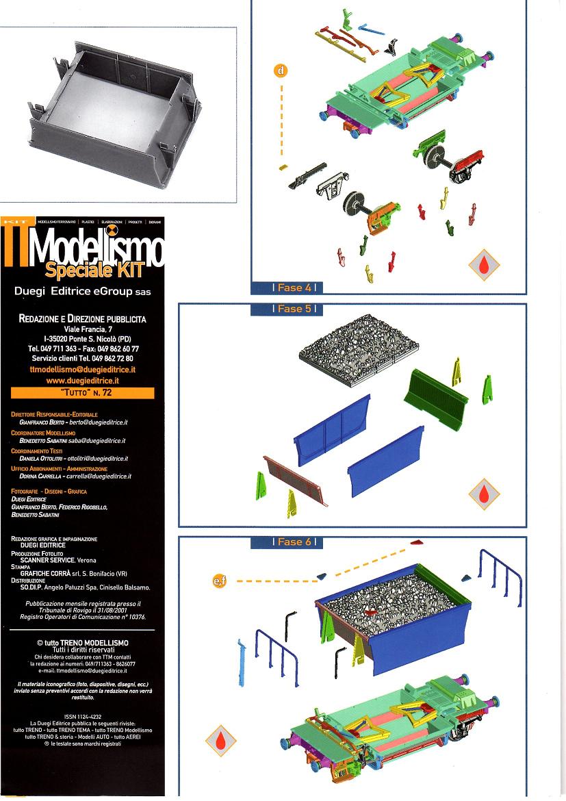

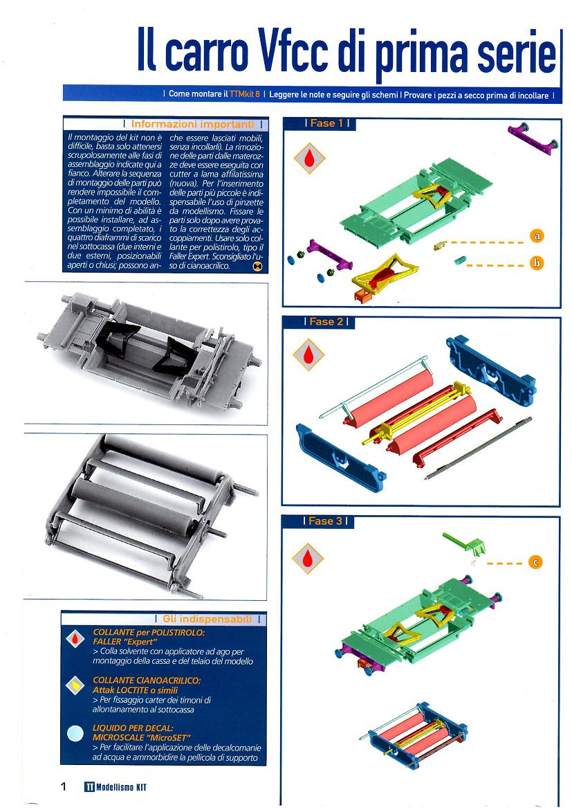

Buongiorno,
mi sono messo a montare questo carro.
Non ho capito dove vanno i pezzi "A" e "B". qualcuno può siutrami?
sono idispensabili o nemmeno si vedono?
Ho un altro problema a montare il leveraggio, perchè non ci sono granchè riscotnri i fori, qualcuno può darmi qualche drittta?
grazie
vfcc002 rid.JPG [ 154.95 KiB | Osservato 7665 volte ]
vfcc001rid.JPG [ 175.25 KiB | Osservato 7665 volte ]
 Oggetto del messaggio: Re: Vfcc TTMKit
MessaggioInviato: mercoledì 5 ottobre 2011, 6:30
Messaggi: 1897
Lo scopri dal raffronto fra le figure fase 1 e fase 3.
In pratica vanno sotto il carter c che si vede nella fase 3.
MessaggioInviato: mercoledì 5 ottobre 2011, 11:21
Messaggi: 1182
Località: PISTOIA
sotto il carter ci va il pezzo "c" che è un pezzo a parte che ho trovato sulla materozza e montato.
I pezzi "a" e "b" penso che vadano sotto al telaio, ma non ho capito dove.
Per il montaggio dei leveraggi, qualcuno può aiutarmi?
