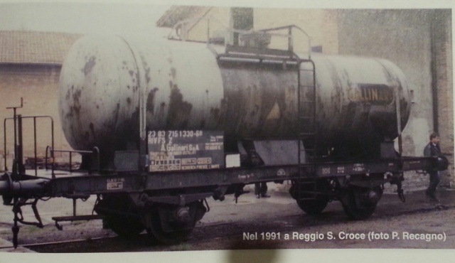

Per le cisterne,varie non so......ma quella foto,più sotto la,scritta che,non si legge bene è indubbiamente "GALLINARI".

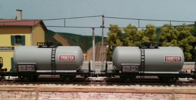

Riassunto della giornata di oggi:
- violento raffreddore e vento siberiano che ti fanno tappare in casa dopo il lavoro
- corrimano per nuovo praticabile assente sia in due negozi che in casa
- risultato, rapida ricoloritura delle cisternine, rimontaggio delle scalette originali e applicazione nuove scritte

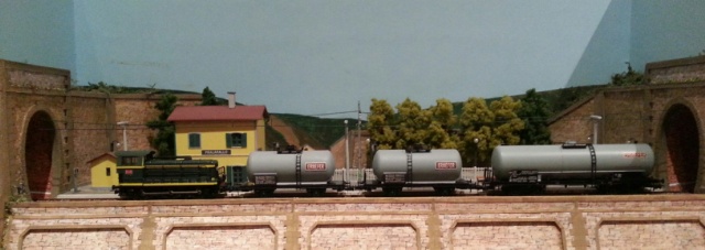

Per la serie 'meglio di un pugno in un occhio' almeno si intonano a quelle più grandi
1030201603947.jpg [ 73.04 KiB | Osservato 10766 volte ]
103020160406.jpg [ 56.07 KiB | Osservato 10766 volte ]

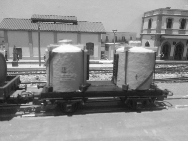

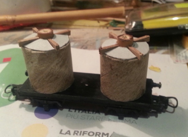

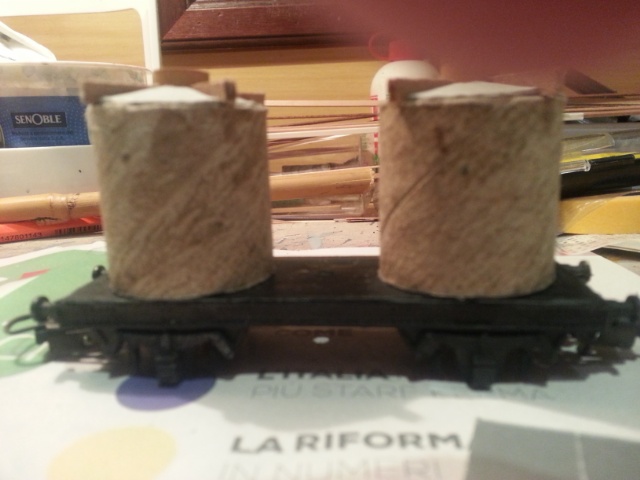

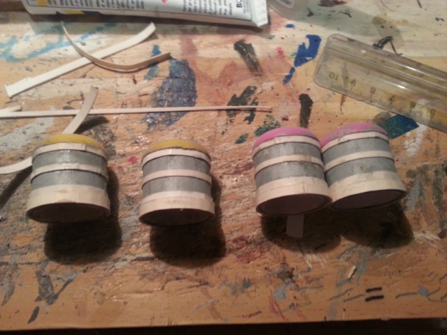

Ho usato un cilindro di cartone e un po' di listelli, ora basta una buona stuccatura e il grosso è fatto; il telaio è un rottame lima.
Per i serbatoi col tetto 'tondo' e le doghe orizzontali devo scegliere fra un altro tubo con sopra delle calamite cinesi, o due tappi di deodorante (che in verità mi sembrano troppo larghi); per il telaio sono indeciso fra un residuo di cisterna Ttm o quello di un carro E lima, che andrebbe accorciato: qual'è la misura esatta?

Le Ermewa/Ermefer erano di casa anche a Trieste nello scalo satellite di Barcola, la Stock aveva un magazzino doganale fronte mare. Forse non erano così fatte, ma con la garitta come la Liliput, molti anni fa, almeno 40, qualcuna ce n'era (conoscevo uno che le movimentava).
Complimentoni per la semplicità della tua cisterna per vini. Io ho ottenuto un risultato simile per scopi diversi in modo diversissimo: per farmi la parte cilindrica del carro-siviera ho arrotolato un plasticard spennellato di colla (quella standard tipo la Faller, io uso la Revell) attorno a un tubo di Geberit, fermato con fasce da elettricista e tenuto in posto per ben cinque giorni. Una volta indurito, si è sfilato facilmente, visto che sul Geberit non attacca pressochè nessun adesivo. Il tubo era da 32 mm, dovevo ottenere un esterno 34 per cui ho fatto due giri di plasticard 0,5 mm.
Se trovo un telaio, potrei provare la cisterna per vini solo per il gusto di farla (ovvio che in un ambiente siderurgico sarebbe un po' fuori luogo... :wink: )

Il dubbio è che quei serbatoi alti 3 cm siano troppo alti, anche se dalle proporzioni in foto sembrano alti il doppio del complesso boccola/telaio: non è il caso che li abbassi di qualche millimetro, portandoli a 2,5?

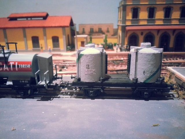

Ecco il primo; le scritte non saranno ortodosse ma non avevo altro mezzo.

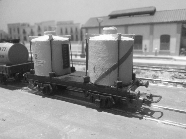

Un'altra condotta, stavolta ripresa a colori
Se non sono troppo alti, essendo parecchio più slanciati, sarebbero troppo stretti, se non è un difetto fotografico.
Dai modelli che si vedono (le foto paiono rarucce), sembra che i serbatoi siano larghi solo poco meno di quanto fossero alti. Di mio vedo giusta l'altezza, ma è un'impressione personale.
Bell'esmpio di vero modellismo (stasera forse, occhio forse, finisco la siviera, poi ci faccio il carro attorno, materialmente).

Come prova dimensionale può andare bene...
rifai i serbatoi in altro materiale ( hai già dimostrato di saper far di meglio ) , sono "pelosi" a causa del cartone che hai usato , io li abbasserei , rifarei gli attacchi e userei qualche cosa di più sottile per i tiranti...per il telaio userei quello della cisterna tTm.
Per le scritte...se le hai disegnate , puoi fare le decal vere e proprie, non apporre su dei lavori comunque ben fatti ( non questo, dai...)
Se hai bisogno di consigli o di doverle far fare a costi modici , scrivimi.

Grazie ad entrambi
Per le dimensioni, il carro finito ha i serbatoi già abbassati, e dovrebbe essere corretto.
Per i telai, sto usando dei pezzi di risulta o presi da carri Low cost della lima, sprecare un TTM mi sembra eccessivo se posso usarlo per intero.
Per il materiale, ho usato veramente del cartonaccio e l'ho pure stuccato poco, pertanto lo terrò come bozza; tenete presente che il controluce esalta la pelosita' che ad occhio nudo si vede molto meno (e meno male).
Per le scritte ha ragione Claudio: sulla carta fanno pietà, e pure il font è per forza di cose il più somigliante ma non corretto; sto pensando di usare il foglio trasparente adesivo, vedrò a fine lavoro degli altri due cosa fare.

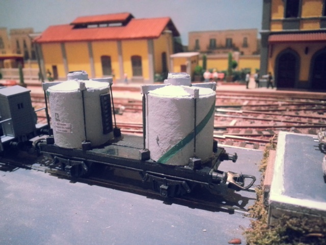

Intanto ecco i serbatoi dell'altro tipo: ho usato un altro cartone e due etti di stucco... e farò anche un tipo diverso di tirante.

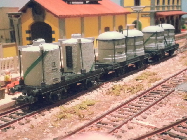

E tre!
Il secondo tipo è stato una faticaccia, non mi crocifiggete.

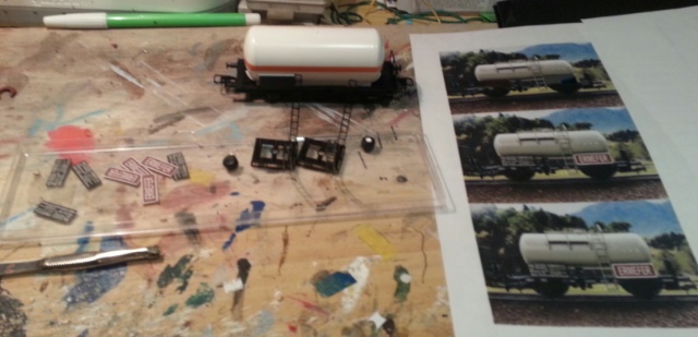

Ho trovato il supporto per le scritte: foglio trasparente adesivo per stampanti a getto
11162016222148.jpg [ 119.67 KiB | Osservato 10291 volte ]

Confesso che questo è stato un 'raptus creativo' mirato più ad una sfida a me stesso per ottenere qualcosa di originale a costo zero (ho usato materiali poveri e rottami) e sperimentare lavorazioni particolari senza possedere arnesi speciali come il tornio.
Sulle scritte: prendo nota delle dritte, al riguardo ho due ostacoli che mi frenano sull'uso delle decalcomanie, uno è la mancanza di programmazione dei modelli che mi impedisce di ordinare un foglio già pronto perché. .. non saprei cosa scriverci sin da ora; l'altro è il possesso di stampante a getto anziché a laser, che non permette di stampare al momento i fogli vuoti da decalcomania (come invece faccio con gli adesivi).
