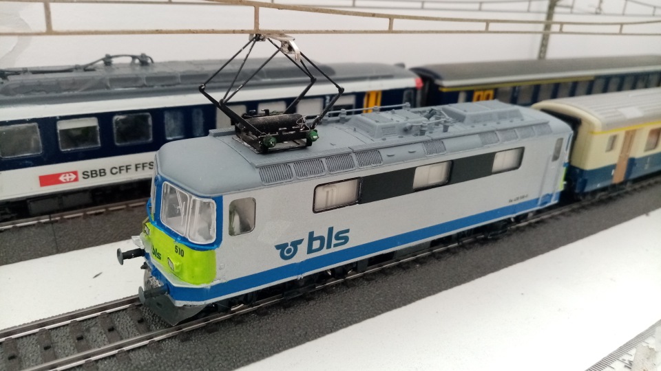

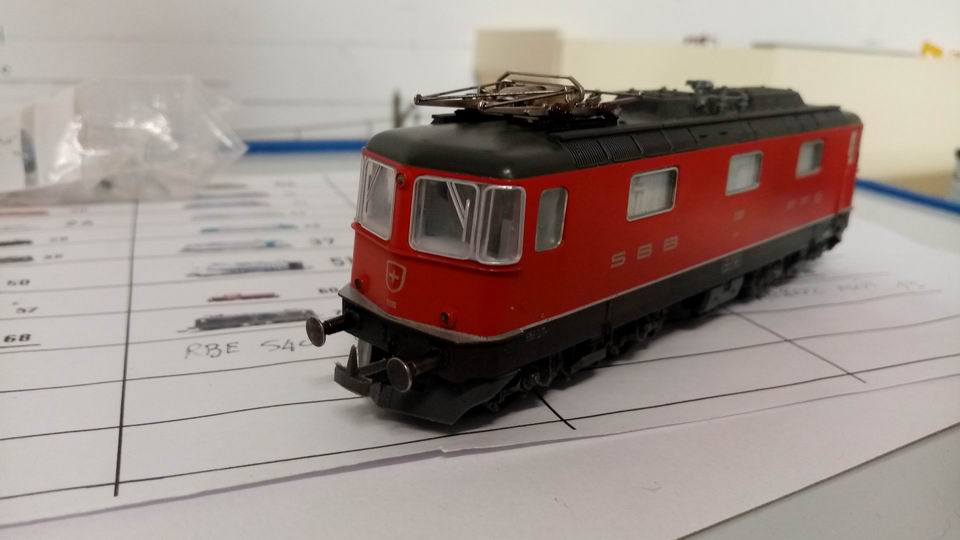

Un vecchio modello Lima Re 4/4 SBB modificato in Re 420 della BLS
eccola prima
primaa.jpg [ 49.7 KiB | Osservato 5233 volte ]
e dopo
dopo.jpeg [ 132.12 KiB | Osservato 5233 volte ]

Guardo con ammirazione le tue realizzazioni …. Anche con una benevola invidia… son negato tra decals e pittura, ma se hai qualche suggerimento lo leggo volentieri !

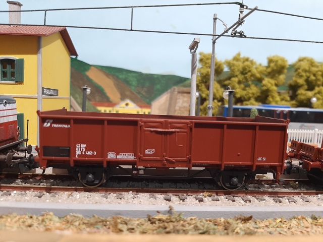

Mi rifaccio vivo anch'io.
La realtà... (foto di Carlo Pezzoni del 2006)
717202321438.jpg [ 126.89 KiB | Osservato 5048 volte ]
...e il modello (Roco 66414 preso usato e leggermente elaborato)
7172023214347.jpg [ 76.27 KiB | Osservato 5048 volte ]
Ora devo scoprire se esiste nella realtà quest'altro

Buono a sapersi...ne ho due con meccanica revisionata, rimotorizzate 5 poli e con ruote con razze passanti...se mi prende il trip, ti disturberò per un po di info....
Complimenti per l'ottima elaborazione!!!

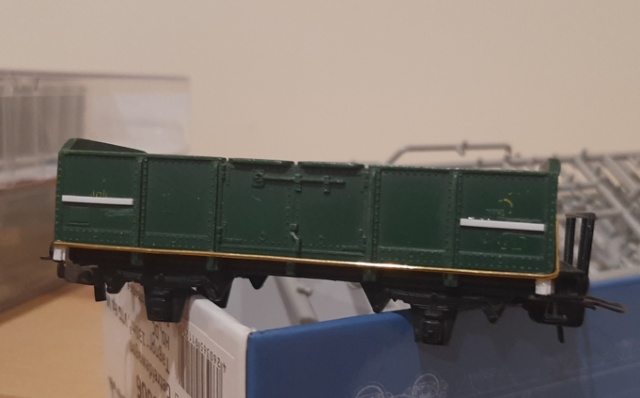

Buona sera a tutti

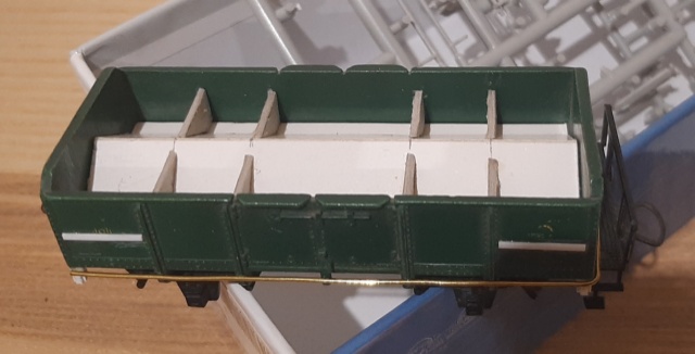

In "questo mondo di (prezzi da) ladri" modellistici vi mostro il riciclaggio a costo irrisorio di un carro L Lima anni 60 in versione VEdm senza tramoggia inferiore:
- rimozione ceppi freno perché avevano la sola condotta passante;
- terrazzino preso da Fals Lima dov'era di troppo
- respingenti sotto di esso leggermente allungati con tubetto di plasticard
- leveraggi in ottone del ferramenta
- tramoggia interna di cartone
- decalcomanie (future) riciclate da kit italeri/duegi: non saranno esatte le cifre ma almeno sono leggibili
- carico fatto con piastrina di cartone e poco ballast (in asciugatura).
- costo del carro 10 euro
Economici saluti

Ammiraglio, aspettiamo di vederlo finito.
Comunque, adoro i tuoi lavori freelance, poca spesa, tanta resa... :) :) :)

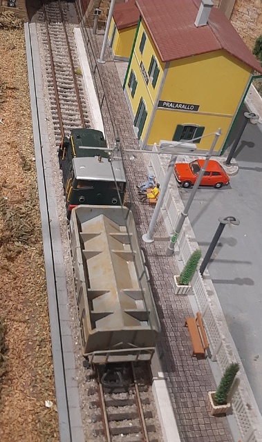

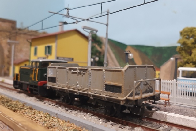

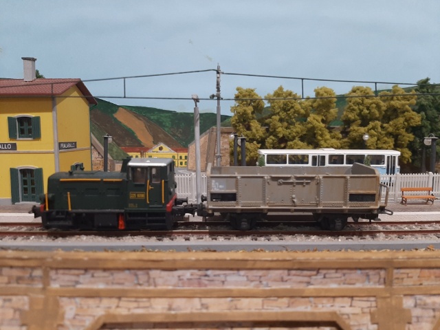

Eccolo: scusate se ho dimenticato il carico ma volevo mostrare l'interno.
Ringrazio Bigboy per l'incoraggiamento; in questo caso non si tratta di free lance ma di un carro reale, semmai un po' semplificato per l'uso sul plastico: non posso allegare la foto perché è stata pubblicata su una rivista concorrente.
In ogni caso credo che qui sopra ci sia un'altra discussione sui carri tramoggia di servizio ma non trovo il link.
Pietrosi saluti

Bravo ammiraglio mi piacciono molto i tuoi lavoretti a costo 0
continua cosi
