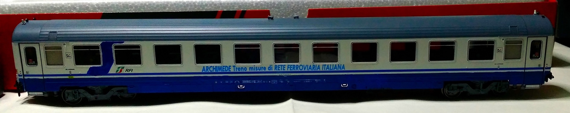

Una mia elaborazione su base Acme.

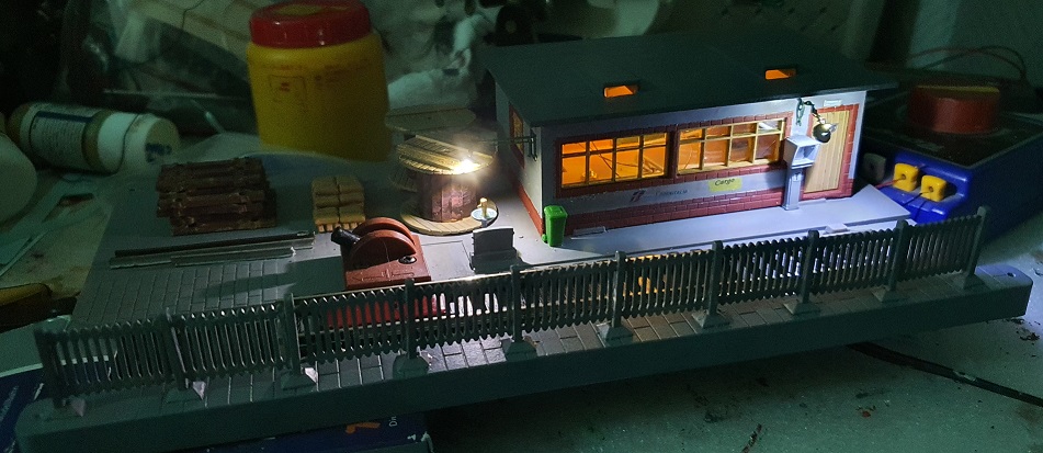

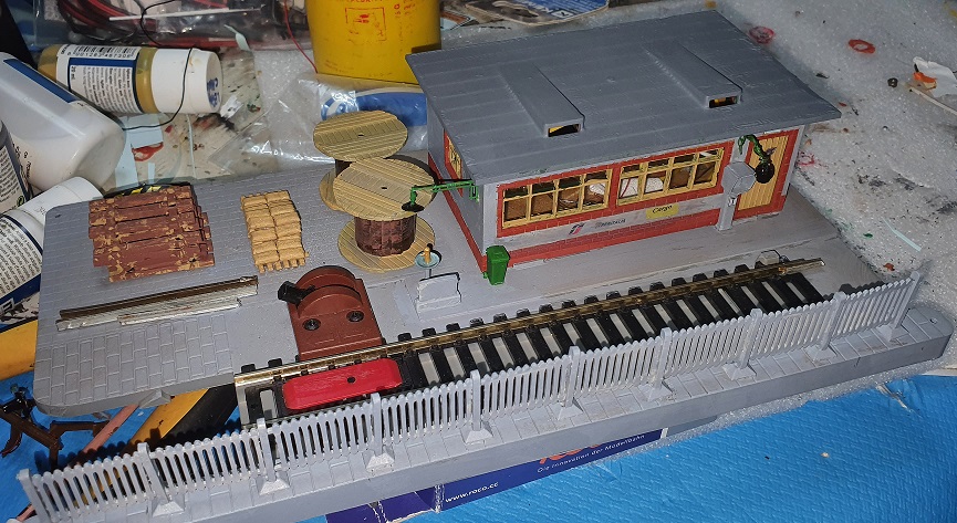

A proposito di recuperi, prendendo avanzi di vari kit ho riempito il piazzale dello scalo merci Lima dopo averlo riverniciato.

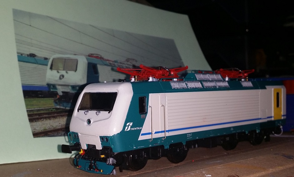

E464 Prototipo su base ViTrains

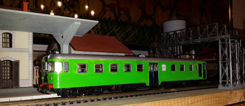

ALn668 1430R del Treno Natura su base ViTrains

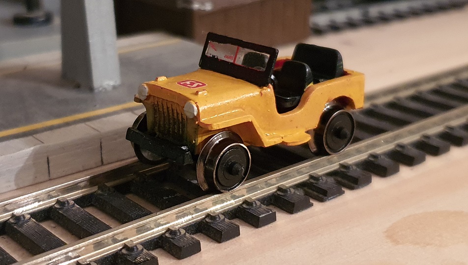

Jeep Willis elaborata

Motorizzata o statica?

La jeep è statica. Ho usato come base il modello della Blackstar.

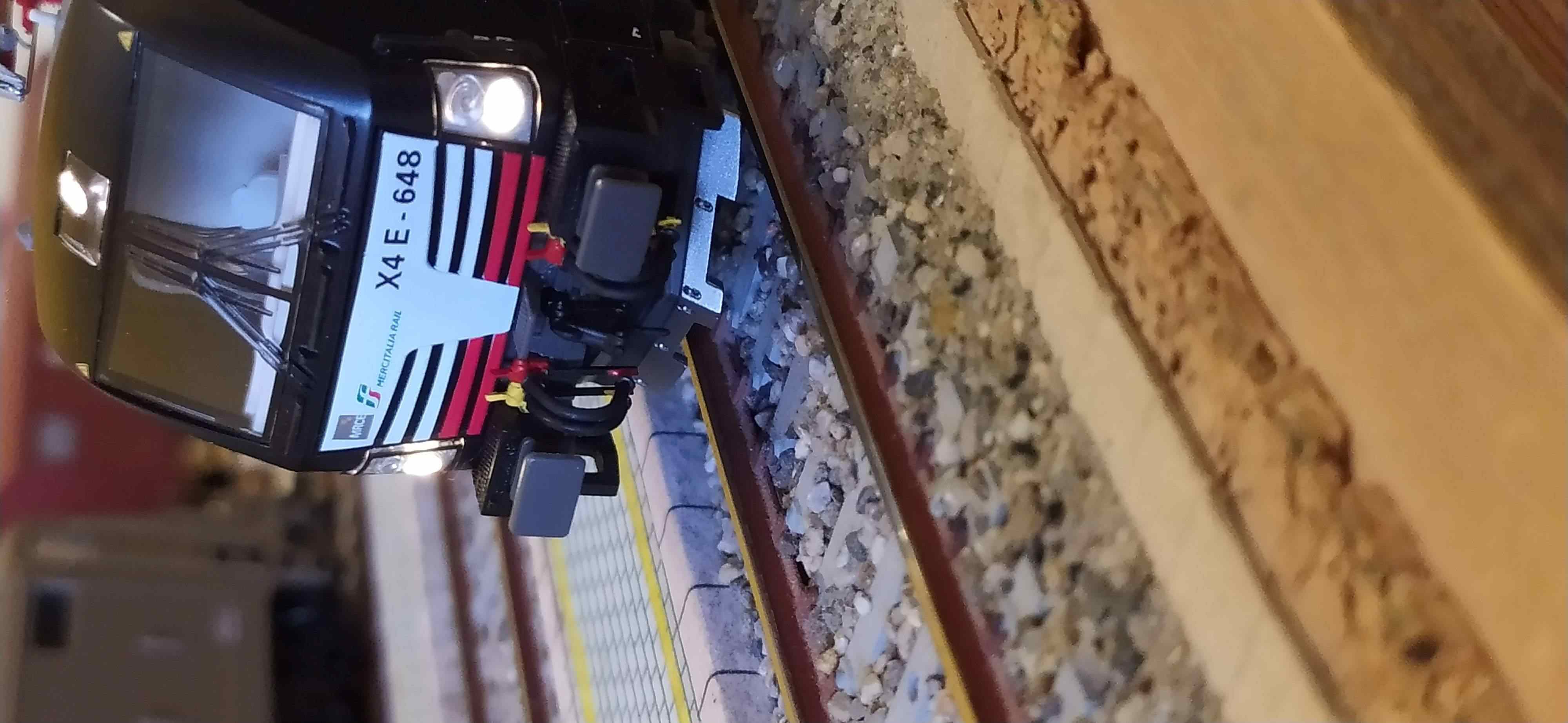

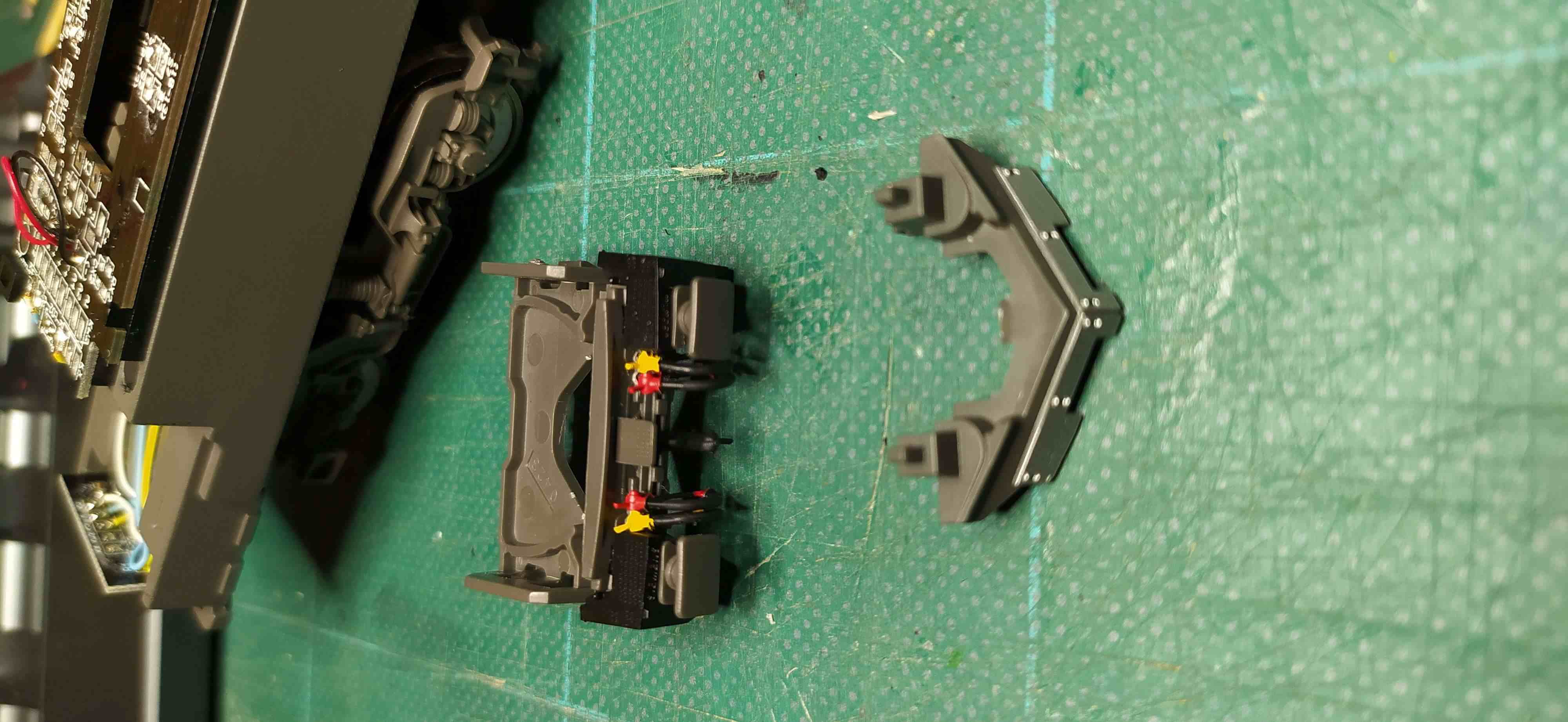

Buonasera,
un lavoretto alla portata di tutti, ho aggiunto le condotte pneumatiche alle 193 di Piko,
utilizzando delle condotte avanzate da dei E636 Roco, anche se queste risultano un po'
più grassocce del dovuto, e il gancio modellistico.
Ho preferito queste, anche per chiudere il più possibile, quella voragine che rimane sul frontale
togliendo il portagancio, forse servirebbe da Michele Sacco, un vomere "chiuso" , non previsto da Piko.
Grazie buona serata

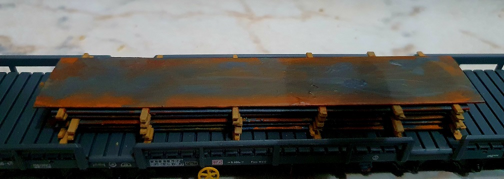

Utilizzando delle lastrine d'ottone ho realizzato il carico per il carro tipo Sa Italsider.
Ho dato due mani di grigio ardesia, una passata di 2 tonalità di color ruggine e poi ho protetto il tutto con trasparente opaco.

molto belle le lastre...
io le ho fatte col cartoncino.... certo l'ottone da' anche stabilità

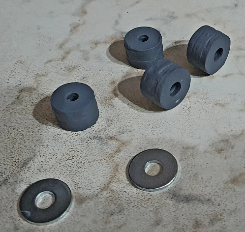

Grazie, ho realizzato anche dei coils sovrapponendo varie rondelle che si possono trovare in ogni ferramenta. Le ho incollate tra di loro con colla cianoacrilica e poi ho utilizzato dello stucco per modellismo per non far vedere lo stacco tra l'una e l'altra. In seguito ho carteggiato e verniciato con grigio ardesia.
