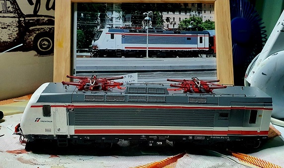

Dato che la E464 375 in livrea mista IC/Ex Frecciabianca non è stata più realizzata ho deciso di realizzarla io. Sono andato a cercare la base per l'elaborazione in un negozio che sta facendo sconti (Roma zona Arco di Travertino) ed ho trovato la E464 Vitrains in livrea IC (2245) ma con respingenti tradizionali. Prima di iniziare con l'elaborazione (decal + vernice) mi sono dovuto procurare respingenti di tipo "moderno" e aggancio automatico. Questa motrice al vero percorre tutta la penisola con IC giorno ed IC notte in trazione simmetrica con un'altra E464 in livrea IC giorno.
