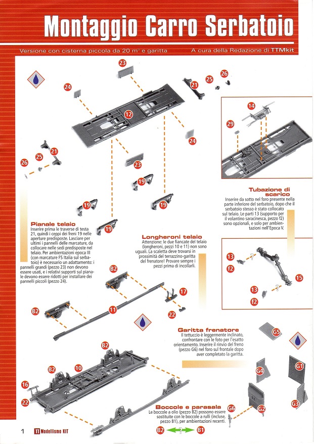

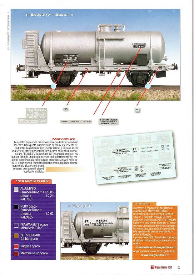

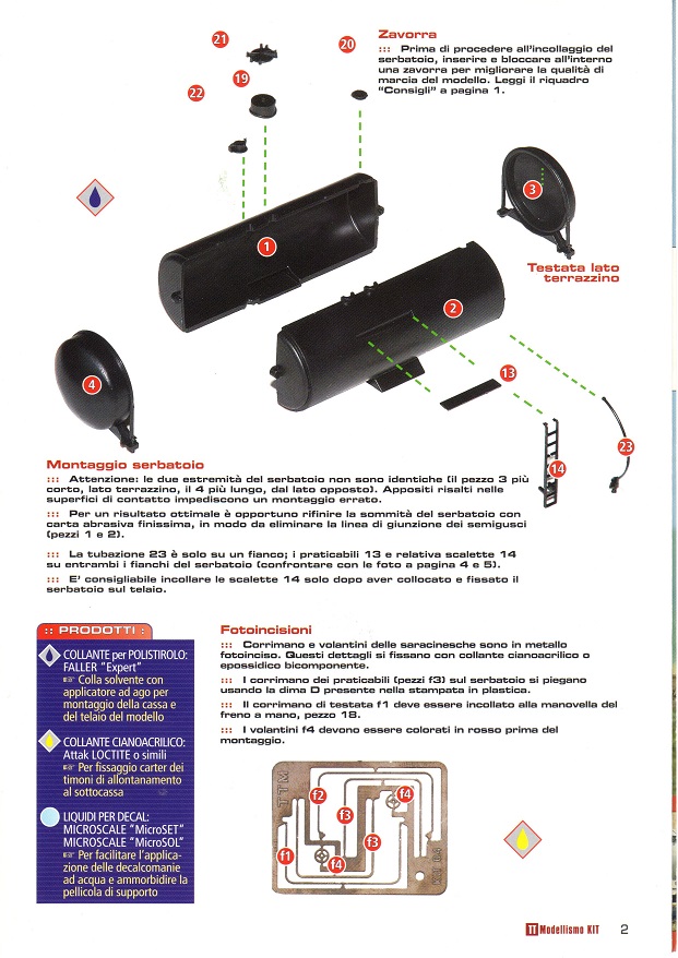

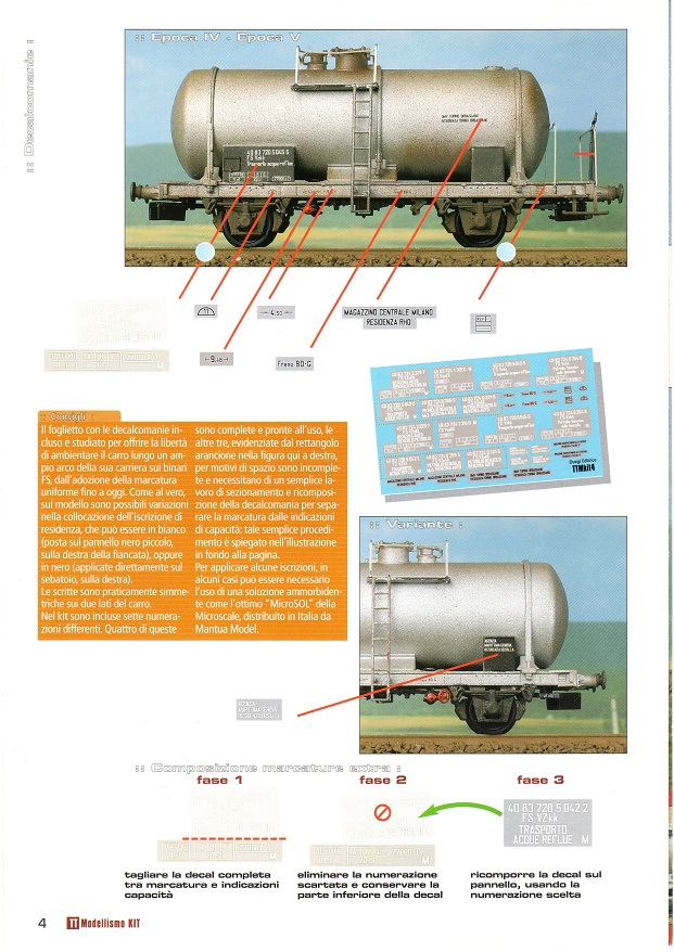

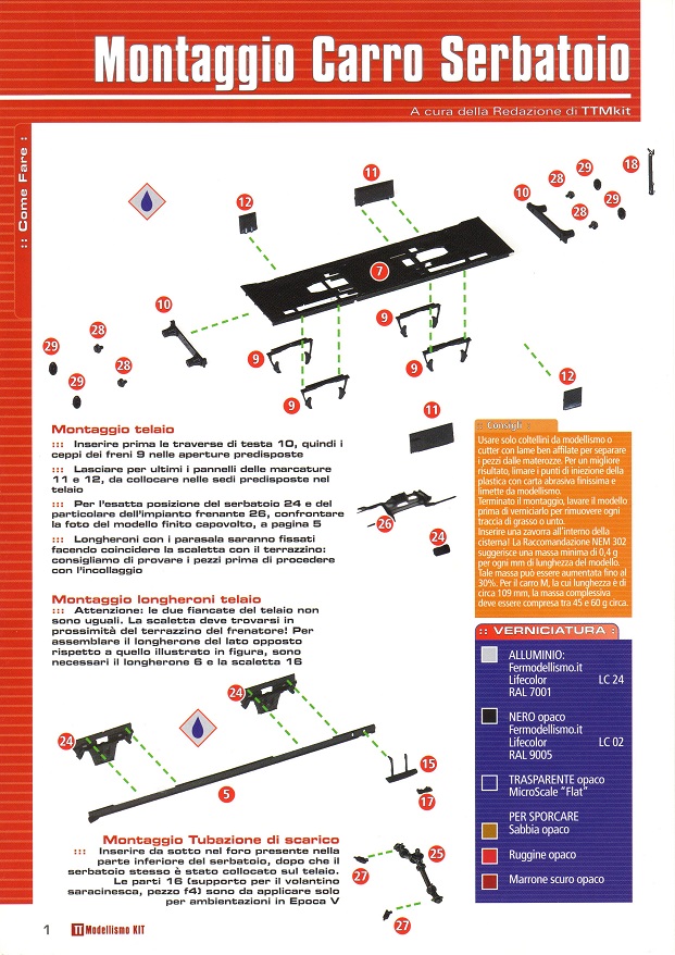

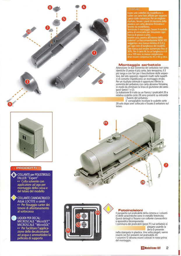

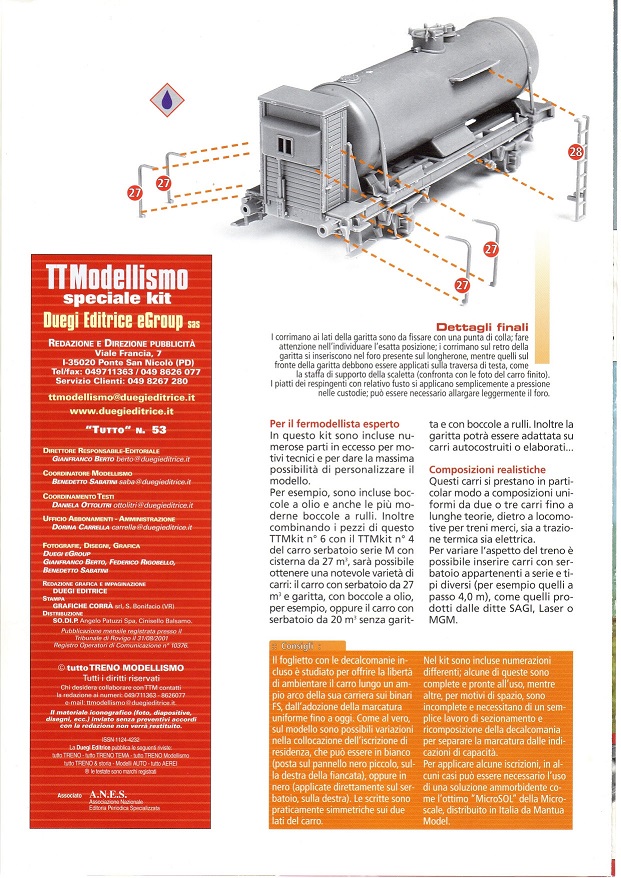

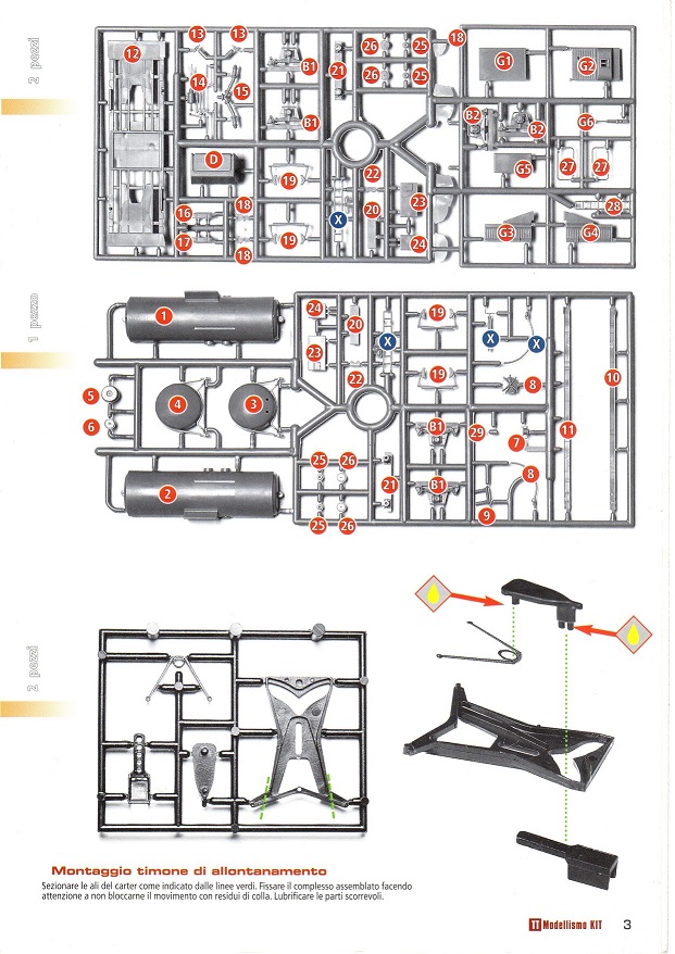

eccole
cisterna M000.jpg [ 281.02 KiB | Osservato 11071 volte ]
cisterna M001.jpg [ 197.22 KiB | Osservato 11071 volte ]
cisterna M002.jpg [ 193.36 KiB | Osservato 11071 volte ]
cisterna M003.jpg [ 204.01 KiB | Osservato 11071 volte ]
cisterna M004.jpg [ 246.09 KiB | Osservato 11071 volte ]
cisterna M005.jpg [ 221.82 KiB | Osservato 11071 volte ]

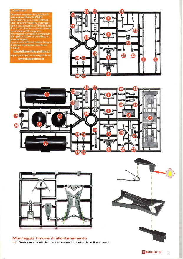

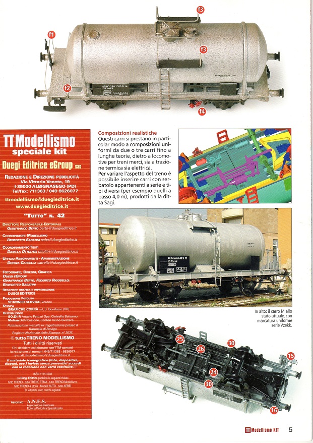

senza garitta
cisterna M no garitta000.jpg [ 288.26 KiB | Osservato 10885 volte ]
cisterna M no garitta001.jpg [ 219.57 KiB | Osservato 10885 volte ]
cisterna M no garitta002.jpg [ 181.96 KiB | Osservato 10885 volte ]
cisterna M no garitta003.jpg [ 208.1 KiB | Osservato 10885 volte ]
cisterna M no garitta004.jpg [ 209.91 KiB | Osservato 10885 volte ]
cisterna M no garitta005.jpg [ 268.22 KiB | Osservato 10885 volte ]

Scusate, riprendo questo topic perché volevo chiedervi alcuni consigli/chiarimenti.
Innanzitutto sul colore. Sto dipingendo il telaio (prima di incollare la cisterna) e la tinta consigliata (alluminio Lifecolor) non copre nulla. Sto provando dunque con l'Enamel alluminio. Qualcuno l'ha mai provato?
Altra cosa: i timoni e i ganci quando vanno messi? Al termine del montaggio?
