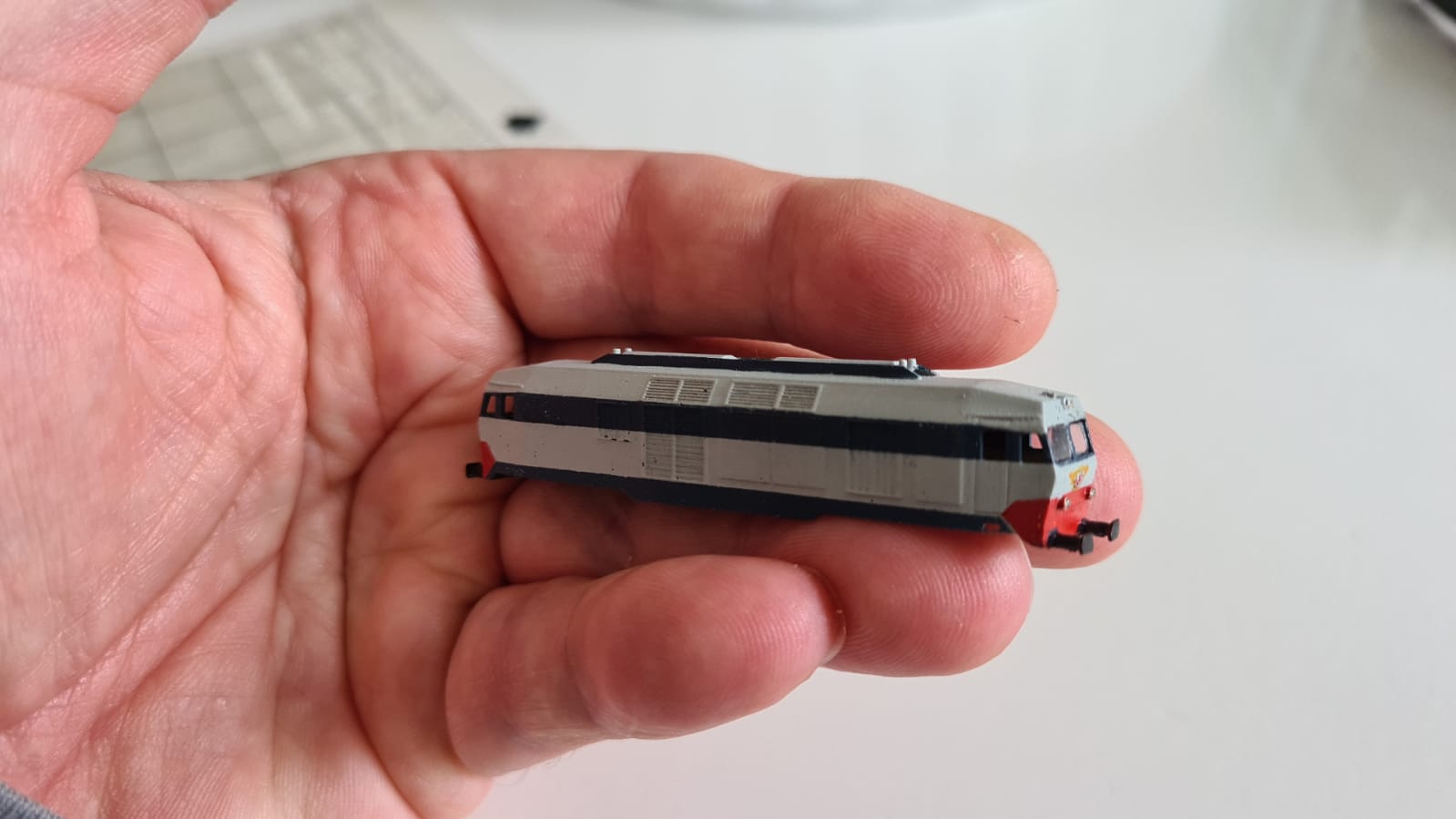

Avevo da un po' tempo avviato la modellazione del treno doppio piano delle FSE
WhatsApp Image 2021-09-18 at 10.38.06.jpeg [ 65.48 KiB | Osservato 4367 volte ]
Il progetto era però andato in limbo, sorpassato in priorità da altri più accattivanti.
Recentemente però ho riacquistato la motivazione a seguito di una discussione sul forum ASN, che riguardava la e646 navetta LOCO ma ha anche mostrato delle belle foto delle casaralta.
Così ho completato il modello della De122.

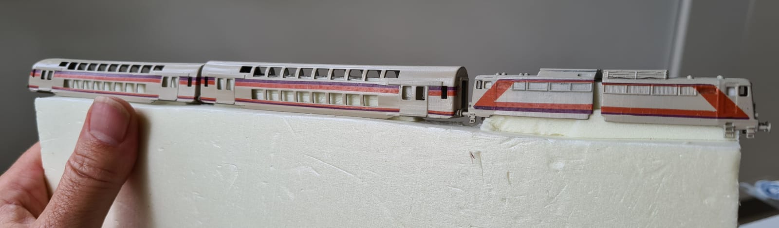

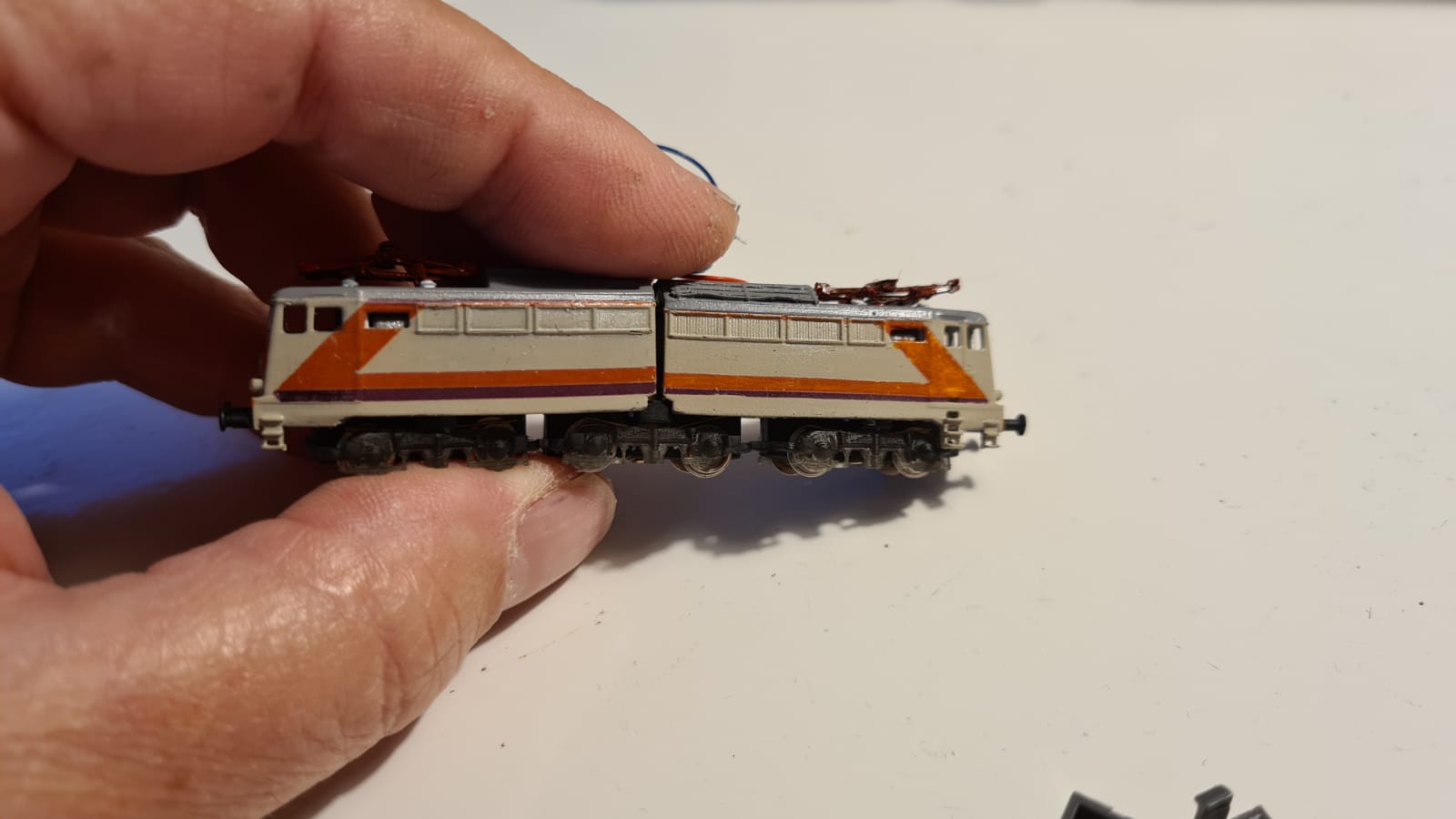

E giacché facevo le casaralta, ne ho approfittato per fare la e646 navetta. Avevo già fatto quelle originali quindi c'è voluto poco lavoro.

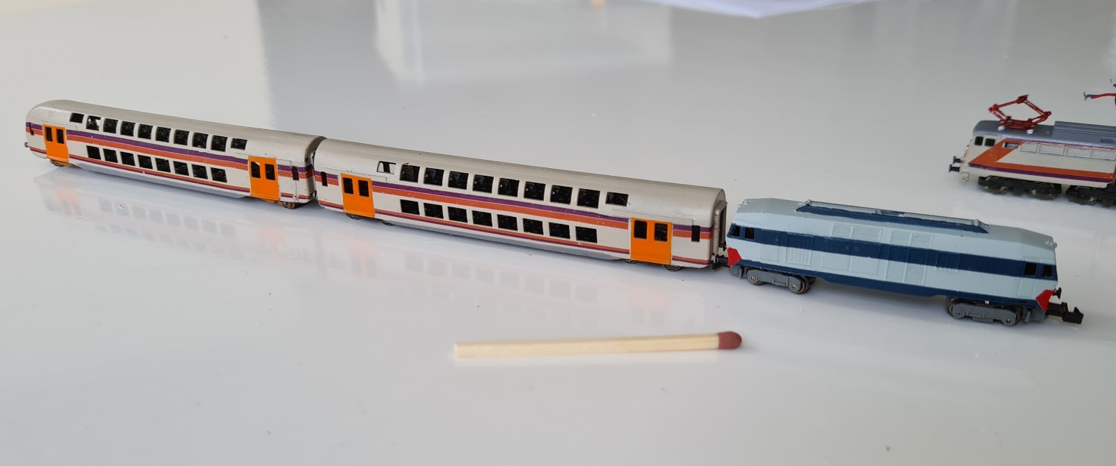

La motorizzazione è la solita mia con 6 assi motori e presa di corrente su tutte le ruote.
Non ho intenzione di costruire più di tre carrozze, mi chiedo quindi se le casaralta abbiano mai circolato in composizioni minime di due o tre carrozze con le e646.

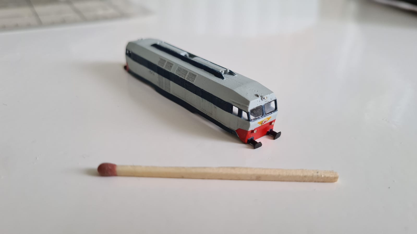

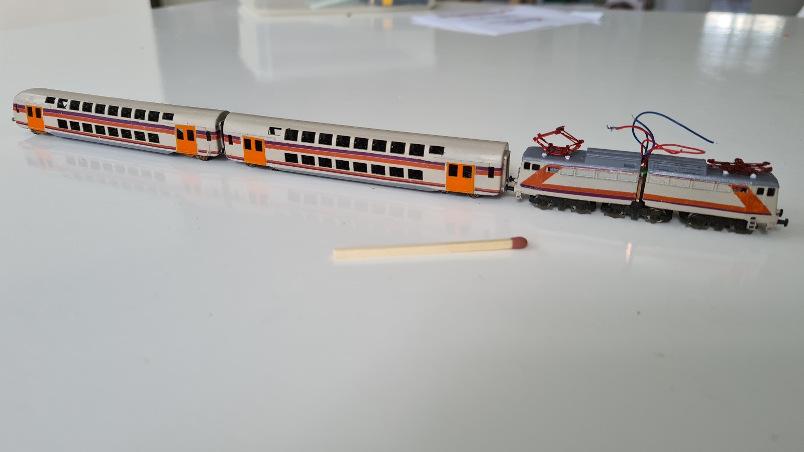

Nel frattempo i lavori proseguono.
20211004_132807_copy_1600x900.jpg [ 134.38 KiB | Osservato 4008 volte ]
20211004_132838_copy_1600x668.jpg [ 109.02 KiB | Osservato 4008 volte ]
ci sono ancora i vetri ed altre cose da mettere a posto, ma a me già piacciono

Sono uno spettacolo. Farai anche delle micro decals con i loghi FS?
 Oggetto del messaggio: Re: Treni con Casaralta Doppio Piano in scala Z
MessaggioInviato: martedì 5 ottobre 2021, 10:33
Messaggi: 249
Località: Olanda
Grazie Luca. Si i loghi e tutte le scritte in bianco saranno fatte con decals.
Uso un servizio che mi stampa decals solo bianche 1200 DPI su carta da decal di 8µ di spessore.
Evitando lo spreco metto tutte le scritte dei modelli che ho fatto in un unico foglio.
Anche facendo un modello nuovo in media ogni due settimane, la Z è così piccola che ci metto molto tempo a riempire un foglio, quindi questi modelli riceveranno le decals fra qualche mese.
