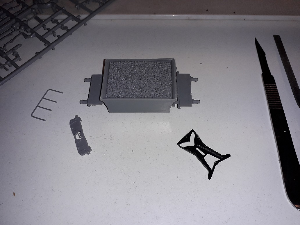

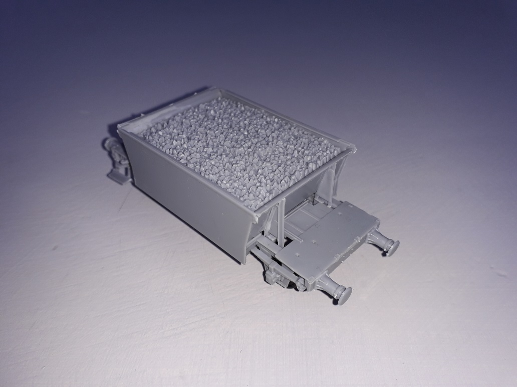

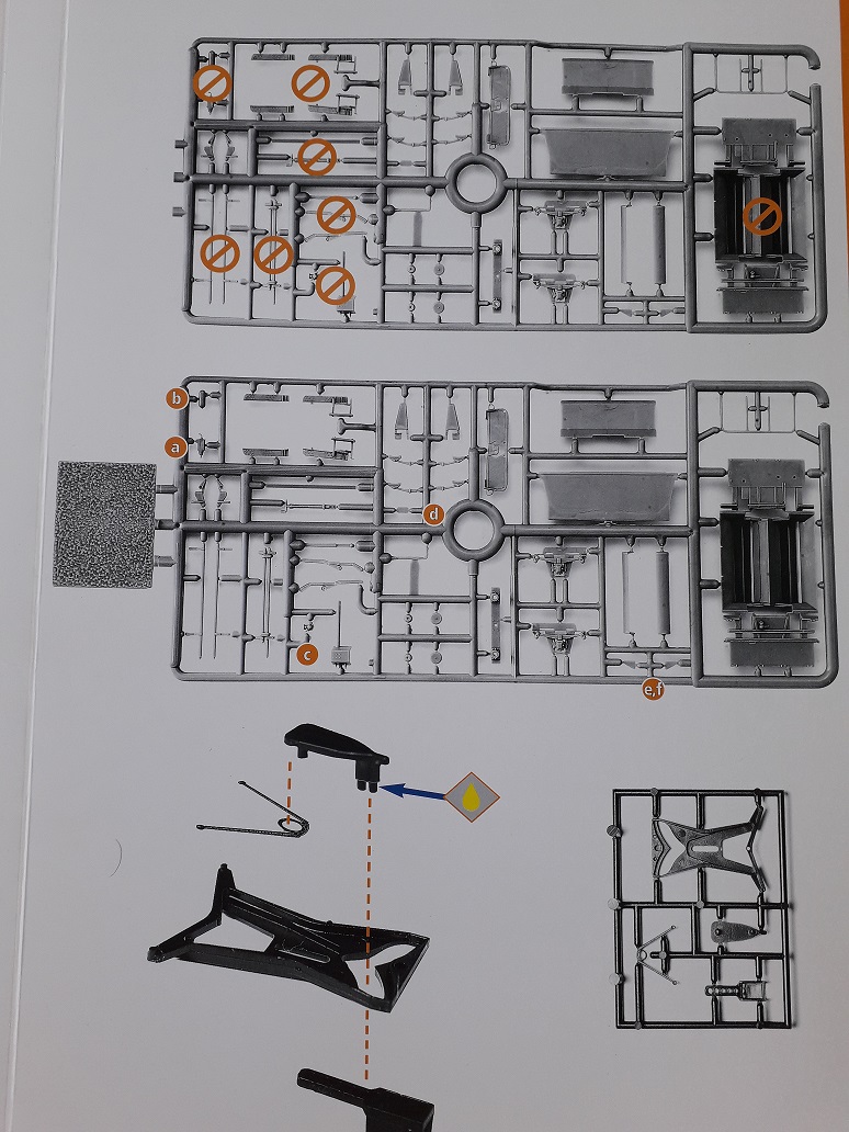

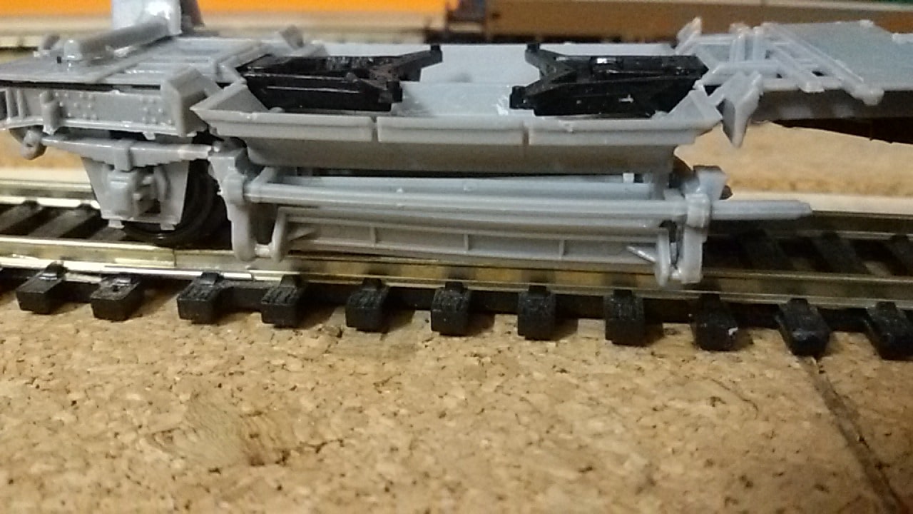

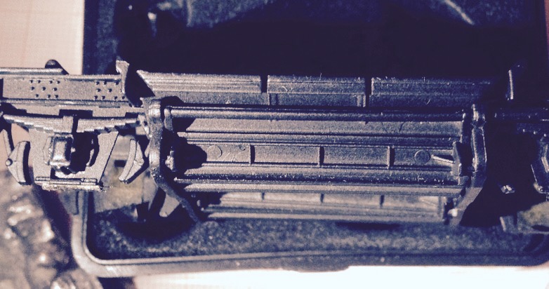

Mi rivolgo a Voi nella speranza di trovare soluzioni, chiarimenti, interpretazioni,ecc. ecc riguardo al Carro VFcc “assemblagio facile e divertente”,Quando avro’ capito spero mi divertiro anch’io,per ora nel poco tempo libero che ho a disposizione, e ormai il quarto fine settimana che ci provo a montarlo,senza grandi risultati,ne ho acquistati diversi e quello di cui posto le foto ,e quello che si trova allo stadio piú avanzato,avendo rinnunciato a metterci i timoni d’ allontanamento per svariati motivi,magari questi faranno anche parte della discussione) e di tutto l´apparato indicato nella fase 2 del manuale.
Non Volendo inquinare oltre il filetto di Claudio,nel quale ci mostra le sue performanti soluzioni a questo carro,ho voluto aprirne uno specialmente dedicato alle difficolta che ognuno di Voi possa o meno aver incontrato trovandosi questo Kit davanti.
Apro io le danze dicendo solo che l´istruttivo della casa editrice a mio parere e troppo semplicistico, nelle indicazioni,sia per la quantitá di pezzi da montare che la seguenza e collocazione degli stessi,insomma pensó che un po piú di grafica sarebbe stata piú che gradita,anzi ,la mia richiesta e in primis rivolta ai nostri padroni di casa ,se magari ci possono illuminare un po postando qualche aiuto in merito.Il carro veramente merita,e troppo bello,ma sopratutto único.
Ho montato tutti i kit di TTM senza maggiori difficolta´,ma questo qua e diventato la mia bestia nera del momento,e non ci voglio rinnunciare,e troppo bello.
Allego l´ístruttivo originale cosi se qualcuno vuole indicare o nominare qualche pezzo e la sua giusta collocazione nel modello,se lo ritrova pronto da rielaborare e postare con un semplice copia e incolla.
Un Grazie a tutti, ed in particolare alla DUEGI per lo splendido e fantástico lavoro che fa,da poco mi sono arrivati diversi volumi,coi quali mi sto divertendo un mondo nelle mie letture notturne.(questo e un piccolo OT,ma giusto per dirvi quanto siete fortunati a trovare vicino casa tutto questo ben di Dio,per me la facenda e un pó piú complicata)Quindi riceverli e un tesoro doppiamente gradito.
Un grazie a tutti anticipato.
Sperando che il filetto sia di utilita ad altri.
Bruno

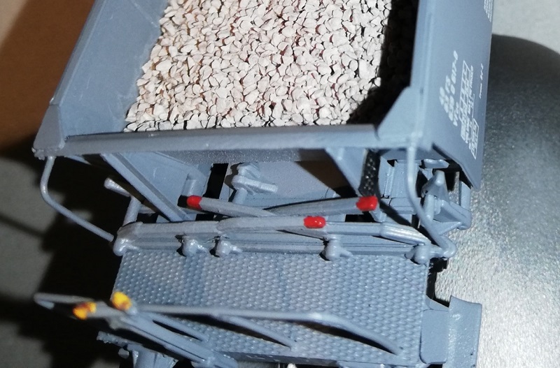

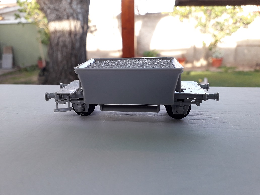

Bruno...che è successo ai respingenti? Virano verso il basso usa meno colla come consiglio di base.
Usa i timoni roco per sostituire i ttm.
Hai messo una foto con un pezzo che va sotto per riprodurre i manovellismo di comndo degli scarichi...lovhai montato?

Hai ragione.grazie del consiglio,infatti pendono , anche se forse la foto deforma un po ed esagera il difetto,dovuto anche ad una piccola deformazione e rottura subita dal telaio mentre cercavo di infilarci i timoni,per quanto riguarda tutto l'aparato manovellistico che va nel sottocassa,anche a questo ho rinnunciato,non sapendo come inserirlo.

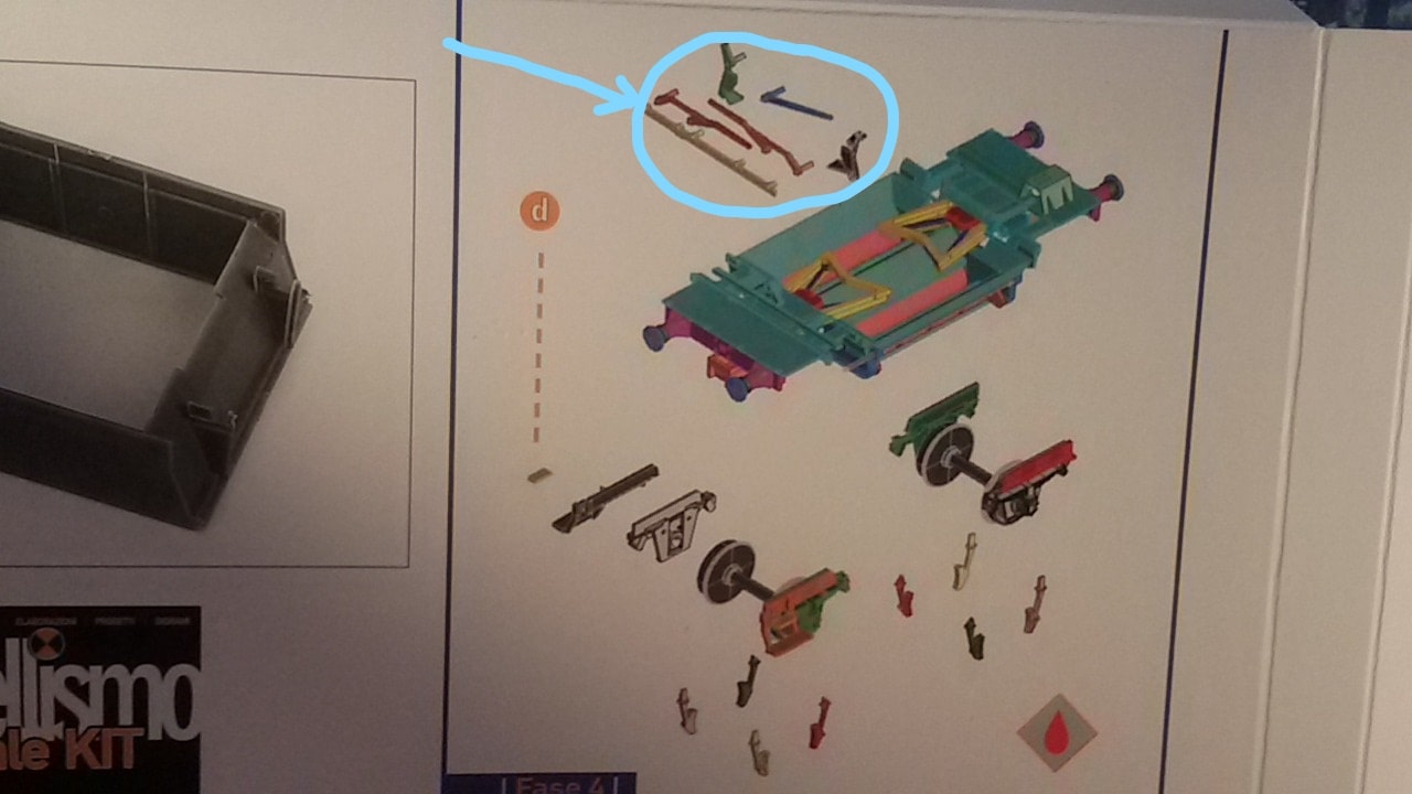

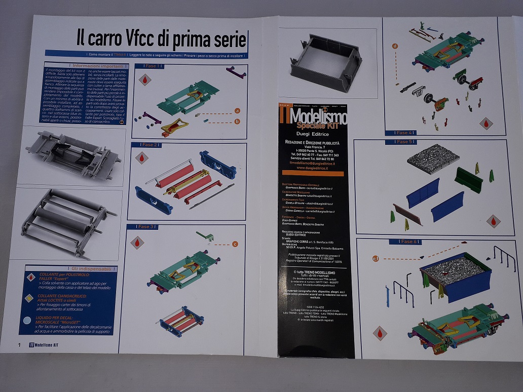

Scusate torno un attimo sulla questione del montaggio carro VFcc che mi sta creando non pochi grattacapi.
Allora, a parte che il carter sottocassa non riesco a montarlo dritto in quanto non va ad incastrarsi nella cassa, ma la difficoltà la sto trovando sul montaggio del pezzi della fase 4. I componenti cerchiati in azzurro e indicati dalla freccia dove si montano? Ho anche guardato le foto ma non riesco proprio a capire.
Davvero istruzioni di montaggio ridotte al minimo e incomprensibili :( . Che differenza rispetto agli altri modelli TTM kit dove le spiegazioni sono ottime.

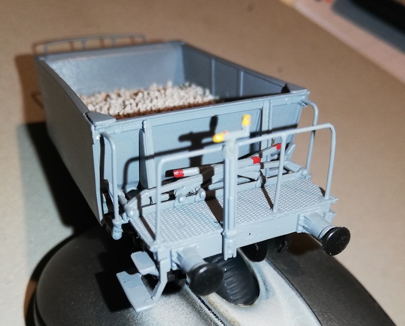

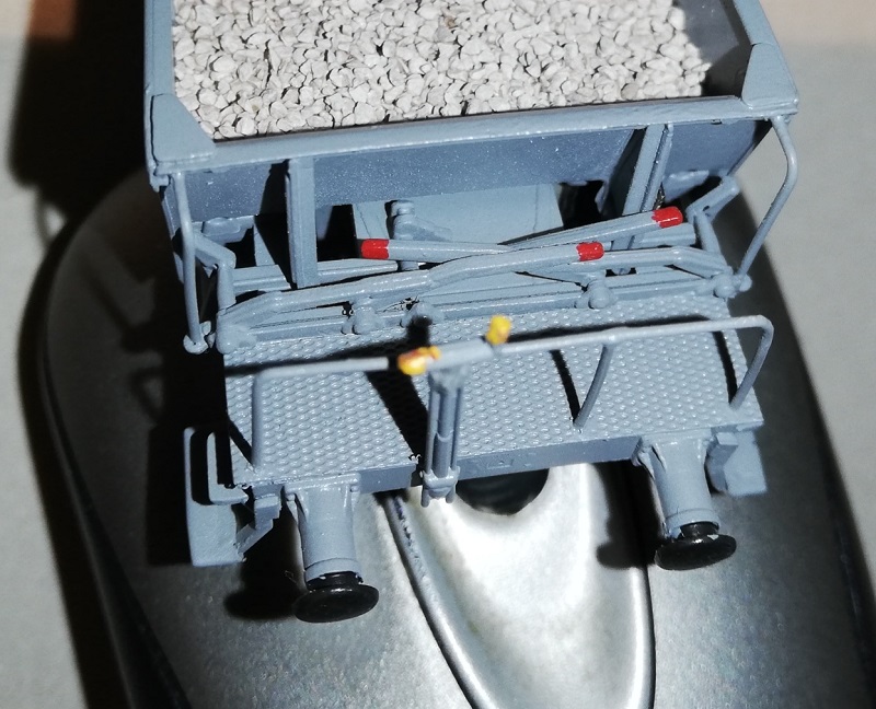

Se può essere utile, allego due foto fatte al volo col cellulare su come avevo montato le leve.
la zigrinatura aggiunta è una lastrina di ottone, i mancorrenti sono stati rifatti in metallo

Quindi, sono delle leve che vanno montate tra la cassa e la balaustra (una per parte)?
 Oggetto del messaggio: Re: Assemblaggio carro VFcc
MessaggioInviato: venerdì 20 settembre 2019, 15:06
Messaggi: 658
Sì, al vero sono leve per aprire le botole di scarico pietrisco collocate nel sottocassa del carro, le leve sono su un solo terrazzino, sull'altro terrazzino c'è il compressore carterato

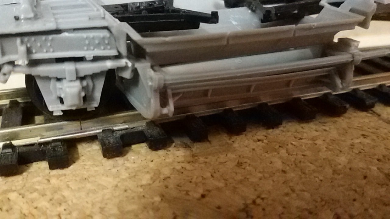

Dopo avere finalmente capito (a seguito di errori) come mettere i carrelli, ora le botole del sottocassa mi risultano troppo basse e toccano il binario come si può vedere dalla foto. Il problema è che non riesco a farle salire perché è come se ci fosse un ostacolo.
Sicuramente sono io impedito, ma le difficoltà sono tante.
Qualche anima buona mi riesce ad aiutare? Vi ringrazio
MessaggioInviato: domenica 22 settembre 2019, 16:04
Messaggi: 1085
Salve.
Il problema è dovuto al fatto che hai montato il leveraggio lungo con la staffa rivolta verso l'alto: questa deve stare rivolta verso il basso.

Hai ragione riccardo m. Ho smontato il sottocassa e finalmente ho notato che le linguette devono inserirsi negli alloggiamenti appositi che prima non avevo notato.
Il fatto è che devo praticamente ricominciare daccapo e avendo dovuto togliere dei pezzi già incollati, ne ho rovinato alcuni.
