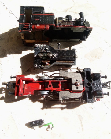

Questa Br Fleischmann che è parecchio piu' giovane di me :( , si presenta con un condensatore staccatosi forse dal copricarboncino di dx ; tranne le luci il motore tace; come e su quale punto effettuare saldatura?il condensatore potrebbe ssere danneggiato e nel caso, quale caretteristica dovrebbe possedere? evidente la mia difficoltà da ignoranza, ma mi piacerebbe continuasse ad andare come da una vita. Grazie cque!
IMG_20220411_155226_2.jpg [ 68.32 KiB | Osservato 2748 volte ]

Guardando la foto.
Al motore non risulta collegato nessun filo, di fatto deve essere uno (qui quello verde).
Quel modello ha il telaio polarizzato quindi il cablaggio si traduce in un filo al motore e uno per lampada, e qui direi il solo filo rosso alla lampada.
Un polo al motore arriva da tutta la massa metallica e dovrebbe essere quello sul portaspazzole sinistro in foto.
Il filo verde dovrebbe essere collegato nello stesso punto del filo rosso, ciè dove è presa corrente dalle ruote, quindi al portaspazzole di destra del motore.
Il condenzatore va collegato ai due portaspazzole del motore.
