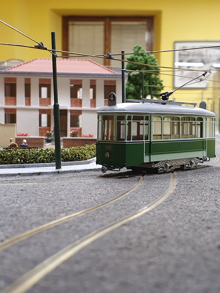

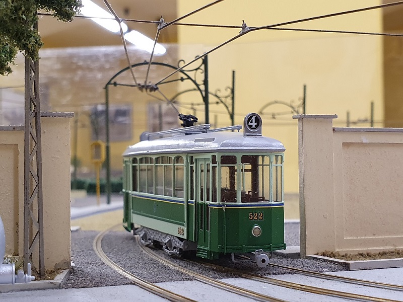

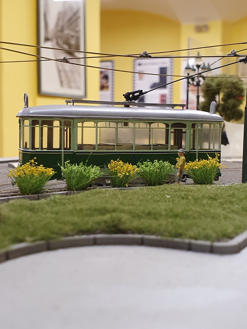

Dopo un po' di anni mi sono cimentato nella costruzione di un altro tram, allego qualche foto degli scatti sul plastico di ATTS.
Ringrazio ancora una volta chi mi insegnò la fotoincisione ormai dieci anni fa: Claudio Mussinatto
Emil

Grazie per i consensi.
Il tram è in scala 1:87, è in fotoincisione tranne il tetto che è in stampa 3D.
La motorizzazione è halling.
Non è un kit "vendibile", ne ho fatto qualcuno per me e qualche altro amico.
Non ho previsto una versione statica, diversamente avrebbe avuto senso l'illuminazione interna con sedili, personaggi, ecc. Ma ho un secondo tipo di tram quasi pronto, completo di interni, ci penserò...
