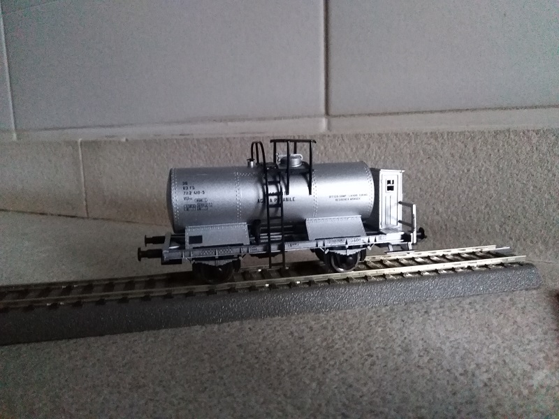

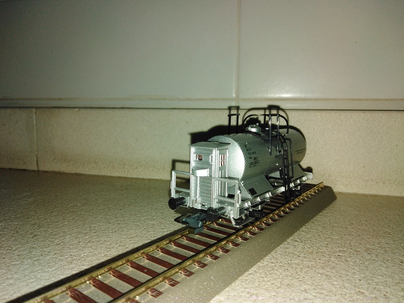

buongiorno
di questo bel modello, chiedo a chi ne sa più di me,
quali sarebbero i particolari da cambiare per renderlo italiano al 100%
grazie
Matteo

Almeno garitta, mancorrenti e boccole.
GD :)

Scalette , mancorrenti, scaletta e pedane della cisterna...tralasciando le chiodature della medesima

una decina di anni fa ho elaborato dei carri cisterna PIKO/SCHICHT, uno con e uno senza garritta; forse si trova traccia nel passato remoto di questo forum.
Allego alcune immagini che possono dare un'idea.
Il carro va smontato tutto e tanti particolari li ho recuperati dalle cisterne TTMKit.
Ho trovato anche una traccia del lavoro fatto e lo posterò di seguito.
Rodolfo
