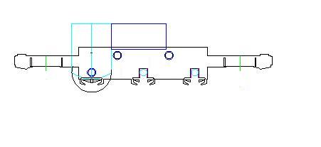

penso a una soluzione cosi per i carrelli:
IPOTESIZARA.jpg [ 8.24 KiB | Osservato 14306 volte ]

La soluzione del carrello che avvolge il primo asse motore non mi pare un granché. La manutenzione ne risulterebbe difficoltosa. Se fossi in te penserei a delle boccole estraibili dal basso per gli assi motori, tenute in posizione da una piastra di fondo. Il carrello zara poi va secondo me reso indipendente e con un richiamo elastico orizzontale e verticale per tenere le ruote a terra.
La soluzione di motorizzare l'asse centrale non mi convince neppure. Immagino tu l'abbia pensata per avere gli assi 2e4 traslanti lateralmente. Ma in questo modo (e senza richiamo elastico del carrello) la macchina potrebbe viaggiare storta in uscita da una curva. Io motorizzerei l'asse 2 o 4, li farei fissi, e farei traslare lateralmente e verticalmente l'asse centrale.

Ciao Antonio, sempre graditi i Tuoi suggerimenti. Adesso Ti spiego come sono arrivato alla soluzione (che é tutta ancora da verificare e comunque suscettibile di ripensamenti e stravolgimenti). Dunque io ho una distanza tra i longheroni del telaio di 11mm; il castello ingranaggi me ne impegnerà 9-10 in larghezza e circa 18,5 in lunghezza. L' interasse delle tre sale maggiori é di 24.14 mm. Ecco perché pensavo di caricare l'asse mediano. Posso pensare di caricare indifferentemente o l'asse 1 o l' asse 3 in maniera che il blocco motore sia comunque rivolto verso il centro; pero`in questo modo rinuncerei all'appoggio del carrello zara (ovviamente per l'asse impegnato dall'ingranaggio).
La soluzione di avere gli assi liberi e non fissi l' ho valutata e onestamente mi piace di piu`. Potrei addirittura pensare di renderli ammortizzati (CLAG insegna) .
Nella mia idea i carrelli zara erano imperniati per la rotazione mentre gli spostamenti laterali erano limitati dal foro ovale nel quale è infilato l'asse. Lo spostamento (nella mia idea) era possibile in quanto nel punto in cui l'asse é infilato il carrello é stretto in misura di 5 mm.
Ho dovuto anche tenere presente che la motorizzazione giace necessariamente tra i contrappesi che, per questo motivo, non possono avere assi passanti.
Comunque rianalizzero`il tutto anche seguendo i Tuoi suggerimenti e vedro`a che risultati arrivo.
Ti ringrazio e saluto.
