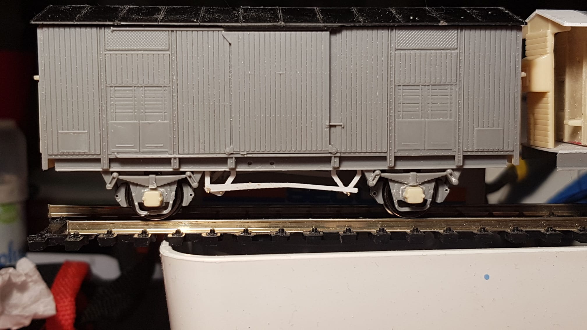

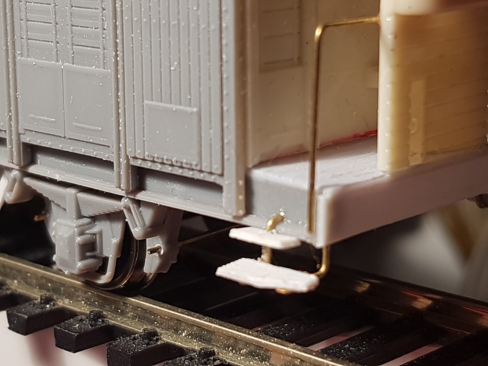

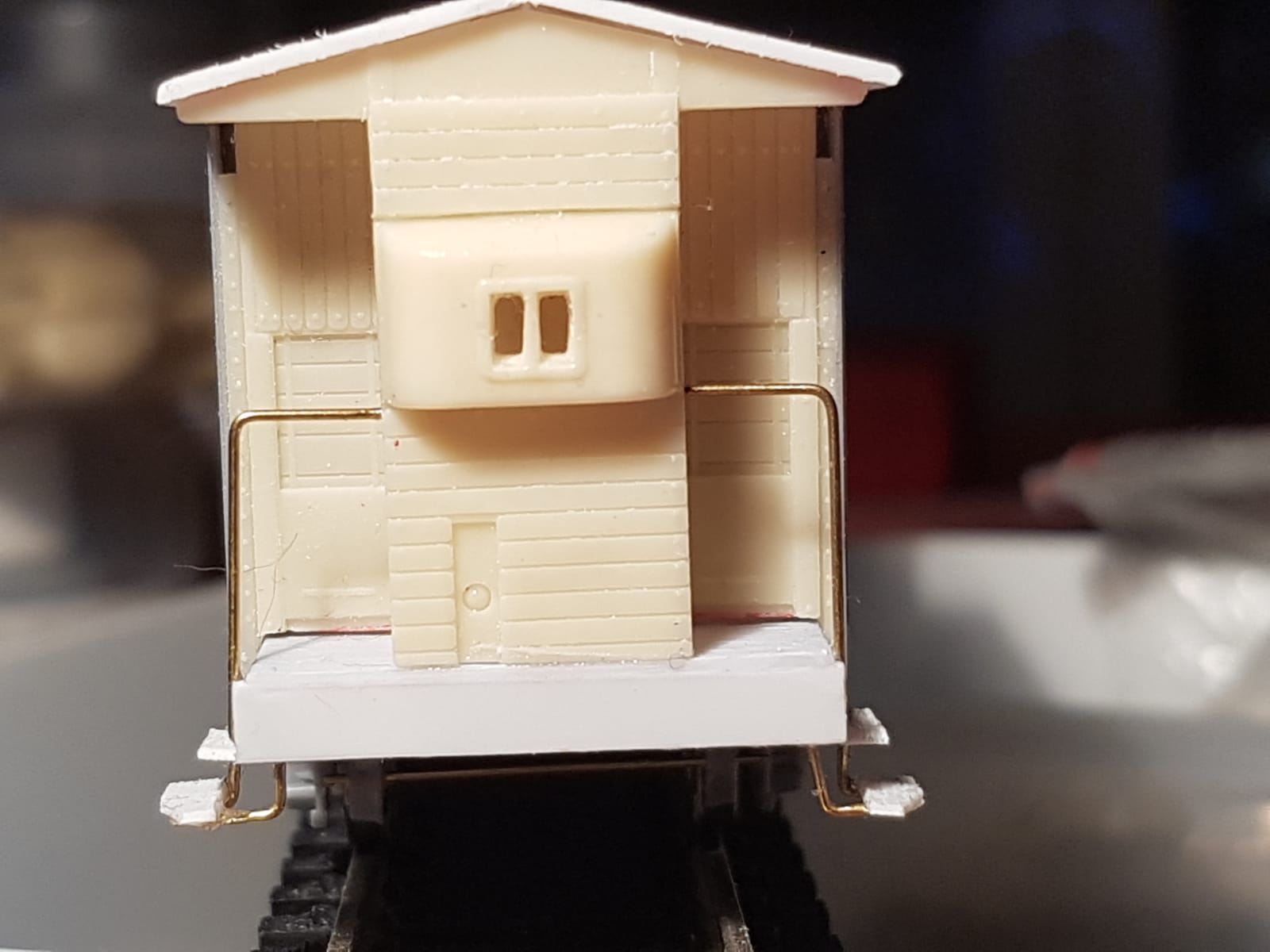

ed ecco la mia versione dell'Fb realizzato su base ttmkit.....un semplice esercizio di taglia e cuci.
PS, mancano le decals ma sono in stampa.
A voi consigli e critiche
mandi, max

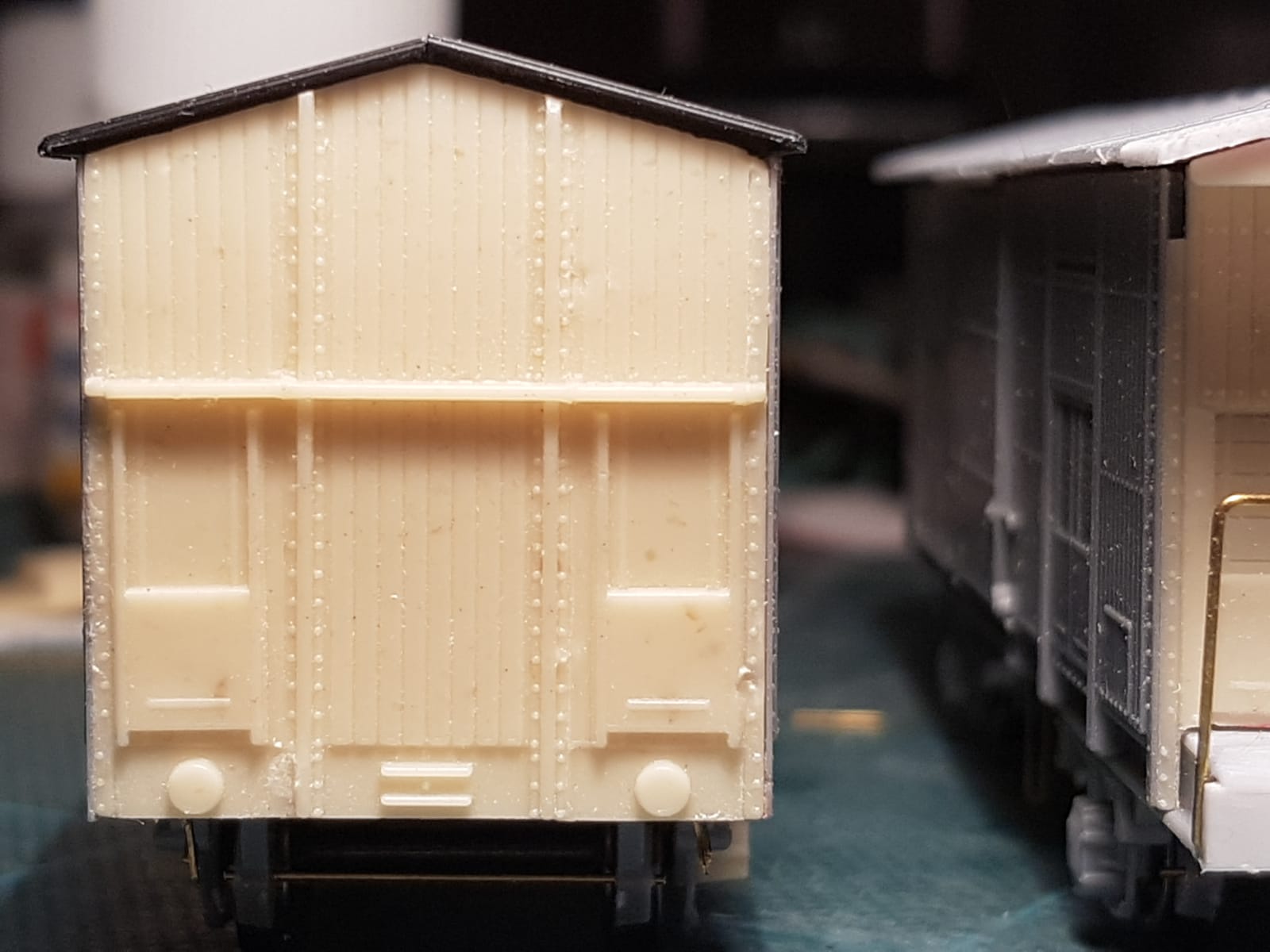

Molto bello, complimenti.
Se ti è possibile, puoi mettere qualche foto delle testate ristrette?
Grazie.

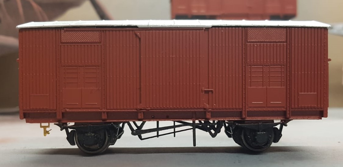

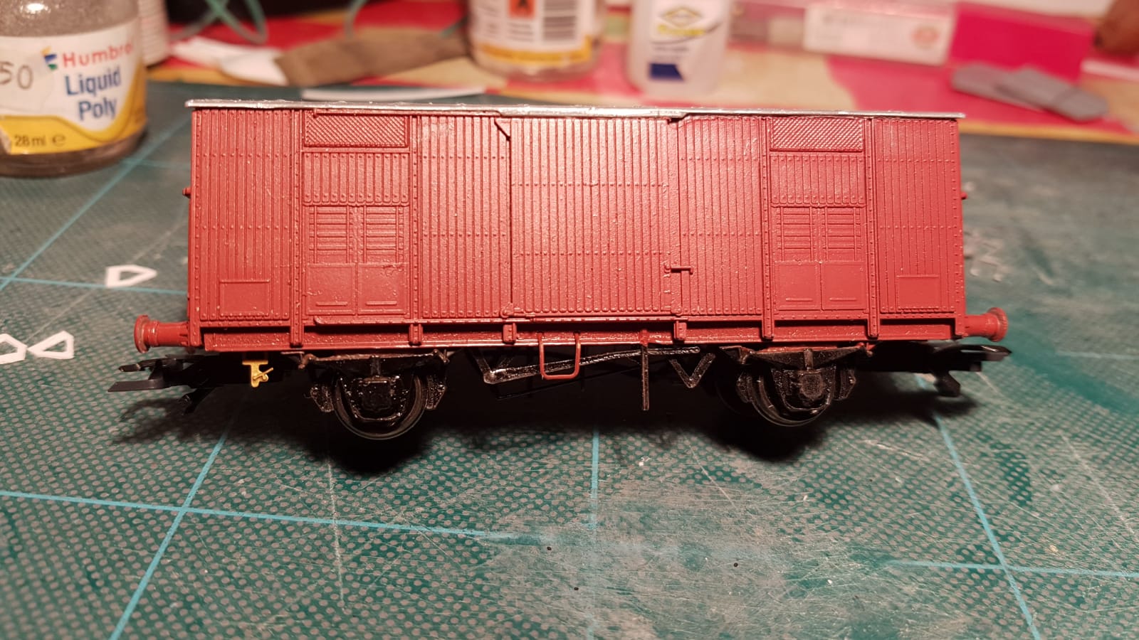

eccoti le testate e il carro Fb con garitta......
mandi max

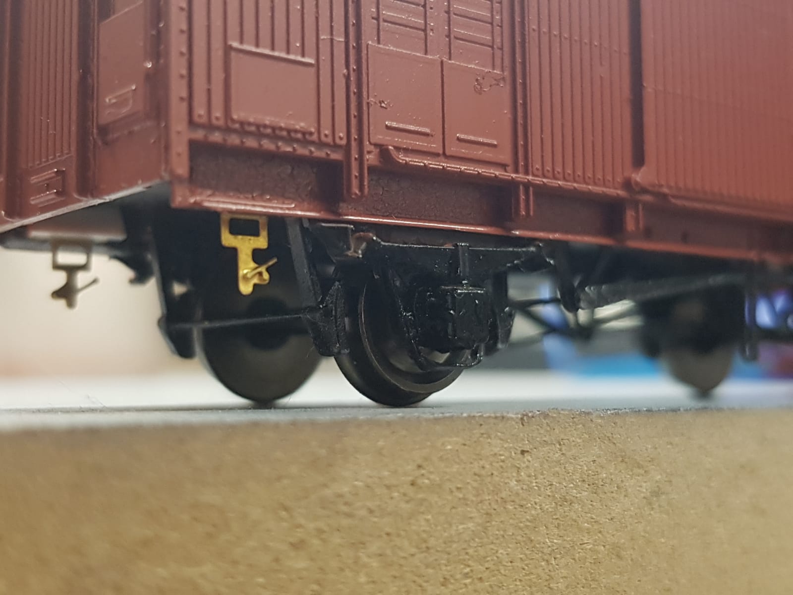

Aggiungo due foto del mio, che ricavai invece da un Fma. I leveraggi sono stai nel frattempo sostituiti con delle altre fotoincisioni in scala più esatta, appena posso ve li mostro.

Grazie Max per le foto.
E complimenti per quello con garitta.
Alex
 Oggetto del messaggio: Re: Fb1930.....quei carri slim per gli inglesi
MessaggioInviato: domenica 15 marzo 2020, 22:05
Messaggi: 1739
Località: udine collinare
Giuseppe il mio è anche più recente come realizzazzione. ho dovuto cristare un pò per fare la testata corretta ma il risultato è soddisfacente.
Alex, spero ti soddisfi la foto.
mandi, max

Questo è il link dal quale ordinare i leveraggi del freno, sono in fotoincisione e in perfetta scala H0.
http://www.worsleyworks.co.uk/1-87/1-87_Freightliner.htm
Potrei anche fare la scansione della lastrina per chi volesse rifarla in proprio, ma visto che con 2 sterline - dico 2 - ci si fa tre carri io incoraggerei il produttore...
