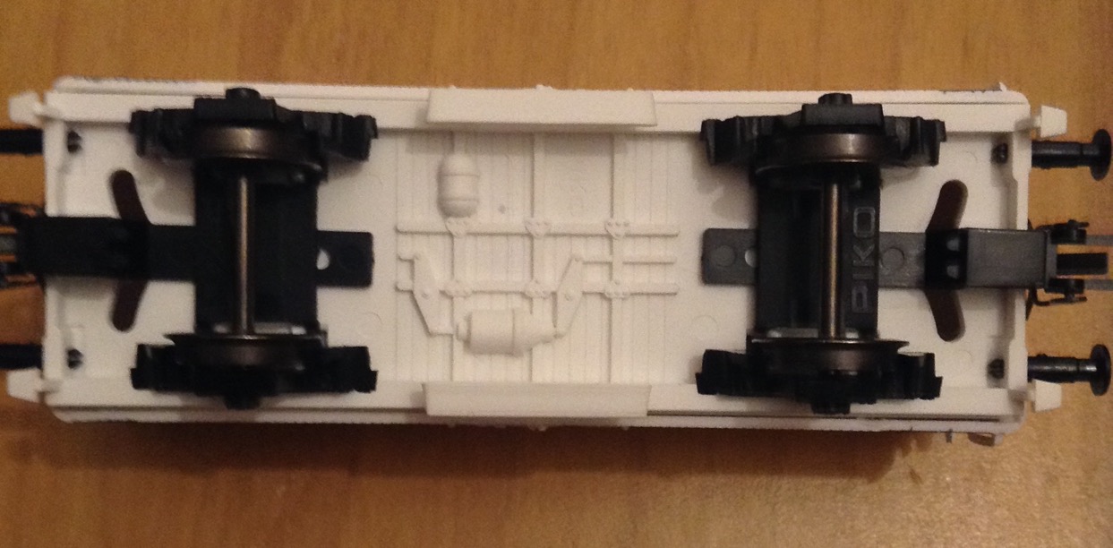

Salve.
Il telaio potrebbe appartenere ad un carro Piko. La carrozzeria non so.

E' questo qui, riverniciato.
https://www.ebay.it/itm/SNCF-Rimorchio- ... xyVaBS6XTd
Alex

riverniciato ma anche elaborato, vedi il predellino di salita.

In effetti il carro presenta dei predellini molto più fini rispetto a quelli dei modelli Jouef ma, allo stesso tempo, ha i timoni di allontanamento tipici di quei modelli.
Quindi è un carro jouef rimaneggiato... Cosa mi potete dire invece in merito alle decal, alla numerazione( EUROP SNCF Kv 347383) e al corrispettivo reale?
