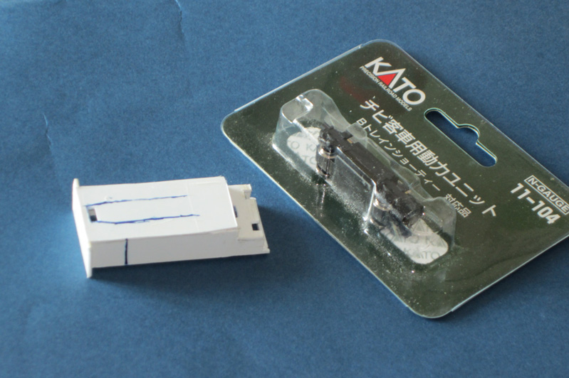

Proseguo in questa discussione: ecco il telaio (ancora al grezzo, vanno aperte delle finestature) e la meccanica in N con le testate già tagliate per farcela stare dentro con gli assi nella posizione corretta. Il passo è pressochè quello esatto.
Commento file: Il nuovo telaio per rifare la 323 in H0e

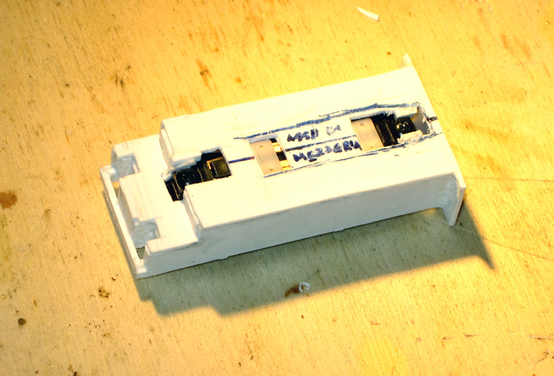

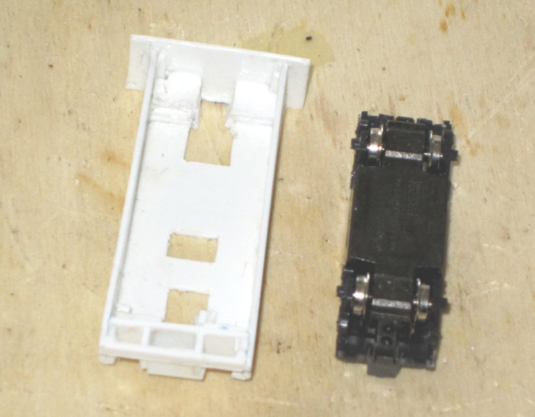

Forse non si vede ma sta crescendo...
Commento file: Telaio lavorato per alloggiare la meccanica Kato in N
Telaioemeccanica1.jpg [ 167.89 KiB | Osservato 11416 volte ]
Commento file: Altra vista del telaio per meccanica Kato
Telaioemeccanica2.jpg [ 162.8 KiB | Osservato 11416 volte ]

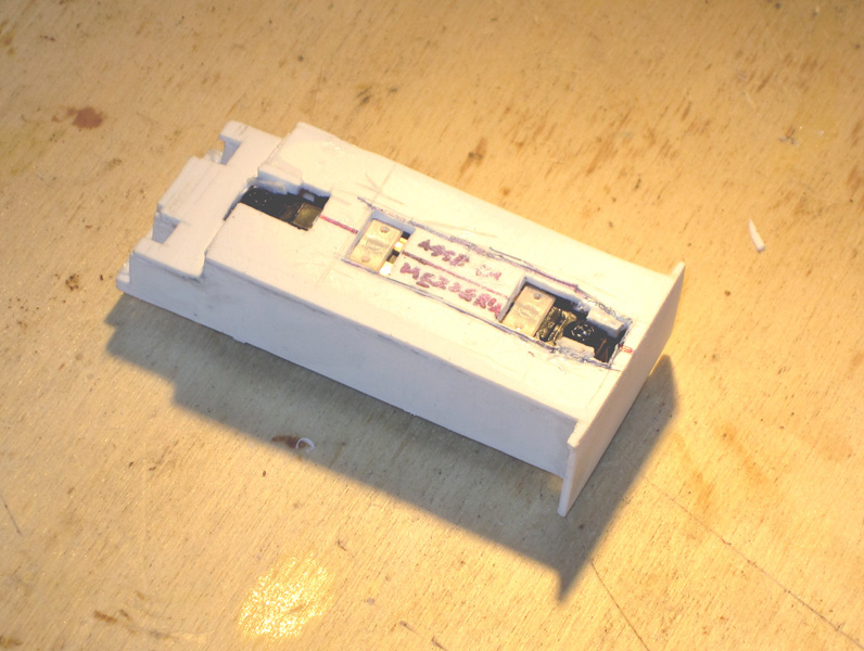

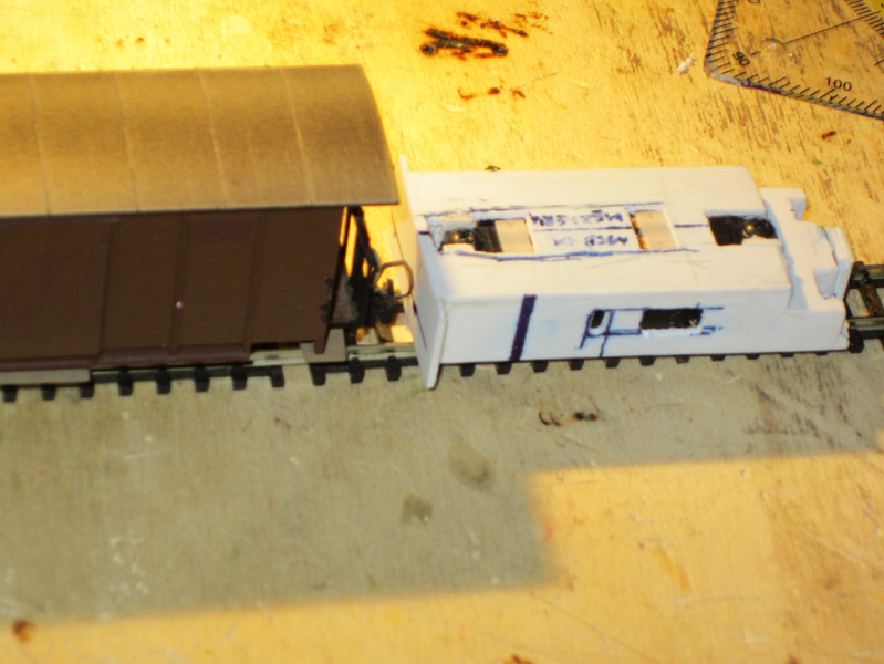

Relizzate le finestrature per permettere una collocazione agevole della meccanica. Non posso mostrarla perchè è solo appoggiato su di essa, non vi è fissata dentro: per farlo, penso di usare vitine da occhiali e non i suoi ganci, che richiedono troppo sforzo per essere agganciati e peggio per un'eventuale disimpegno.

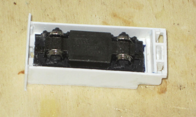

Fatti gli appoggi per la meccanica,
Commento file: Il telaio ha ricevuto gli appoggi per la meccanica
ElaborazioneVaAvanti1.jpg [ 120.49 KiB | Osservato 11322 volte ]
Che sta dentro dove deve stare.
Commento file: Adesso sta dentro quasi esatta
ElaborazioneVaAvanti2.jpg [ 113.02 KiB | Osservato 11322 volte ]

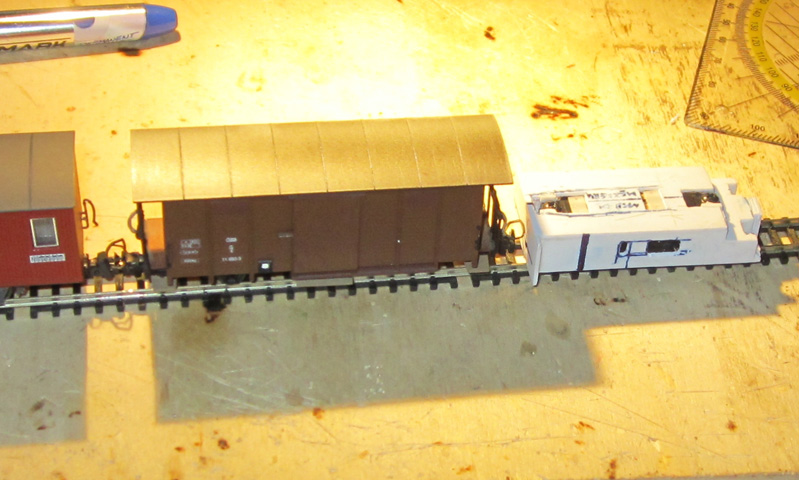

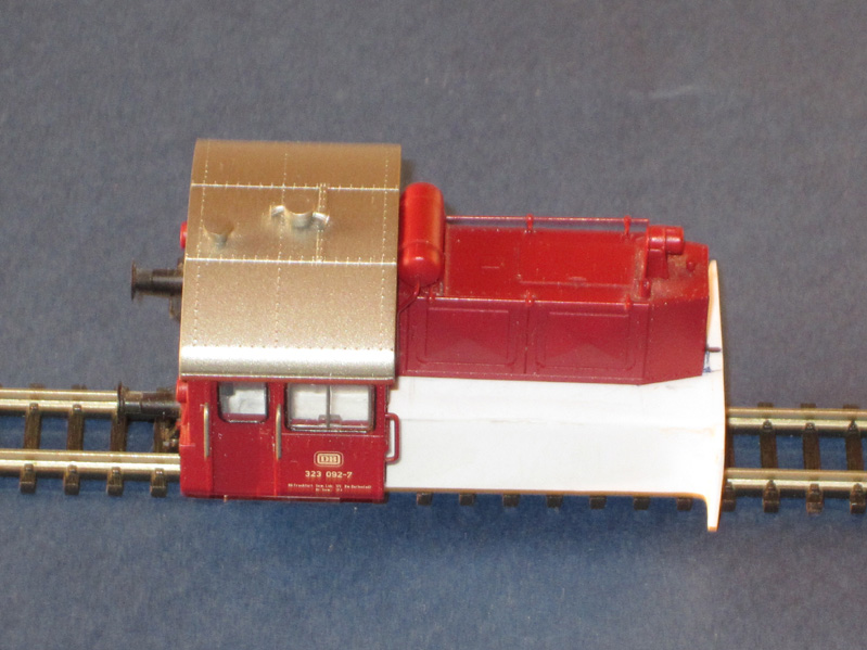

Poco fa ho effettuato una prova di compatibilità fra il telaio autocostruito e la carrozzeria originale.
Il binario è in N.
Commento file: Cassa su telaio a scartamento ridotto.
ProvaDiCompatibilita.jpg [ 149.31 KiB | Osservato 11212 volte ]
C'è ancora molto da fare ma la strada è giusta. Anche la meccanica è stata fissata al telaio con vitine per occhiali.
Ora c'è solo un problema: che è sì una locomotiva ma per i servizi che dovrebbe fare mi servirebbe una... lumacotiva :lol: e la meccanica non lo permette, nè cè spazio per digitalizzarla.

Non c'è spazio per far passare i fili fra meccanica e pianale della carrozzeria. Le finestature servono a far sporgere le due clip che bloccano le lamine di presa corrente fra motore e ruote...
Nella cabina ci starebbe pure un decoder da H0, per questo, ma passarci i fili dalle lamine e verso il motore è pressochè impossibile. :?

No, non c'è alcuna possibilità di inserire nemmeno dei fili sottili...*

*Penso quindi di usare un regolatore PWM.
 Oggetto del messaggio: Re: Köf II a scartamento ridotto?
MessaggioInviato: sabato 14 marzo 2020, 10:51
Non riesci a ricavare una sede per i fili nella parte sotto del telaio , incidendola leggermente ? dove ha la meccanica i contatti del motore da cui dovresti partire con i fili?
