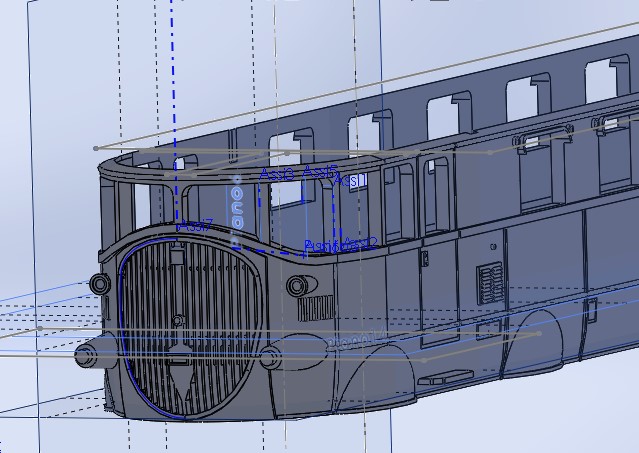

Io mi sono divertito a disegnare questo... Allegato: Annotazione 2020-03-24 133033.jpg [ 75.18 KiB | Osservato 15536 volte ] |

Azz, che bello l'ATR 100 !!! Chapeau |

Grazie per i complimenti, per ora sto facendo solo qualche prova con la mia stampante 3D, poi vedrò. Ero partito per rifare qualche particolare al mio vecchio modello fatto a mano, ma poi mi sono fatto prendere... Allegato: ATR100_1.jpg [ 148.3 KiB | Osservato 15377 volte ] Allegato: ATR100_2.jpg [ 137.67 KiB | Osservato 15377 volte ] saluti, buona notte Marco |
