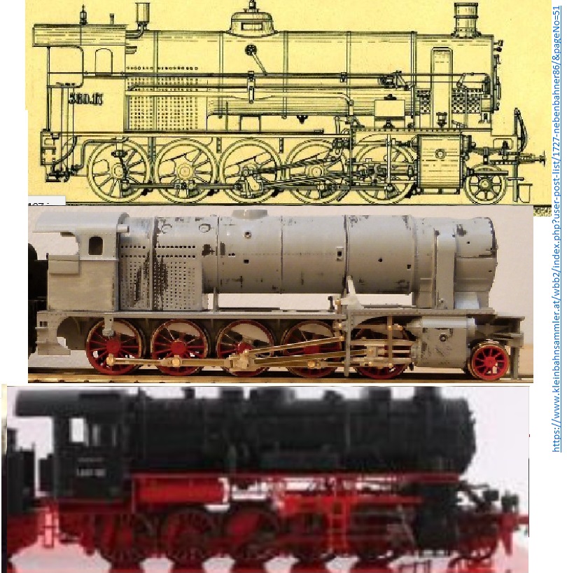

Intanto ho guardato ulteriormente alla SB 580 che avevo citato.
Leggendo molte pagine ed aiutandomi con Google traduttore, ho desunto che :
- ha terminato la locomotiva con un risultato ragguardevole, come visibile circa a metà pagina di
https://www.kleinbahnsammler.at/wbb2/in ... &pageNo=45
- della locomotiva ha fatto un kit del costo di circa 900 Eur, da montare
- usa ruote della BR 50 tornite a RP25, probabilmente per estetica e per rispettare l' interasse della macchina vera
- la trazione è affidata ad un tender ROCO come quello della Rh38
- il modello è molto curato e ben fatto, ciononostante noto una definizione leggermente inferiore a quella ottenuta, per esempio, nella Rh38 con stampi per la plastica

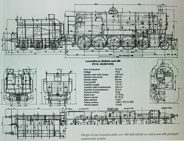

L'idea é decisamente interessante, macchina poco nota ma che ha avuto il suo bel da fare dalle parti della Sudbahn, dalla potenza considerevole e che probabilmente ha ispirato ai progettisti delle FS la nostra Gr 480.
Non conosco bene la macchina, e, per quanti sono nelle mie stesse condizioni, ho tratto questo disegno dal libro di Giovanni Cornolò ''locomotive di preda bellica'' , Albertelli Editore:
Gr 482--.jpg [ 202.87 KiB | Osservato 17604 volte ]
Il convoglio da trainare, di Hobbytrain, é piuttosto pesante, soprattutto per via dell'attrito che producono le molte lamelle di presa di corrente per l'illuminazione. Possiedo il convoglio CIWL e so bene che occorre una doppia trazione per muoverlo, tanto che ho individuato come soluzione quella di dotare l'intero convoglio di una condotta passante con ganci magnetici e collocare una batteria ricaricabile in un fourgon, dotata di interruttore ed eliminare nel contempo tutte le lamelle.

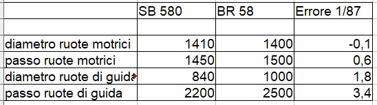

Il confronto frà le misure di diametri e passi delle ruote, dà questi risultati :
Ruote e passi SB 580 - BR 58.jpg [ 40.54 KiB | Osservato 17474 volte ]
Le ruote hanno raggi diversi :
- SB 580 : 14 raggi
- BR 58 : 18 raggi
se ho contato bene.

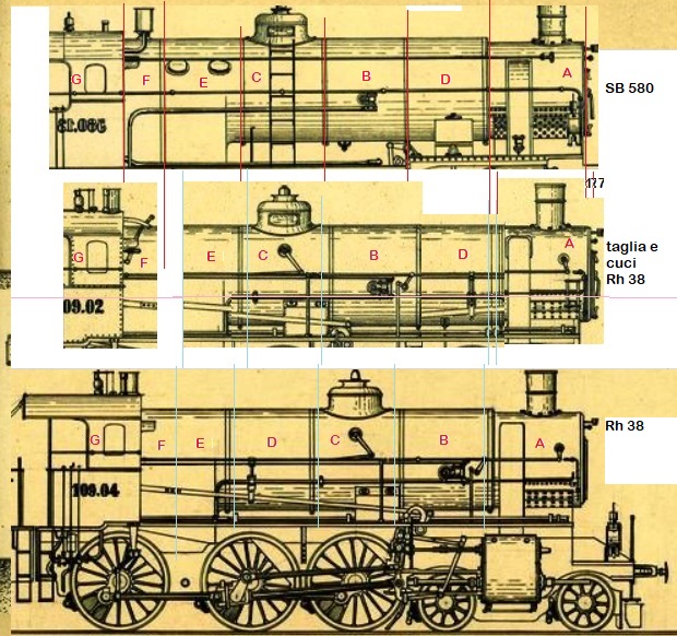

Occorre modificare :
- ruotino : non và bene, nè come passo, nè come diametro
- telaio : SB 580 ce l' ha 3 mm più alto. Occorre eliminare la balestra della ruota motrice (terzo asse motore)
- blocco cilindri : è diverso. La BR 58 + a tre cilindri. Occorre togliere la biella interna ed il cilindro centrale
- caldaia : una verifica frà i disegni della Rh 38 e la SB 580 mostra che essa abbia un certo numero di differenze :
* la SB 580 ha quella originale e bella traforatura della parete del forno che nella Rh 38 non c' è
* il forno è più corto, mancano circa 5.3 mm
* la camera a fumo è più corta, mancano 2 .. 3 mm
Un taglia cuci della caldaia potrebbe essere questo :
taglio caldaia Rh 38.jpg [ 172.69 KiB | Osservato 17474 volte ]
Chiedere a MODELLER potrebbe essere un' idea buona, ma prima vorrei chiarirmi un po' le idee e vedere se possibile passare da una ipotesi ad un progetto.

Più che alla quartatura, per le ruote bisogna guardare all'orientamento dei contrappesi rispetto ai perni di manovella, poi come è stato fatto notare ci sarebbe anche il numero di razze...
Cercando una trazione esuberante si potrebbe forse pensare ad un abbinamento (digitalizzato, of course..) tra motrice RR e tender Roco oppure Fleischmann.

Interessante la quartatura 90 gradi e grazie per la forza di trazione. Farò verifiche sulla mia necessità.
Grazie per le informazioni.
