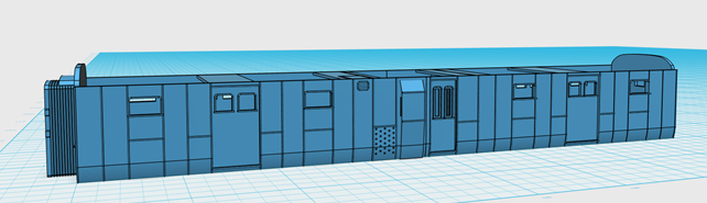

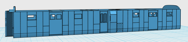

Volendo riprodurre il convoglio in scala, abbiamo a disposizione le sole carrozze riprodotte dalla Hornby in scala OO. Per quanto riguarda i bagagliai, circolari delle FS attribuiscono il servizio di scorta ai DIz 88.000 (più precisamente DIz 88.301, 338, 349 e 358 (ringrazio Luigi Voltan per l'informazione dettagliata).
Anche in questo caso, non è disponibile un modello commerciale, se non un vecchio modello LASER (non verde).
Per questi motivi, ho deciso di ridisegnare le carrozze e i bagagliai e vorrei provare a stamparli con stampante 3D.
Grazie ai disegni recuperati in rete e che mi ha fornito Stefano e con l’ausilio dei figurini realizzati da G. Valetti sto lentamente ridisegnando le carrozze. Mi sono invece servito del libro di Voltan ‘Carrozze FS a cassa il legno’ per i disegni dei bagagliai.

Fiancate del bagagliaio Tipo 88000
Immagine11.png [ 111.11 KiB | Osservato 2993 volte ]
Immagine111.png [ 87.09 KiB | Osservato 2993 volte ]
