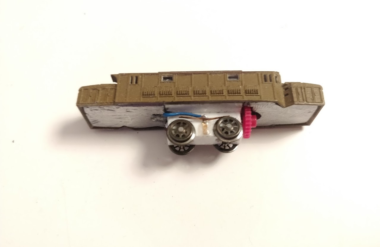

La 626 mi è sempre piaciuta. Malgrado i suoi difetti ho amato molto la E626 in scala N fatta da Tibidabo.
La distruzione della cassa di una antica Tibidabo (incidente 'familiare') mi aveva convinto a modellare e stampare una nuova cassa in N.
Poi con la conversione alla Z completai il primo modello motorizzato secondo lo schema usato da quasi tutti i 626 nelle scale piccole.
Vale a dire solo il carro centrale motorizzato con treno di ingranaggi (motore-> ingranaggio->albero con 2 viti senza fine-> ingranaggi calettati sulle ruote.) e carrelli folli ma prendi corrente.
Il telaio aveva la parte superiore, che alloggiava il motore, fusa in piombo e la parte inferiore che racchiudeva gli ingranaggi fatta in PLA.
La parte in piombo è stata fusa in una forma di sabbia da fusione impressa con un master fatto in PLA.

Il modello mi piaceva ma non si muoveva bene. Come altri modelli che approssimano il Bo-Bo-Bo con un 2-Bo-2 slittava, malgrado la abbondante massa.
E poi mi disturbava il compromesso modellistico di avere solo 2 delle 6 sale motorizzate.
È vero che i modelli in H0 Rivarossi, Roco e persino il recente Acme hanno lo stesso compromesso.
È vero che i modelli in N di Tibidabo, LOCO, SAFER, ASN/Lineamodel hanno lo stesso compromesso.
Infatti non conosco alcuna riproduzione nelle scale piccole che abbia il rodiggio Bo-Bo-Bo. In scala N Euromodel FP aveva fatto un telaio motorizzato su sei sale ma il compromesso era stato di fare un Co-Co
Ma a me il compromesso alla fine è sembrato più una compromissione.

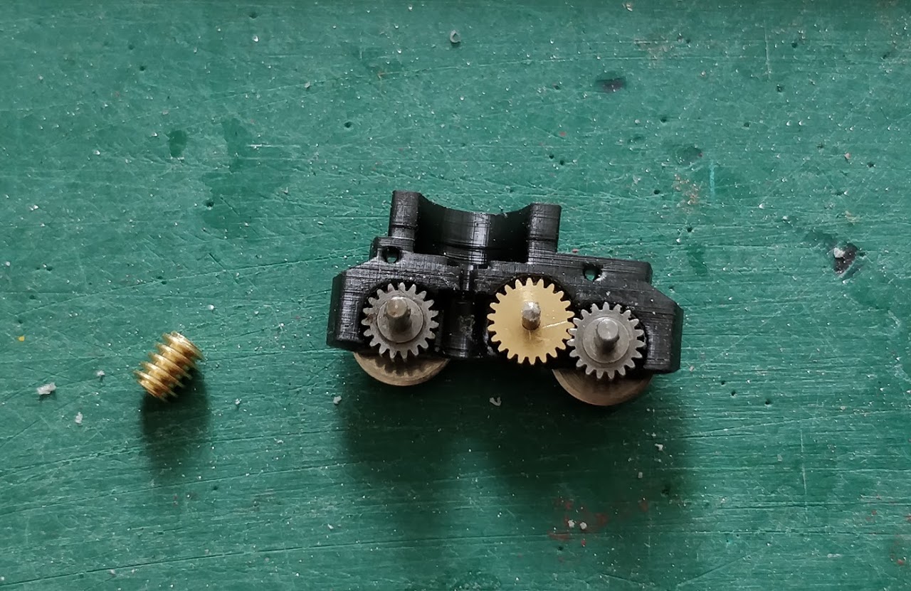

Mah, io delle RhB non ho molta conoscenza. Ho giusto fatto la Abe4/4 in Zm perché somigliava alla omonima SSIF e quindi facile da fare.
IMG_20200530_105106small.jpg [ 234.74 KiB | Osservato 8877 volte ]
Immagino che tu voglia farlo nello scartamento corretto di 6.5mm
Mi sembra guardando il disegno quotato reperito su scalaenne che il problema si presti a soluzione esatta difficile e soluzione approssimata più facile ma da verificare.
Le ruote dei carrelli non sono equi distanziate essendo 2000 e 1275 mm, quindi passo rigido di 3275 mm -> ~20.5 mm in scala N
La soluzione difficile è di fare tutto da zero.
La soluzione facile: 2 Märklin mini-club Br89 in tandem (retro-retro). Le Br89 hanno passo rigido di 3300 mm -> ~20.6mm in scala N.
Rimuovi le ruote dall'asse centrale, accorci l'asse centrale così da farlo diventare solo un ingranaggio folle, e costruisci un asse folle alla distanza giusta su cui rimonti le ruote. Puoi fare due fori da 1 mm e poi filettarli per inserire due vitine M1x5 e poi usando un tubicino di ottone puoi fare le bronzine da inserire nei fori delle ruote originali, che vanno allargate.
