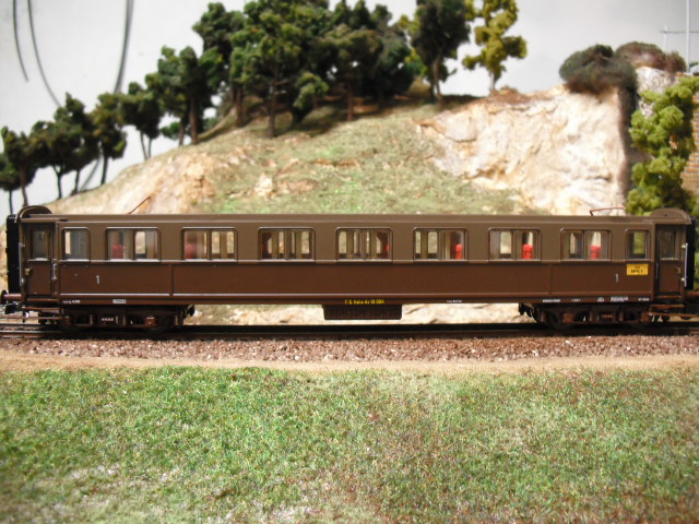

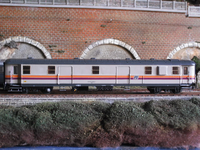

Galeotto fu il volume delle carrozze FS di Voltan... :wink: Fin da piccolo, infatti, sono stato affascinato da questi bagagliai visti spesso a Roma Termini nelle giornate passate lì a vedere treni in compagnia di mio padre. :wink:

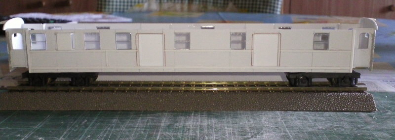

Qualche anno fa decisi quindi di prendere i due volumi di Voltan e appena lessi che questi bagagliai derivavano da carrozze "tipo 1921" di III classe mi si accese la lampadina... Perchè non provare a riprodurla? Aiutandomi con i disegni che in qualche modo ho cercato di quotare e le foto su internet sono partito. Il lavoro è stato abbastanza lungo, ma ho fatto anche cose più difficoltose, vedasi E444-004 ricostruita partendo da una cassa Lima G. A mio avviso quindi è un'elaborazione radicale, ma non impossibile. Di seguito posto qualche scatto a partire dalla carrozza Roco (di prima classe perchè questa ho trovato a buon prezzo).
Roco tipo 1921.jpg [ 203.35 KiB | Osservato 17008 volte ]

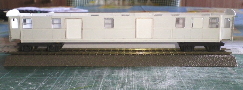

Qualche scatto in fase di lavori in corso.

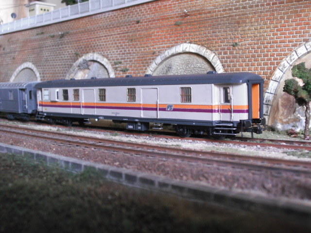

Ed infine il lavoro terminato.

Buona elaborazione a tutti! :)

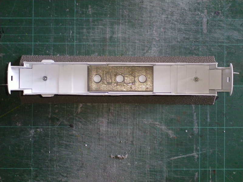

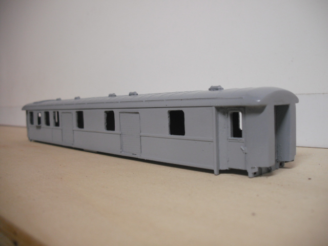

Detto fatto! Ecco il Work in Progress
IMGA0011.JPG [ 103.08 KiB | Osservato 16513 volte ]
IMGA0015.JPG [ 100.16 KiB | Osservato 16513 volte ]
IMGA0018.JPG [ 117.76 KiB | Osservato 16513 volte ]
A differenza del tuo modello, ho scelto di realizzare il prototipo che ha le testate non modificate, di cui ho trovato una foto su Italmodel 226; per la costruzione mi sono avvalso di plasticard da 1 mm per la cassa e da 1,5 mm per il telaio. Come hai scritto sull'articolo di IT i vetri sono di una piano ribassato Lima, così come carrelli e zavorra.
