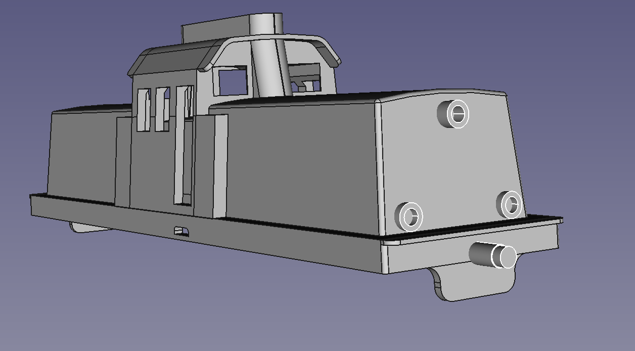

Giornata in spiaggia.
Tornato da poco, però stamane in un'oretta avevo raggiunto questo stato
Screenshot 2020-07-13 at 19.21.24.png [ 80.28 KiB | Osservato 6808 volte ]
Si va veloce finché non si arriva ai dettagli.
Domattina magari riesco ancora a lavorarci. Se va bene lo stampo e finisco nel fine settimana, quando sarò a casa.
Ciao Maestro...

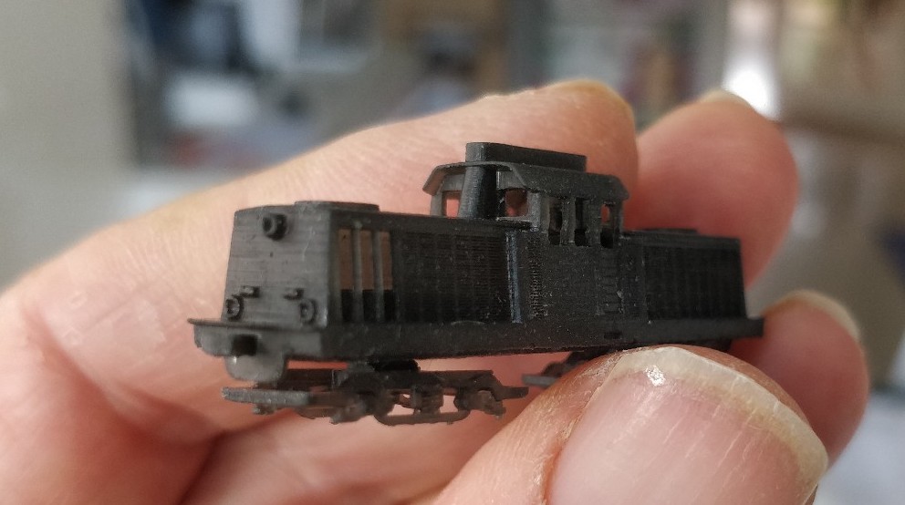

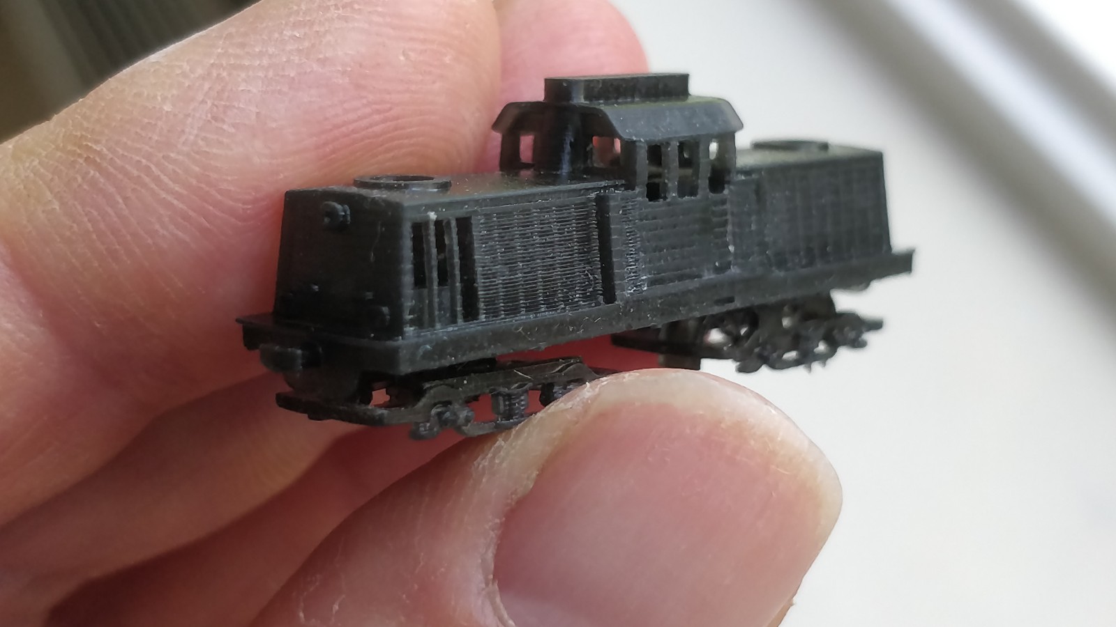

Ringrazio molto quelli che mi hanno aiutato.
Ho ottenuto due figurini, uno quotato e l'altro no.
Il bello che non solo i figurini non concordano fra di loro ma sono palesemente sbagliati se confrontati con le immagini delle locomotive al vero.
Comunque questo è quello che sono riuscito a produrre.
IMG_20200722_193432_copy_1600x900.jpg [ 155.75 KiB | Osservato 6519 volte ]
IMG_20200722_193820_copy_1600x900.jpg [ 88.44 KiB | Osservato 6519 volte ]
È pronto per ricevere i componenti della motorizzazione rokuhan (ridotta di scartamento).
