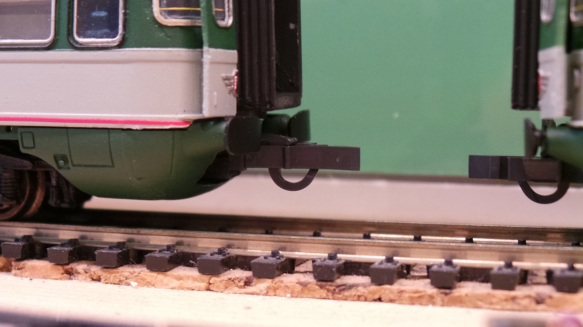

La modifica più significativa, però, ha riguardato i ganci: quelli originali sono inguardabili, per questo ho deciso di installare i timoni d' allontanamento.
Sono riuscito a montarli su tutti i 7 elementi che possiedo, ma con soluzioni diversificate tra ALe e Le.
Sulle due ALe motorizzate cardaniche (alle estremità del convoglio e con solo una testata sui cui lavorare, dopo aver tagliato con il dremel un pezzo di telaio e la sede della lampadina posteriore) ho installato i timoni di ******, stessa cosa (da entrambi i lati) ho fatto sulla ALe ex giocattolo che ho reso folle con assali reperiti tra gli avanzi.
Sui rimorchi, invece, ho sfruttato il maggiore spazio dietro i carrrelli per montare i timoni Roco codice 40343.
Poichè, alla fine, l' altezza dei ganci risultava differente tra motrici e rimorchi ho risolto il problema utilizzando dei ganci corti Roco regolabili in altezza ma che si adattano alla scatoletta Nem classica.
Dopo una riverniciatura integrale, il convoglio ora può girare su r4 Roco.

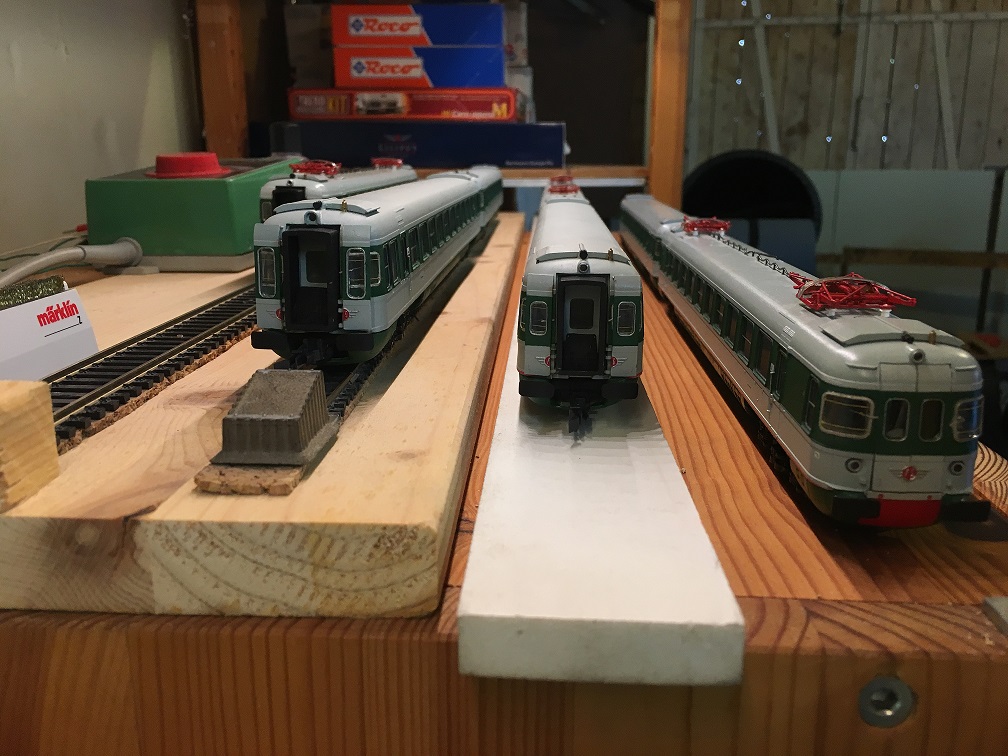

Vi lascio alcune foto, ringraziando di cuore chiunque nel forum mi abbia permesso di recuperare pezzi o ricambi!
Un saluto,
Ludovico

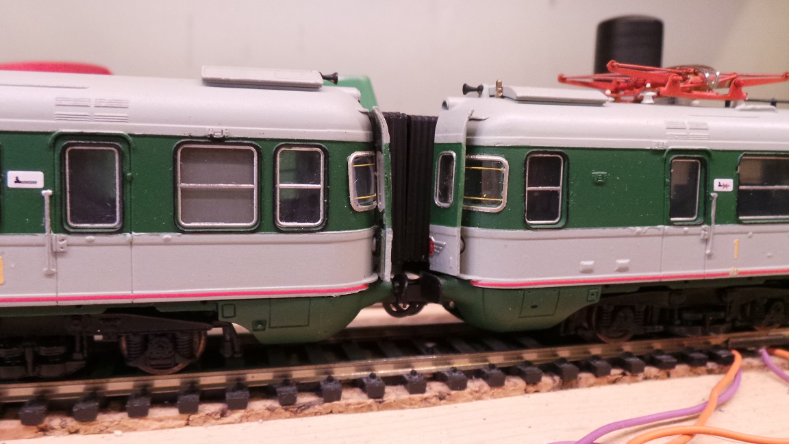

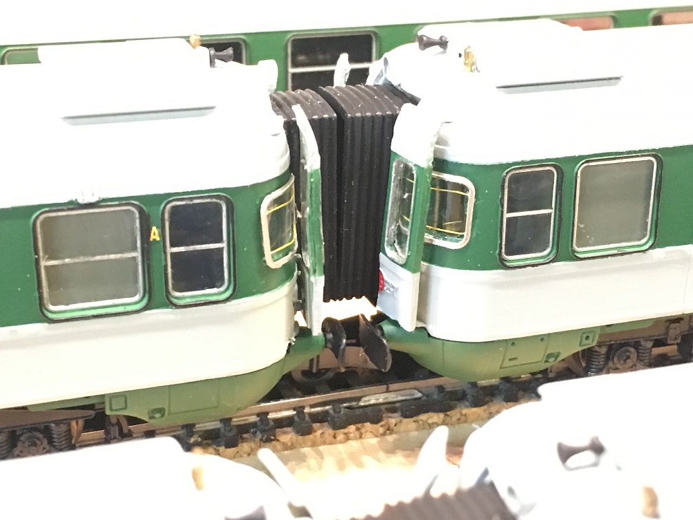

Commento file: Vista generale su Le e Ale con timoni
IMG_8983.JPG [ 250.82 KiB | Osservato 12535 volte ]
IMG_8982.JPG [ 187.39 KiB | Osservato 12535 volte ]

Ho solo un dubbio sulla dimensione degli adesivi fumatori e non fumatori. Sembrano troppo larghi, ed un pelo giganti nel complesso. Ma probabilmente potrebbe anche essere un effetto prospettico della immagine postata, che non riprende la esatta realtà.
 Oggetto del messaggio: Re: Elaborazione: ALe 601 Lima con timoni d' allontanamento
MessaggioInviato: mercoledì 23 settembre 2020, 11:21
Messaggi: 601
Ciao, gli adesivi sono delle dimensioni esatte (è la foto che distorce), mentre le chiodature nelle cornici ci sono ma sono poco incise, se dovessi rifarle le farei molto più in rilievo, ma penso di tenerle così, anche perchè dovrei sostituirne 24.

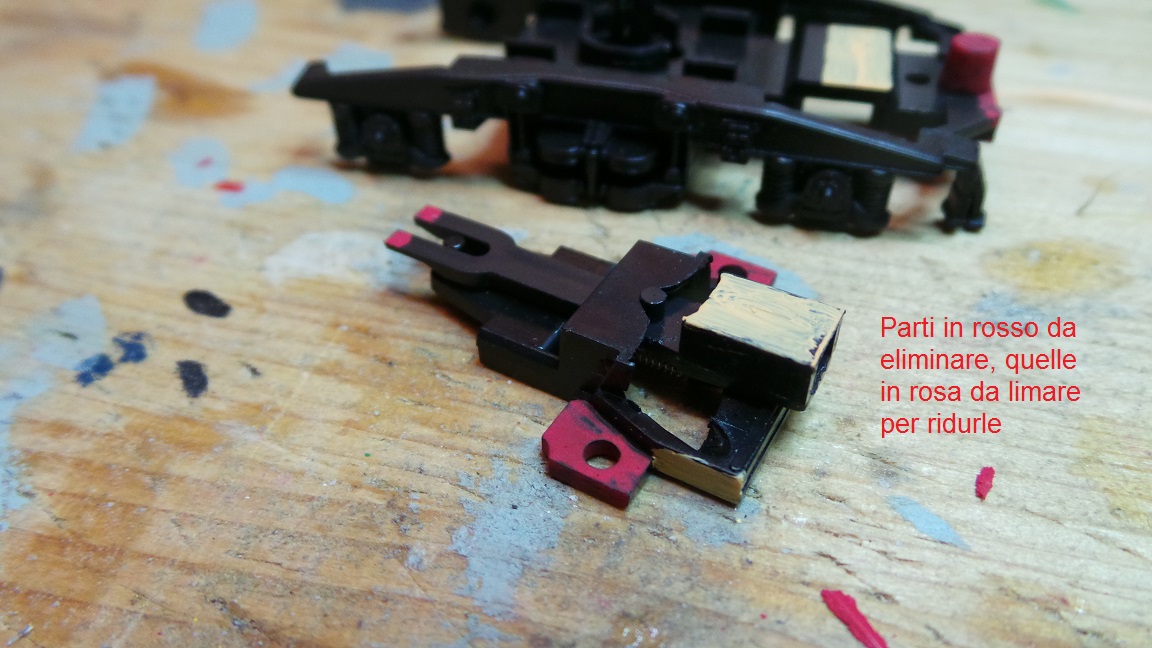

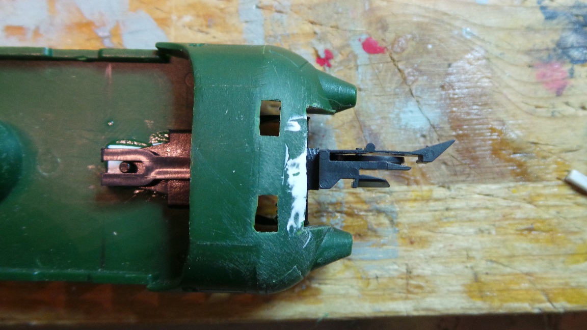

Ciao Mario, cerco di spiegare con foto il procedimento che ho seguito.
Per prima cosa bisogna operare sul carrello e sul timone Roco, tagliando via le parti che ho dipinto in rosso e limando quelle rosa:

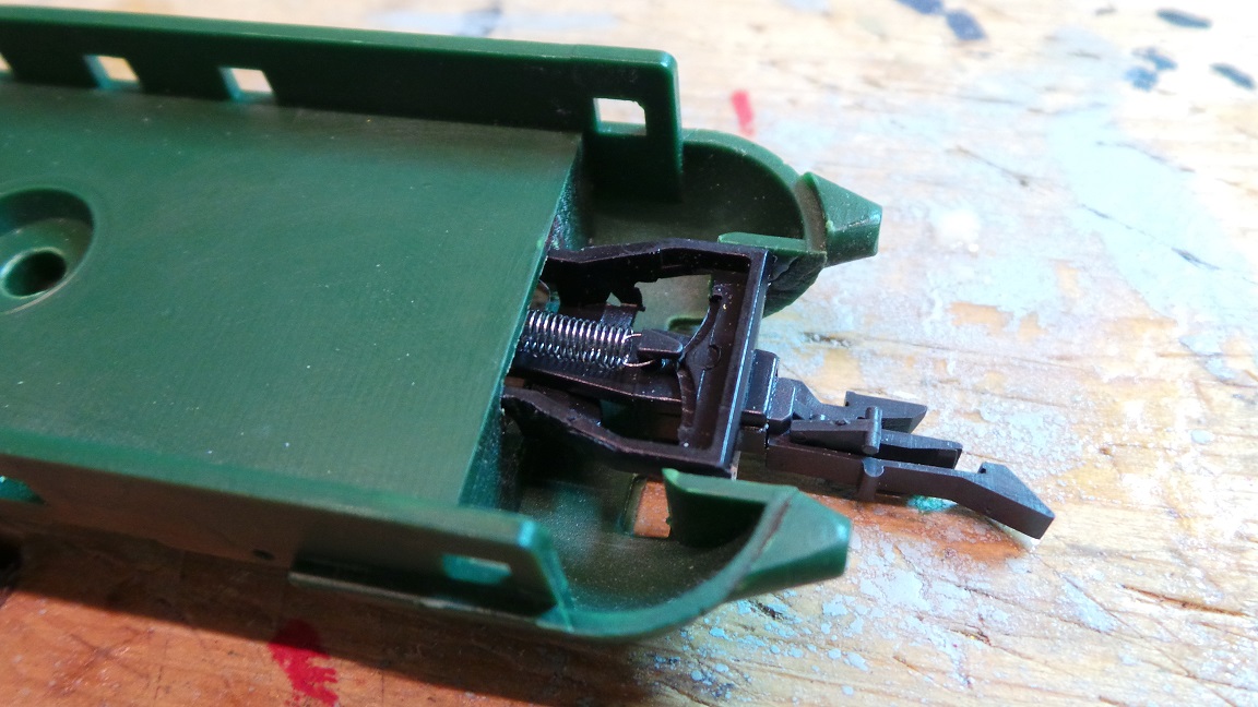

Poi sul telaio in plastica bisogna praticare dei fori per creare lo spazio per il timone, sia anteriormente che posteriormente alla carenatura anteriore:
modifica timoni 3.JPG [ 218.18 KiB | Osservato 12233 volte ]
Dopo i tagli la situazione sarà questa:
20170909_154509.JPG [ 183.94 KiB | Osservato 12233 volte ]
Dopo aver inserito uno spessore di plasticard da 1mm sotto si potrà inserire il timone Roco bloccandolo in sede con pochino di colla universale sul telaietto.
modifica timoni Roco 1.JPG [ 236.49 KiB | Osservato 12233 volte ]
modifica timoni Roco 2.JPG [ 230.83 KiB | Osservato 12233 volte ]

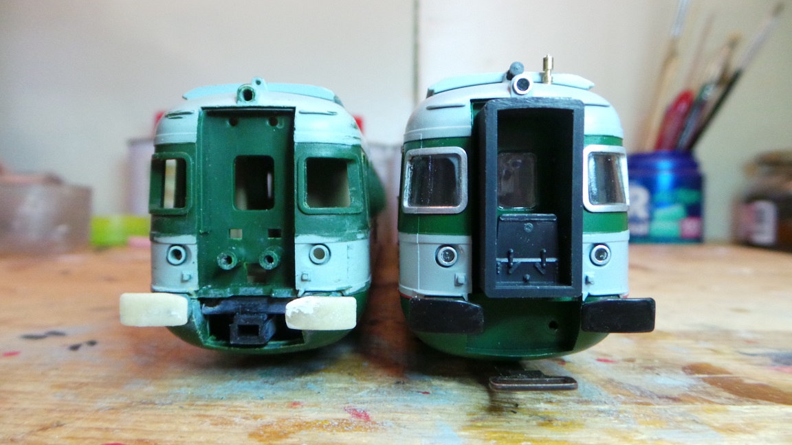

Ecco il timone appena montato visto da di fronte, a confronto con un Le in configurazione originale (i respingenti della ALe a sinistra sono stati poi rimpiazzati dagli ottimi ricambi di Michele Sacco).
Le a confronto.JPG [ 213.45 KiB | Osservato 12233 volte ]
Precisazione importante: queste indicazioni solo valide solo sui rimorchi, perchè nelle motrici sia motorizzate che "finte" i carrelli occupano più spazio e non si possono usare questi timoni, ma solo quelli (peraltro molto belli e funzionali) di ******, che è piuttosto agevole montare seguendo le istruzioni.
Spero di essere stato esaustivo, altrimenti scrivimi pure in MP.
