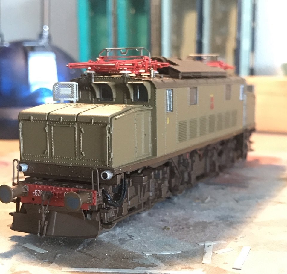

Questo è quello che ho acquistato ad un prezzo stracciato

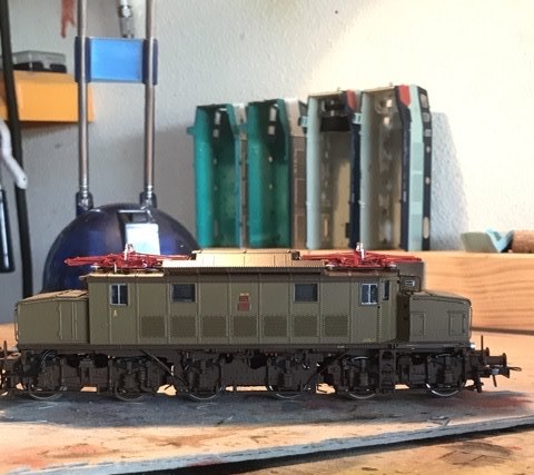

Sono arrivato qui.
Ancora devo aggiungere delle cosette.

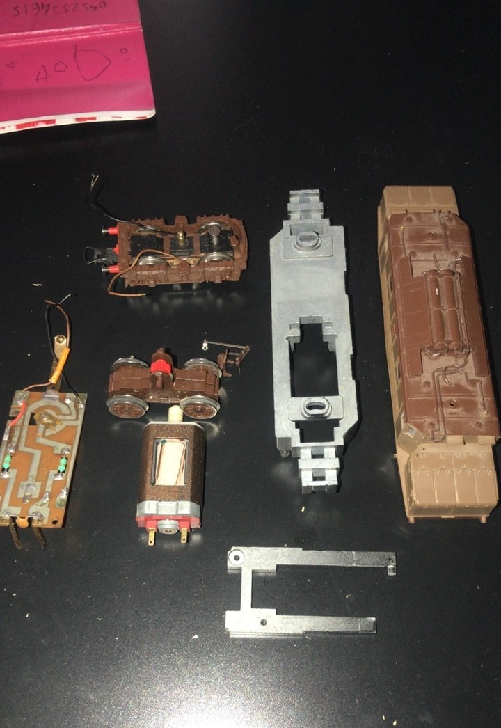

Un altra foto per guardare meglio la parte inferiore dove è stato fatto il più del lavoro.
