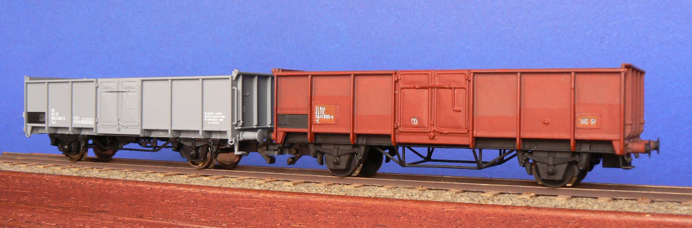

argomento a cui mi sono dedicato varie volte. se uno si accontenta, l'unica cosa da fare è abbassare la cassa sui carrelli. il carro è leggermente fuori scala, ma non di tanto come altri. invece c'è un carro vecchia RR che è in scala quasi perfetta ed è il frigorifero a due assi. basta sostituire gli assi con altri da 11 mm. altro carro in scala perfetta è il SEFTA a sponde basse, stesso trattamento, ma c'è il problema della posizione delle sedi coniche troppo alte. un altro carro abbastanza ben in scala è il serie E, qui ho cambiato il telaio con un altro Lima.

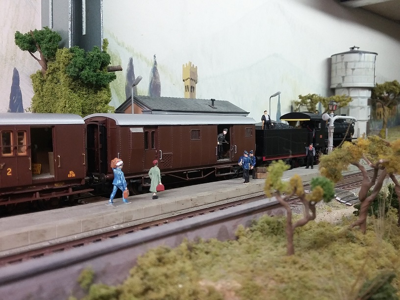

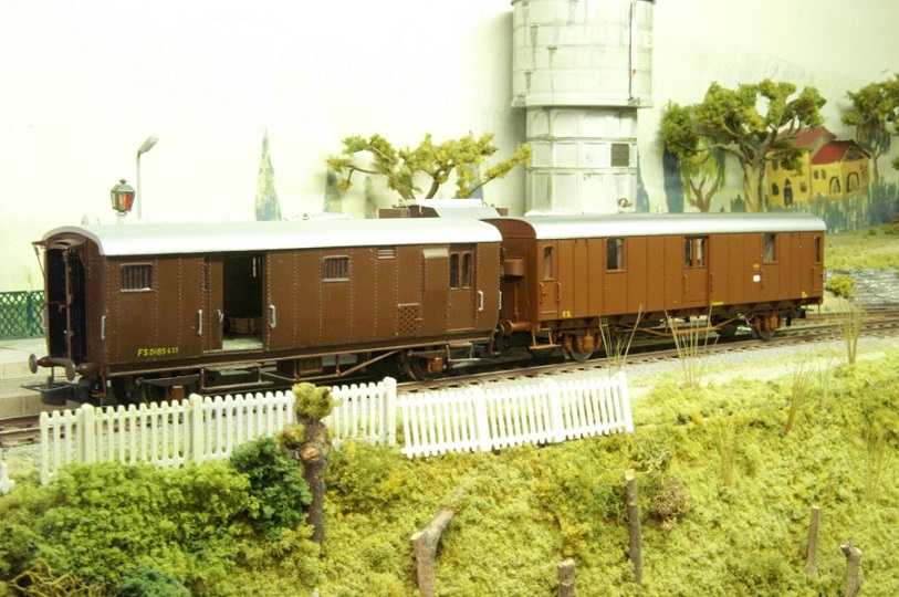

Ha ragione duebielle , spesso bisogna intervenire su tutti i lati , e ciò può scoraggiare , ma a volte la " VOGLIA " aiuta , io sentivo fortemente la mancanza di un bagagliaio corto a cassa in legno ed avevo il vecchio e famoso Rivarossi .
Ho asportato il tetto , separate le quattro fiancate , ridotte in lunghezza , larghezza e altezza eliminando il telaio inferiore e riducendo su carta smeriglio le altezze avendo come esempio le centoporte di Roco , poi ho aperto i portelloni , rifatto il telaio in corrispondenza dei portelloni fin dove arriva l' occhio poi si nasconde con casse e sacchi le giunzioni , è rimasta la parte che supporta le balestre e le boccole ) ,il tetto aggiustato e risagomato proviene da un carrettino Liliput , un po di aggiuntivi , mantici nuovi , predellini , corrimano della Roco , cambiate le boccole , spostati i ceppi dei i freni e messi due led per l'illuminazione alimentati da pile a pasticca con un interruttorino comandato da una vitina . Certo , la chiodatura è fuori luogo … ma tante italianizzazioni commerciali sono molto peggio :mrgreen: :mrgreen: .
Nelle foto fa coppia col recente postale di ATM e con il BDz Acme ( elaborato anche lui .. :lol: ) e non mi sembra stoni più di tanto …

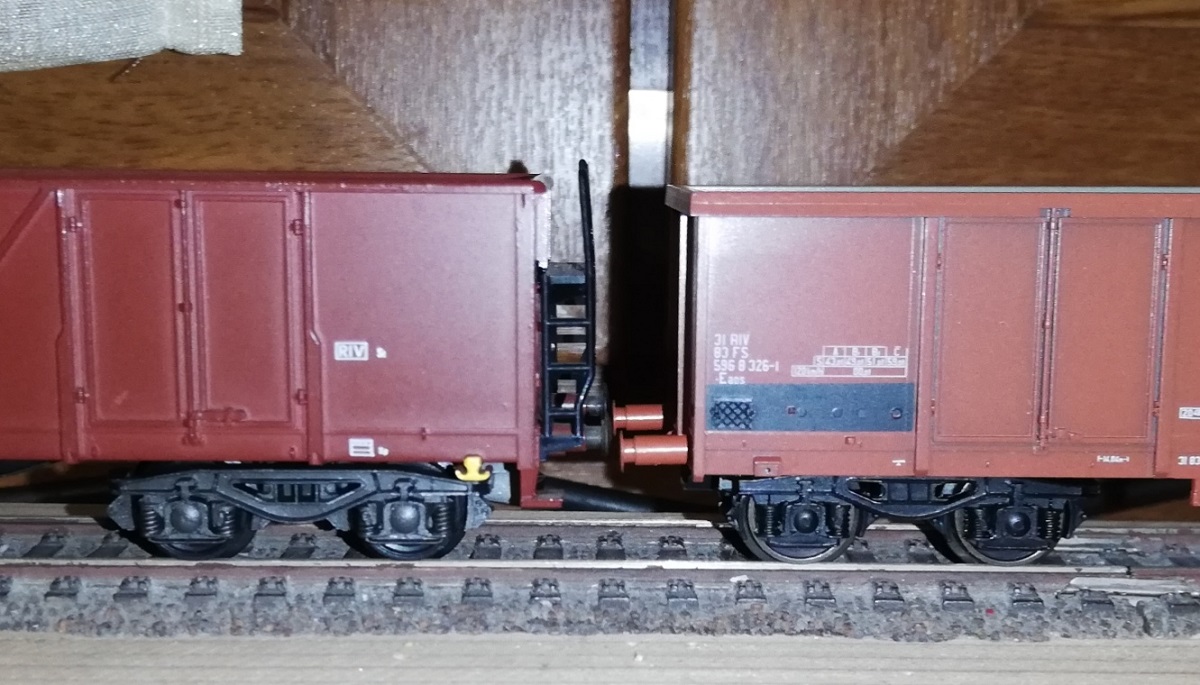

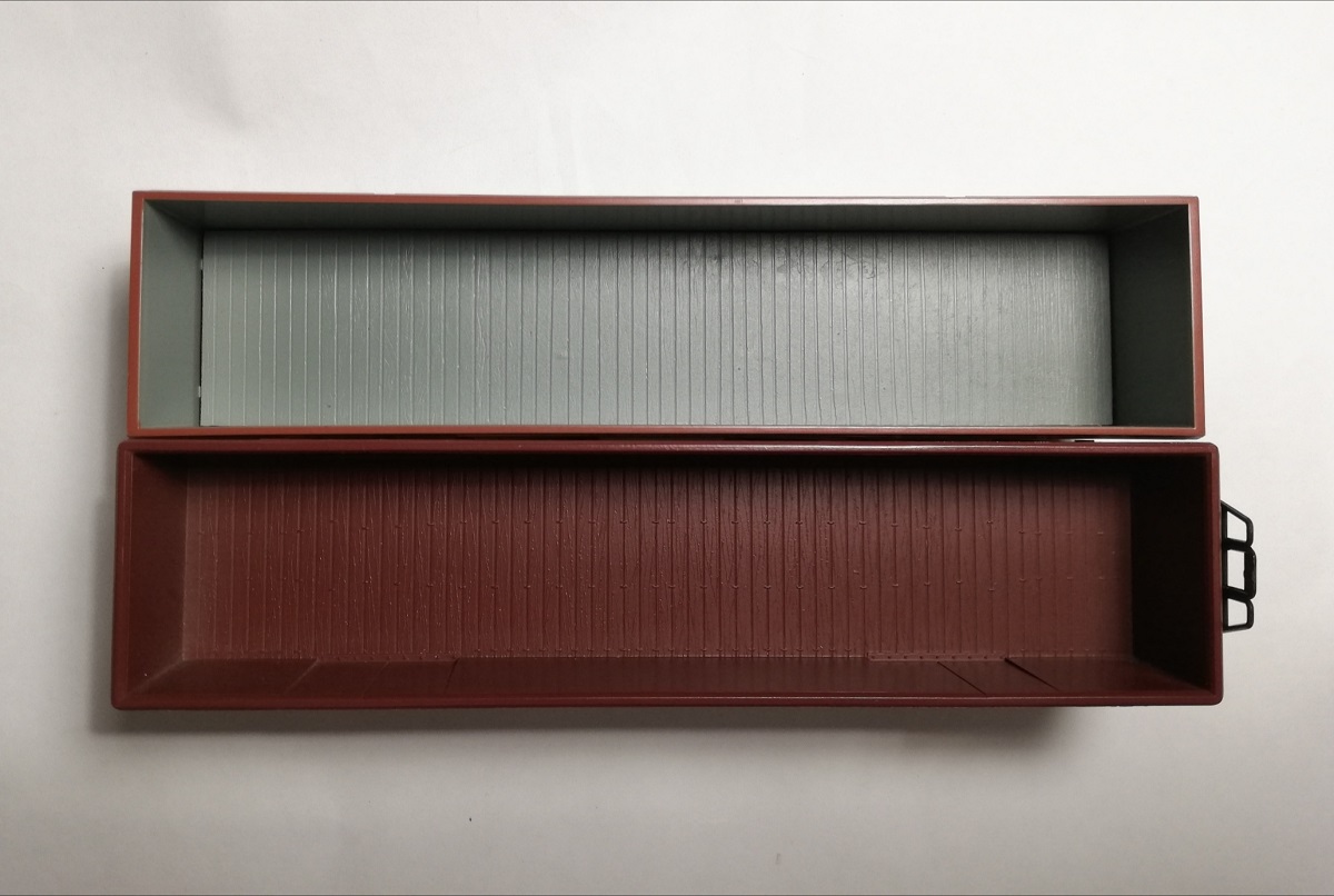

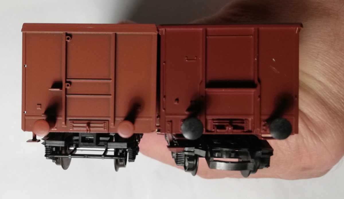

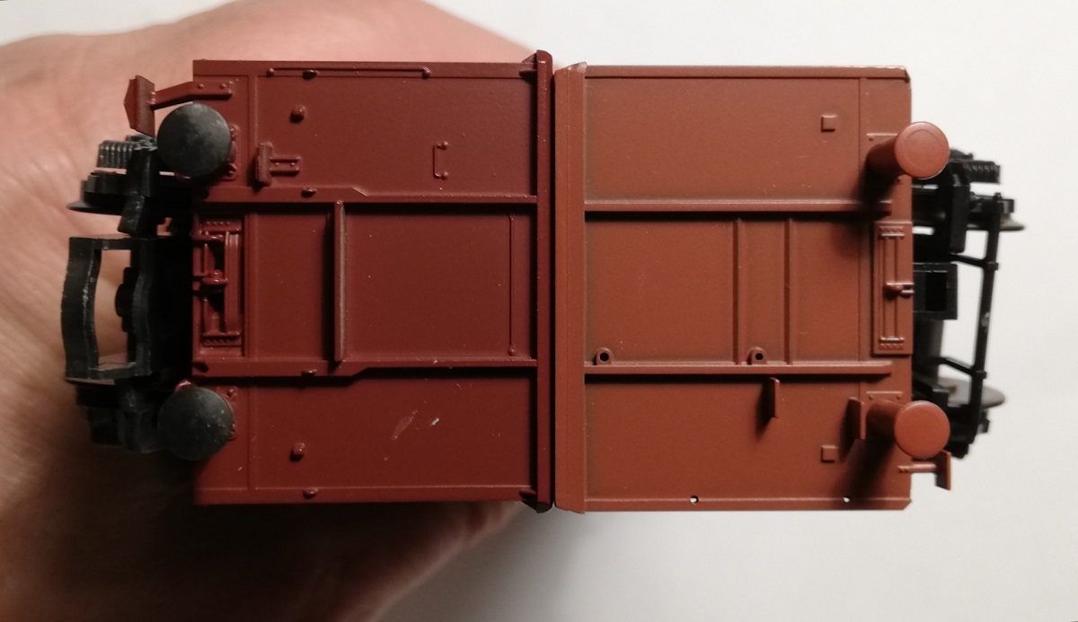

in riferimento alla domanda iniziale sui carri Eaos Rivarossi in 1:80 ho fatto alcune foto al volo col cellulare accostandolo ad un Klein.
Anche se il Klein riproduce un Eaos di 2^serie, ed il Rivarossi un 1^ serie, le dimensioni generali sono praticamente identiche.
Cambiato al volo per le foto le ruote originali con altre si nota una leggera differenza d'altezza tra i respingenti, che probabilmente si può ulteriormente livellare limando leggermente la ralla di appoggio del carrello
Nelle foto il Rivarossi è quello di colore più scuro.
Non vorrei sbagliarmi ma gli Eoas RR erano in scala...il problema erano i carrelli , non del tipo delle Fs e , in più senza attacco con timone...
In realtà carrelli sono corretti in quanto montano (sin dall'origine) gli Y25Cs ( il 2^ serie monta gli Y25Cs2 sostanzialmente identici), riguardo i ganci sono amovibili, ma senza attacchi NEM e senza cinematismo, particolare che Rivarossi non ha mai aggiornato su questi carri
Le foto sono solo per un raffronto visivo veloce,una verifica dimensionale andrebbe fatta con calibro alla mano per verificare se le misure sono state riportate in scala anche per il modello Klein.

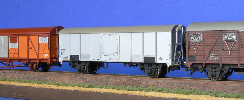

P1040225.JPG [ 120.74 KiB | Osservato 6464 volte ]
serie Ibes riscalato a confronto con modelli Roco.

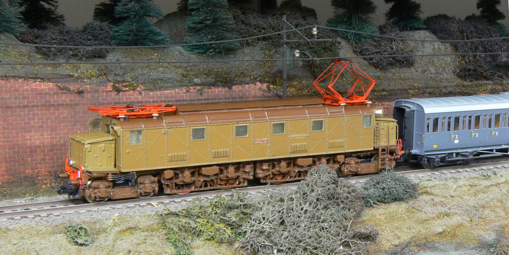

P1040690.JPG [ 200.46 KiB | Osservato 6458 volte ]
E 428 riscalata a confronto con modello Roco.
per Giancarlo, con questa ti divertiresti anche tu!
