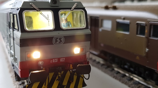

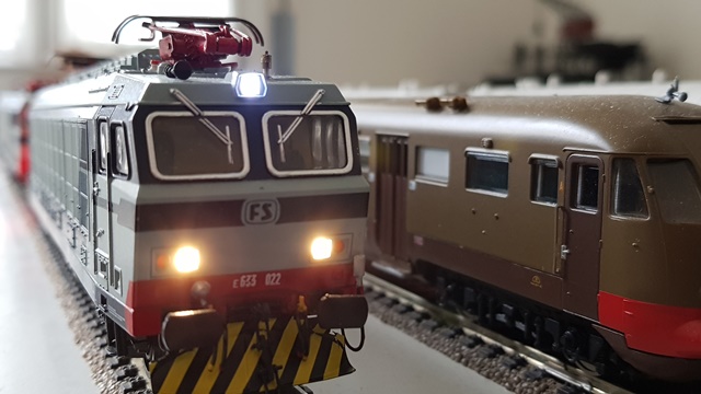

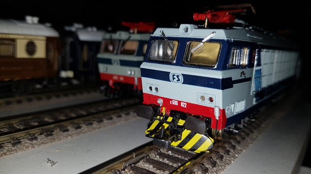

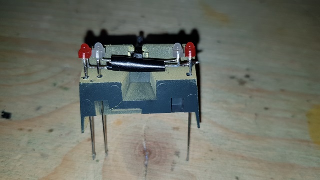

Buonasera a tutti.
Torno dopo qualche tempo con un progettino realizzato e terminato solo grazie alla sosta forzata cui tutti noi, chi più chi meno, siamo costretti. Da tempo avevo messo in programma la valorizzazione di quello che ritengo sia stato uno dei migliori modelli Lima Vicenza a livello di stampo della cassa, vale a dire la E633 022 che ancora conservavo da quando l’acquistai da ragazzo.

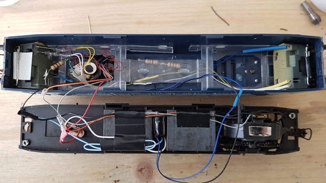

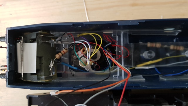

Veniamo al dunque. L’intervento ha riguardato la parte elettrica e la parte estetica, cercando di mantenere quanto più possibile del modello originale. In particolare, per la parte elettrica, gli interventi sono stati:
1. digitalizzazione;
2. Sostituzione gruppi ottici dei panconi con led bianchi e rossi;
3. Installazione led 3° faro;
4. Installazione illuminazione cabina A;
5. Subordinazione dell’illuminazione dei gruppi ottici del pancone B al consenso del commutatore in origine destinato alla
scelta dell’alimentazione rotaia / catenaria (per consentire il “luci spente” quando in composizione);
6. installazione presa di corrente su carrello centrale;
7. installazione dispositivo "stay alive" su decoder LAISS (predisposto).
A livello estetico, invece:

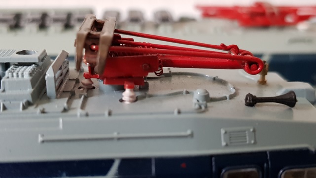

1. Smontaggio completo pantografi e isolatori, verniciatura in rosso ad aerografo e rimontaggio con giusta inclinazione
sull’imperiale;
2. Inserimento macchinista in cabina A;
3. Installazione tubi pneumatici su entrambe i panconi;
4. Installazione REC (maschio) su entrambi i panconi;
5. Installazione gradino basso aggiuntivo ad entrambe le scalette cabina;

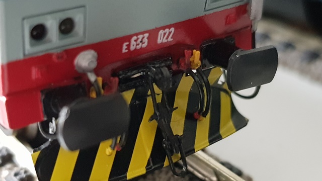

6. Rimozione vecchi simulacri ganci esistenti, adattamento e verniciatura in nero punto di attacco ganci, installazione
gancio modellistico fisso sul pancone B e snodato (Hornby) sul pancone A;
7. Verniciatura affusti respingenti in nero;
8. Rimozione ganci lima da entrambi i carrelli e installazione porta gancio NEM solo su pancone B;
9. Installazione vomere intero su pancone A e vomere separato (in orizzontale) su pancone B, in modo da consentire la
rotazione del carrello con porta gancio.
A livello funzionale, inoltre, ho migliorato di molto la trazione sostituendo gli anelli di aderenza con paritetici Roco ed aggiungendo 40gr di peso all’interno della cassa.
Restano da completare:
1. Verniciatura faretto verde (treno straordinario) su entrambi i panconi;
2. Installazione prese REC (femmina) su entrambi i panconi

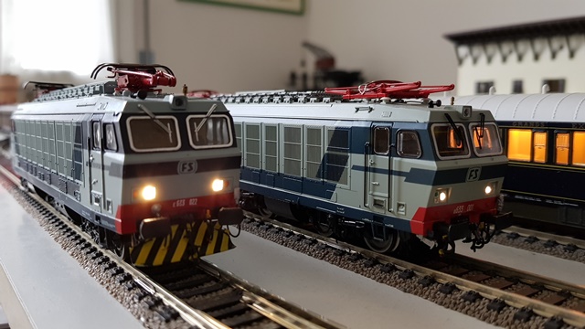

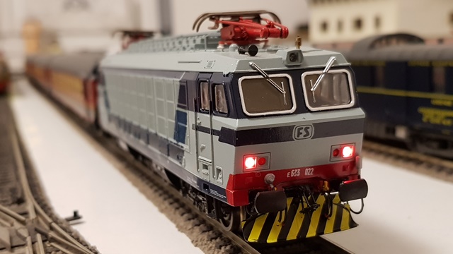

Allego alcune foto dell’opera

Il tuo telegrafico intervento mi ha fatto notare che non avevo menzionato il lavoro sulla presa 78 poli, che di fabbrica Lima è una semplice borchia rossa sul pancone. Ho provveduto a verniciarla in argento e a praticare un foro da 0,5 mm in diagonale alla sua base, su entrambi i panconi, in modo di poter dare al cavo uscente la giusta inclinazione come al vero. Poi ho utilizzato del filo elettrico per creare la cascata a 78 poli dalla presa all'angolo del pancone, sotto il respingente dx (sx guardando di fronte) e appena fuori dalla sagoma del vomere, come al vero. Se mi dici che manca il coperchietto aperto della presa hai ragione, avevo già pensato di riprodurlo con una capocchia di chiodo opportunamente lavorata e verniciata. Se mi dici invece di sostituire il tutto con apposito aggiuntivo, non credo lo farò per due semplici motivi:
1. mi soddisfa così;
2. implicherebbe una fresatura del pancone che, in caso di svista o manovra errata, porterebbe a dover riverniciarlo con discutibile costo-efficacia dell'intervento.
Cosa che invece considererei di sostituire sarebbero i pantografi, data la minimalità di questi originali. Sapevo dei Vitrains, che mi sembrano introvabili, poi mi sembra di aver visto che ACME produce quelli giusti, ma devo approfondire come poterli adattare. Consigli in merito sono più che graditi.

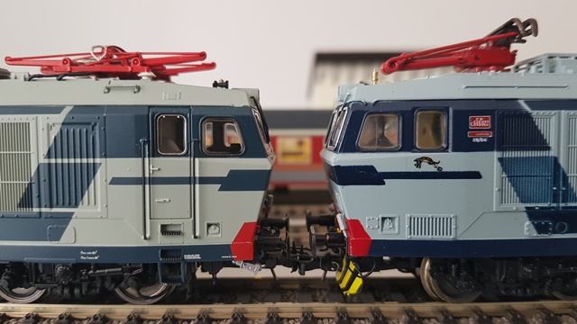

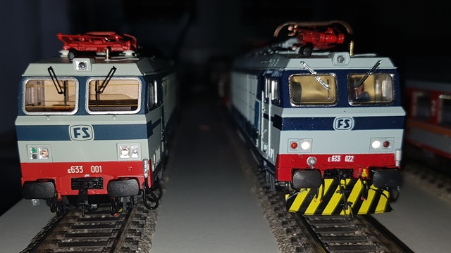

Se può essere di conferma, allego gli scatti "di controllo" che ho fatto a termine lavoro per il raffronto con il 633 Acme prototipo.
fronte.jpg [ 89.59 KiB | Osservato 6048 volte ]
lato.jpg [ 89.98 KiB | Osservato 6048 volte ]
