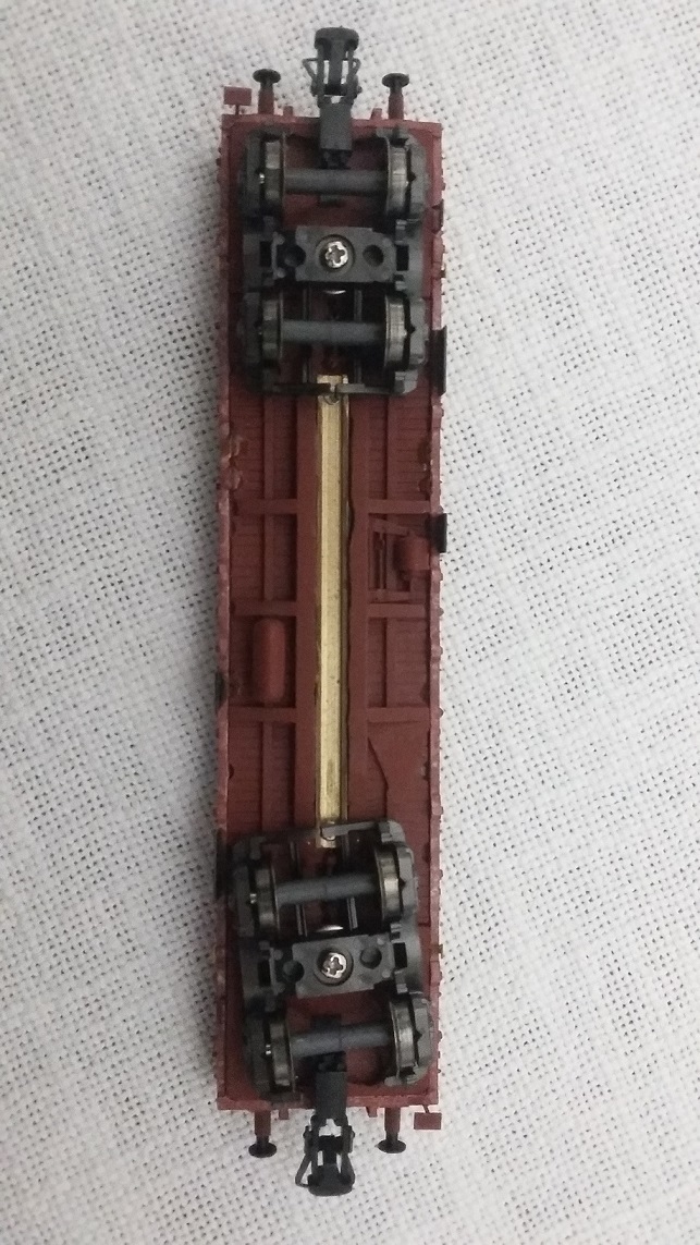

Ho anche io un Rgmms Laser , oltre che incurvato si sono anche allargate le fiancate dei carrelli e non reggevano più gli assi , dopo alcune prove di "raddrizzamento plastico delicato" il problema si ripresentava dopo poco tempo , la soluzione definitiva è stata due carrelli Rivarossi e un bel pezzo di profilato d' ottone tra i due rinforzi centrali lungo da molla a molla fissato con due microviti senza sfondare il pianale , non ricordo se ho dovuto fresare qualcosa perché l' ho fatto alcuni anni fa … da allora dritto come un fuso ; soluzione drastica ma efficace .
Rgmms.jpg [ 288.85 KiB | Osservato 8053 volte ]

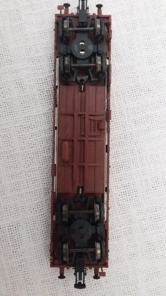

E' successo anche a me , rispetto al Laser era incurvato al contrario , in questo caso ho operato come dice capolinea con colla (ma non ho usato acqua calda ) ho inserito tra le fiancate del telaio e la riproduzione del sottocassa due inserti di acciaio inossidabile che danno elasticità alle spazzole dei tergicristalli , sono alti 2 / 3 mm. e spessi pochi decimi , li ho bloccati con spessori di plastica ed incollati con colla epossidica a lenta catalizzazione UHU Plus , avevo pensato anche io ad un carico rigido , ma a me piacciono anche i treni di vuoti ed i carichi mi piace variarli ..
Rgmms Oskar- Copia.jpg [ 189.68 KiB | Osservato 7779 volte ]

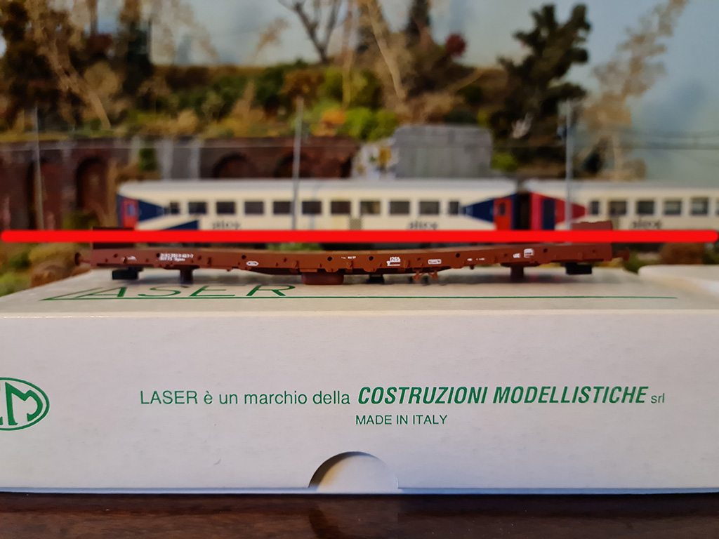

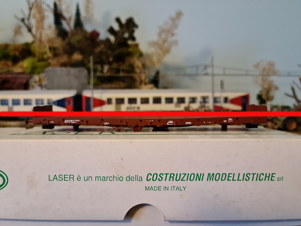

ecco le foto, spero si capisca la curvatura del vagone.
Pianale-2-rid.jpg [ 162.2 KiB | Osservato 7415 volte ]
Pianale-1-rid.jpg [ 182.13 KiB | Osservato 7415 volte ]
