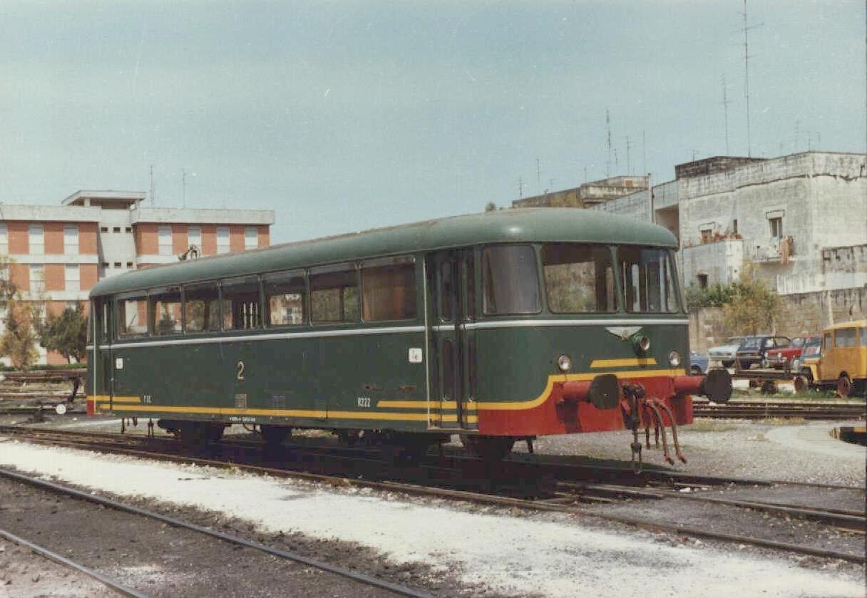

Commento file: FSE Ad21 , Lecce, 1980s photo © Pietro Marra from http://web.tiscalinet.it/ferroviedelsudest

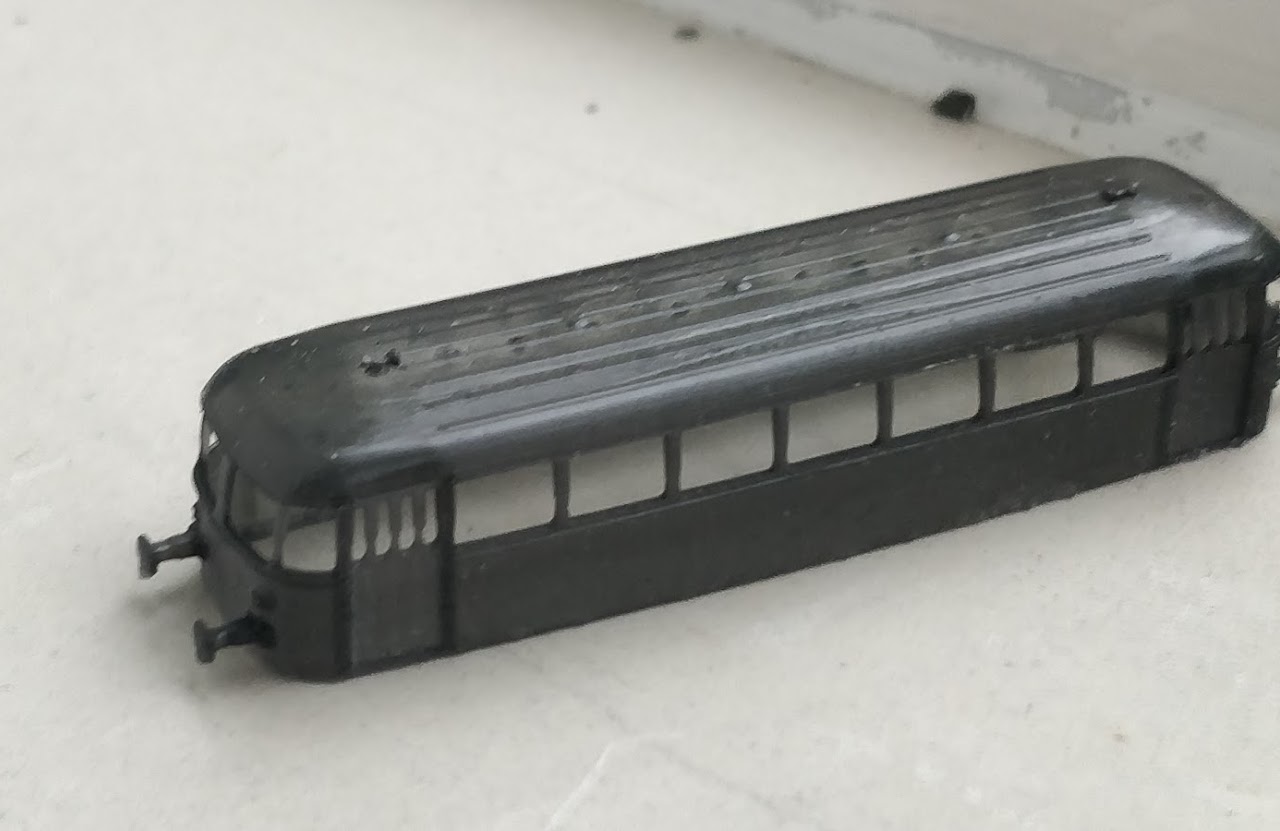

Quindi ho scelto di progettare Macchifer in CAD. Il modello è composto da 4 parti:
Commento file: le parti del modello
3.png [ 94.41 KiB | Osservato 3049 volte ]

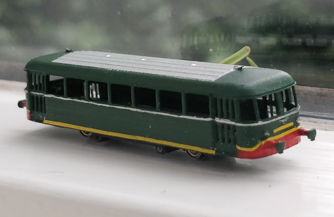

La prima stampa presentava alcuni errori che sono stati corretti nella seconda.
Commento file: prima stampa
4.jpg [ 83.95 KiB | Osservato 3049 volte ]

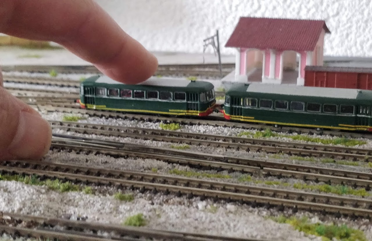

E siccome non è chiaro dall'immagine quanto sia piccolo un a foto sul modulo di Nardò Centrale, i due modelli con vetri appena applicati.
7.jpg [ 219.46 KiB | Osservato 3049 volte ]
