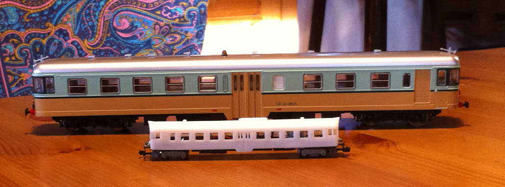

l modello è diviso in 2 parti principali, scocca superiore e telaio.
2.jpg [ 118.46 KiB | Osservato 8764 volte ]

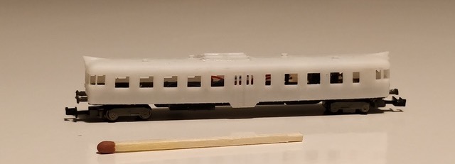

3.jpg [ 38.82 KiB | Osservato 8764 volte ]
Il guscio e il telaio si incastrano strettamente.

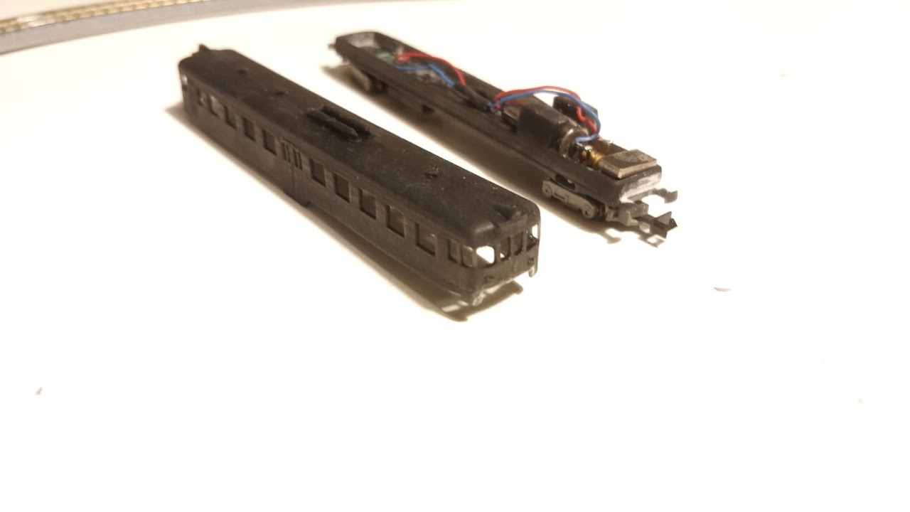

4.jpg [ 39.59 KiB | Osservato 8764 volte ]

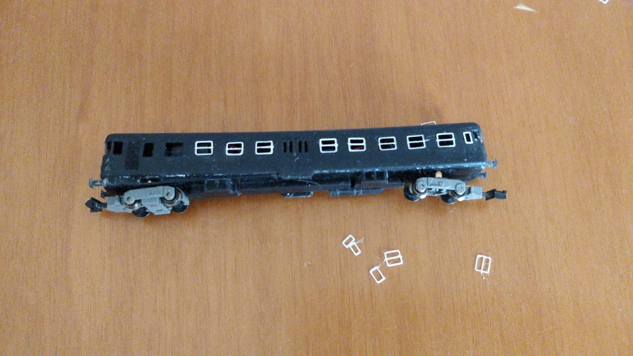

I telai delle finestre vengono stampati separatamente mediante stampa a filamento.
5.jpg [ 155.77 KiB | Osservato 8764 volte ]

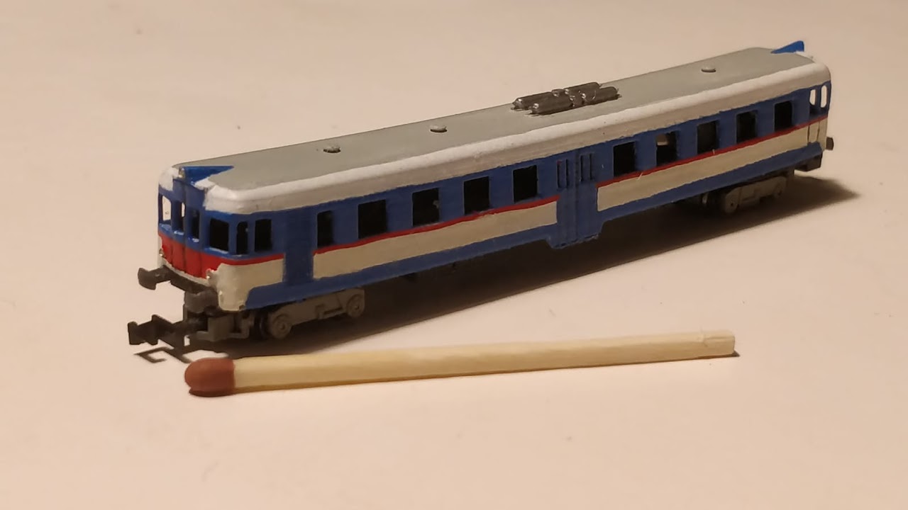

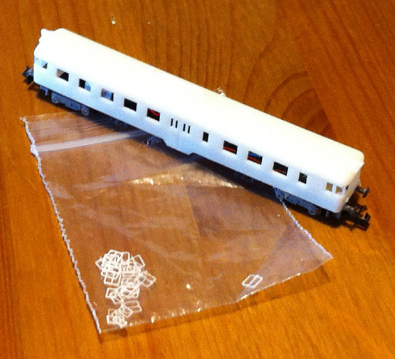

La pittura è realizzata con aerografo, con linee rosse realizzate con carta decal.
6.jpg [ 60.36 KiB | Osservato 8764 volte ]
Dovrò comunque ristampare il modello perchè la prima non viene mai benissimo. Mi sono dovuto arrangiare con il colore azzurro grigio (non sono riuscito a trovare il puravest) e non sono soddisfatto. Va bene solo con tanta luce, ma altrimenti sembra troppo scuro.
Commenti?

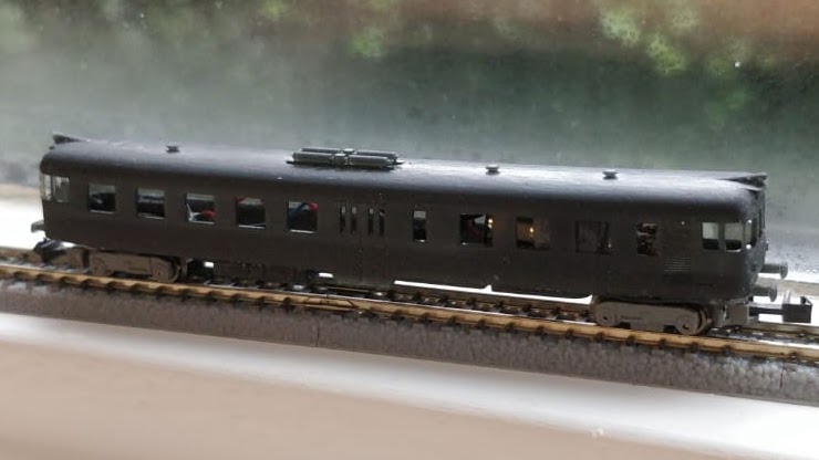

La prima delle Aln668.1800 in viaggio per l'Italia
Penso che la plastica bianca le doni. E dovrebbe rendere inutile l'uso del primer.

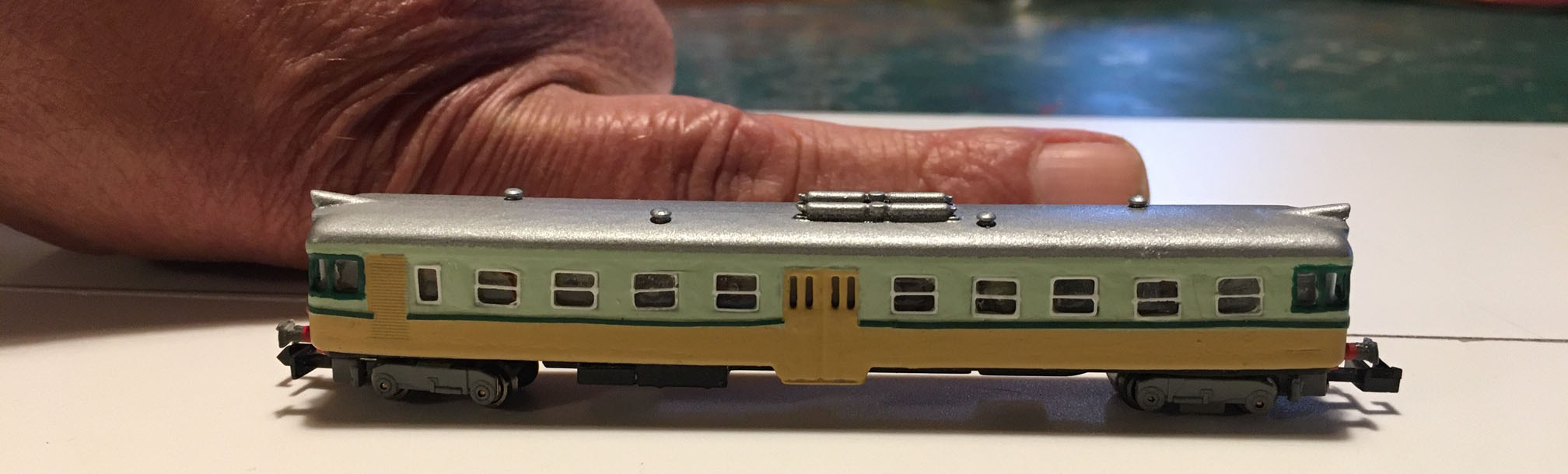

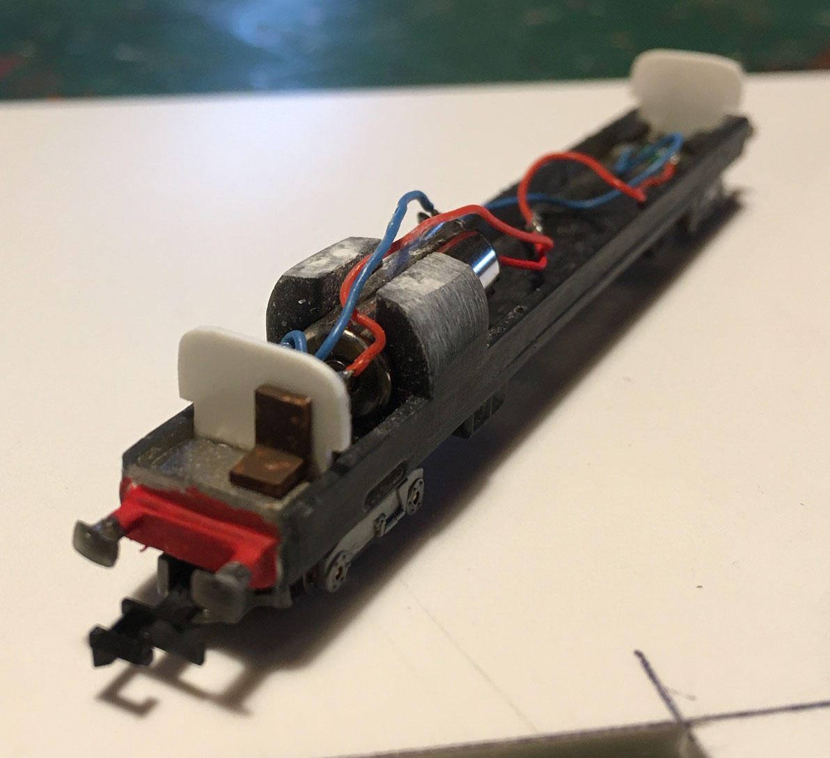

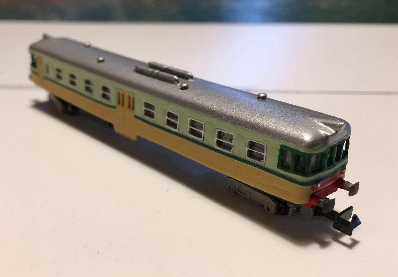

A seguire un dettaglio delle pareti del posto guida e sedile conducente che ho realizzato con plasticard
e alcune vedute della automotrice finita. È stata occasione per sperimentare molto
non solo la scala, ma anche i nastri per mascherature tamya e gli ottimi puravest.
Purtroppo ho anche fatto qualche scemenza, la più grave è stata sigillare il tutto con una finitura opaca
che mi ha offuscato la trasparenza dei finestrini
(sono riuscito a recuperare un poco con qualche goccia di trasparente lucido, insisterò!)
Le immagini sono impietose, dal vivo viene meglio, spero vi piaccia

A me piace. Bravo.
Come primo modello in Z mi sembra notevole.
Ovviamente gli ingrandimenti sono forti e rivelano tutte le piccole magagne.
La scala Z è molto esigente. persino nei colori.
Per esempio L'alluminio Lineamodel che va bene in altre scale, negli ingrandimenti necessari nella scala Z diventa granuloso: si vedono le particelle di pigmento.
Io dopo un po di sperimentazione ho trovato che l'alluminio Vallejo ha la grana più fina di tutti quelli che ho trovato e regge all'ingrandimento.
Bravo, continua così.

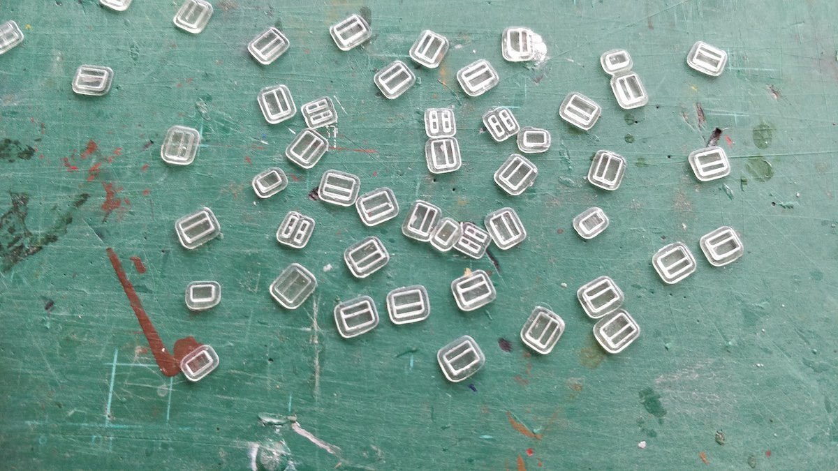

Il mio metodo per le cornicette: uso una decal non stampata, quindi trasparente sulla fiancata a formare il vetro.
poi sopra di essa applico le cornicette. La decal appiattisce la fiancata e quindi è più facile allineare le cornicette.
Le cornicette sono incollate con resina UV trasparente che è liquida, leggermente appiccicosa e si solidifica solo sotto il diodo UV. C'è tutto il tempo per allineare bene tutto con un righello.
Secondo me questo è il metodo migliore per creare cornici senza avere la fessura tra cornice e cassa che esiste in tutti i modelli, anche industriali.
Comunque per la prossima che farà Alberto riceverà le finestre stampate con le cornici in rilievo

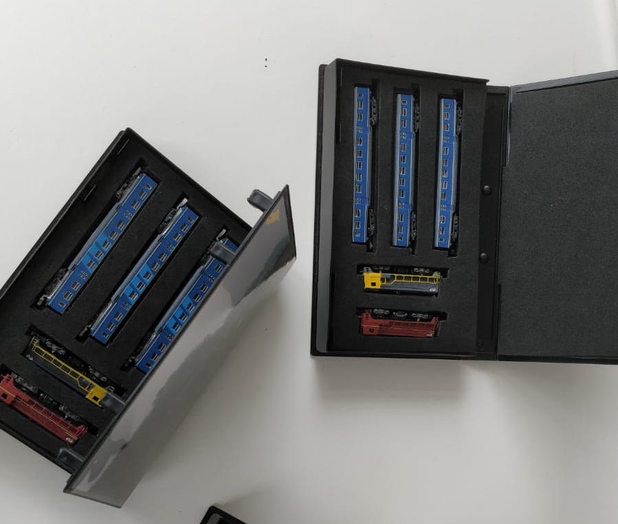

35f2b429.jpg [ 209.14 KiB | Osservato 7110 volte ]
Queste sono quelle delle olandesi Plan-E di cui ho fatto un paio di cofanetti con treni duw-trek per appassionati Olandesi
381598d9.jpg [ 60.08 KiB | Osservato 7110 volte ]
Basta colorare con il piatto del pennello la cornice in rilievo e poi incollare il finestrino dall'interno.
È un metodo facile, preciso, ma lascia la sottilissima, eppur visibile fessura che non mi piace.
