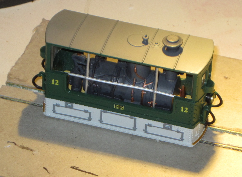

Un po' sfocata ma le bandelle che uniscono la caldaia al telaio almeno si intuiscono.
Commento file: I lavori proseguono (e le difficoltà di fotografarli anche)
Locotranviaria4.JPG [ 181.97 KiB | Osservato 9526 volte ]
Il pezzo è un po' piccoletto, proverò a fare le prossime foto su un fondo più scuro, forse l'AF è ingannato dai fondi bianchi... :?
Con cosa conviene incollare in modo non tenacissimo cassa e telaio?
La pompa Westinghouse domani (se riesco a fotografarla. Oppure dopo montata :oops: )

forse puoi trovare una messa a fuoco migliore allontanandoti un poco col telefonino
(suppongo che sia la fotocamera di un telefonino) ma quello che si vede è molto bello
mi piacciono molto quel tipo di macchine!

Ho una macchina Canon IXUS 115. Forse la funzione macro non è tale abbastanza... :evil:
Proverò a stare più distante e ritaglierò di più il riquadro. Mio padre (che era fotografo) diceva che con i formati grandi (6x4,5, 6x6, 6x7 e 6x9, pellicola tipo 120) si potevano fare inquadrature ampie e poi selezionare il particolare in fase di stampa, di fatto era il negativo a diventare uno zoom. Vedremo se un metodo simile funziona anche nell'era digitale... :wink:

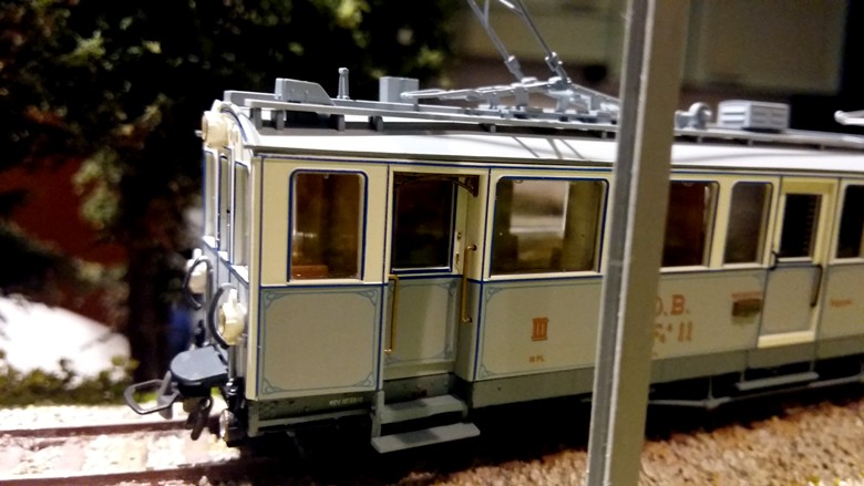

intendi questa?
MOB-Tm-1-HWR-1-800.jpg [ 193.82 KiB | Osservato 8651 volte ]

Intanto ho seguito il metodo di Marco per rimontare giusto il camino e ha funzionato! :wink:
Commento file: Locomotiva rimontata, pronta a muovere (ma mancano i ganci)
Locotranviaria5.JPG [ 182.7 KiB | Osservato 8520 volte ]
La pompa Westinghouse la vedete? Nell'angolo sinistro, verso il retro della caldaia.
