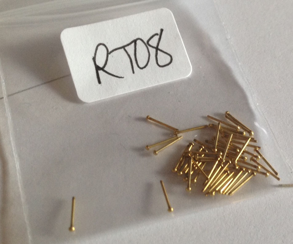

Con la fotoincisione non ti viene realistico, usala magari per fare i fori, io ho questi, rivetti con testa di 0,8mm
https://www.modelmotorcars.com/scalehardware/
IMG_3178.JPG [ 118.52 KiB | Osservato 9786 volte ]

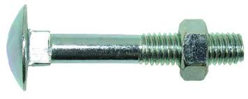

Bulloni a testa tonda e quadro sottotesta.
download.jpg [ 5.21 KiB | Osservato 9723 volte ]

Ovvero chiavarde.
