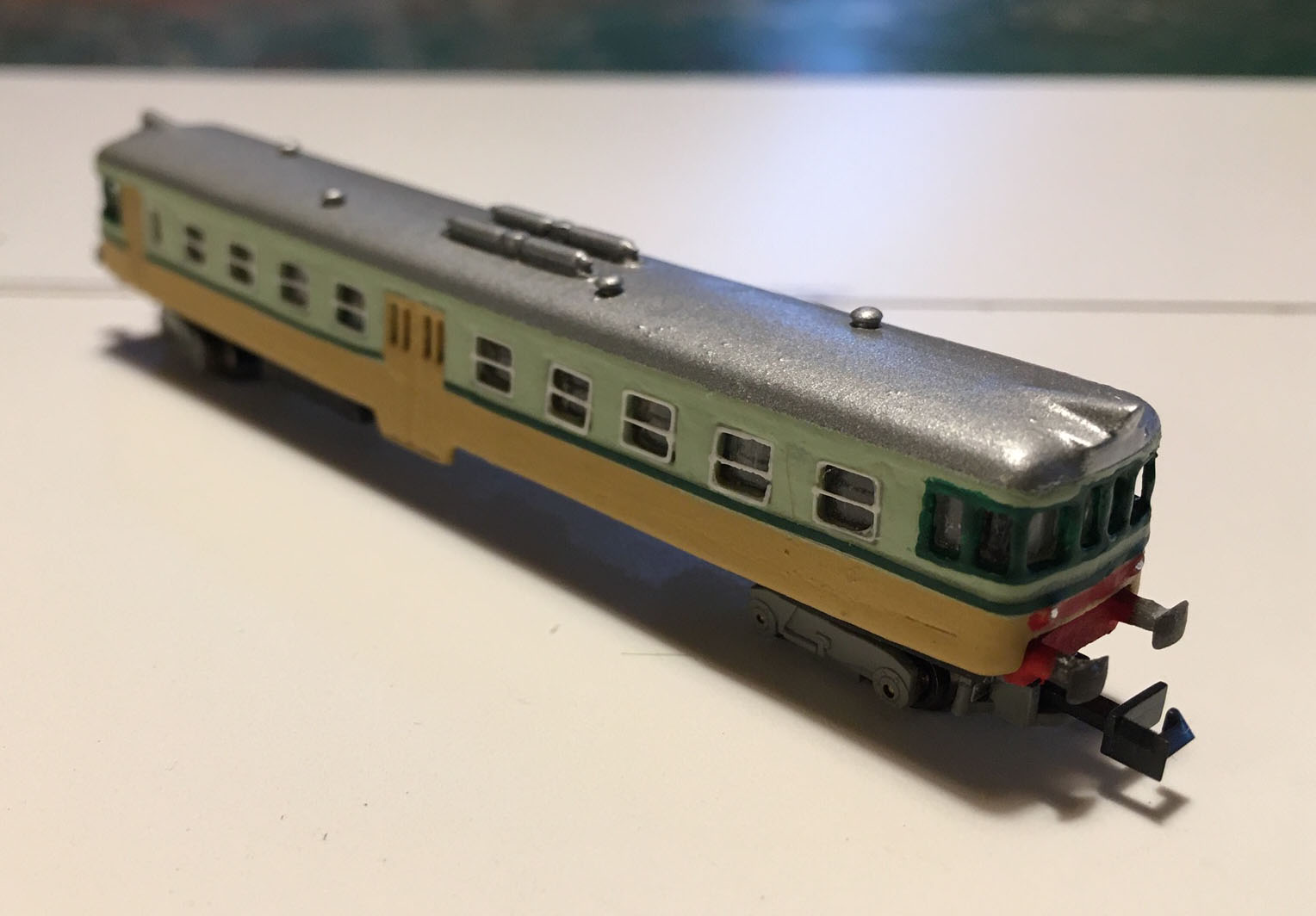

Prima o poi completerò tutte le Aln668. Dopo la Serie 1000/1900 ecco la 1800
Commento file: FS Aln668.1870, Benevento, 30 may 2019, photo © Antonello Cenci, from http://www.lerotaie.com
1.jpg [ 270.96 KiB | Osservato 8724 volte ]

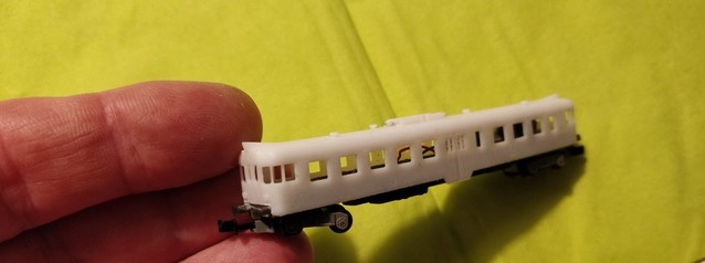

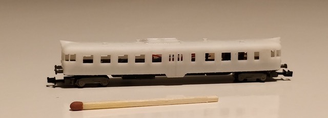

l modello è diviso in 2 parti principali, scocca superiore e telaio.
2.jpg [ 118.46 KiB | Osservato 8724 volte ]

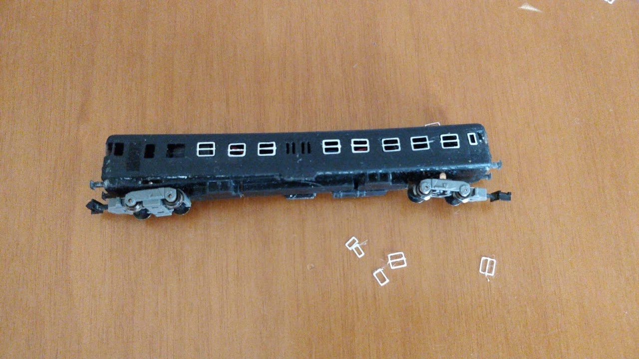

Lo chassis è progettato per ospitare componenti da uno chassis Rokuhan shorty: motore, carrelli e PCB.
3.jpg [ 38.82 KiB | Osservato 8724 volte ]
Il guscio e il telaio si incastrano strettamente.
4.jpg [ 39.59 KiB | Osservato 8724 volte ]

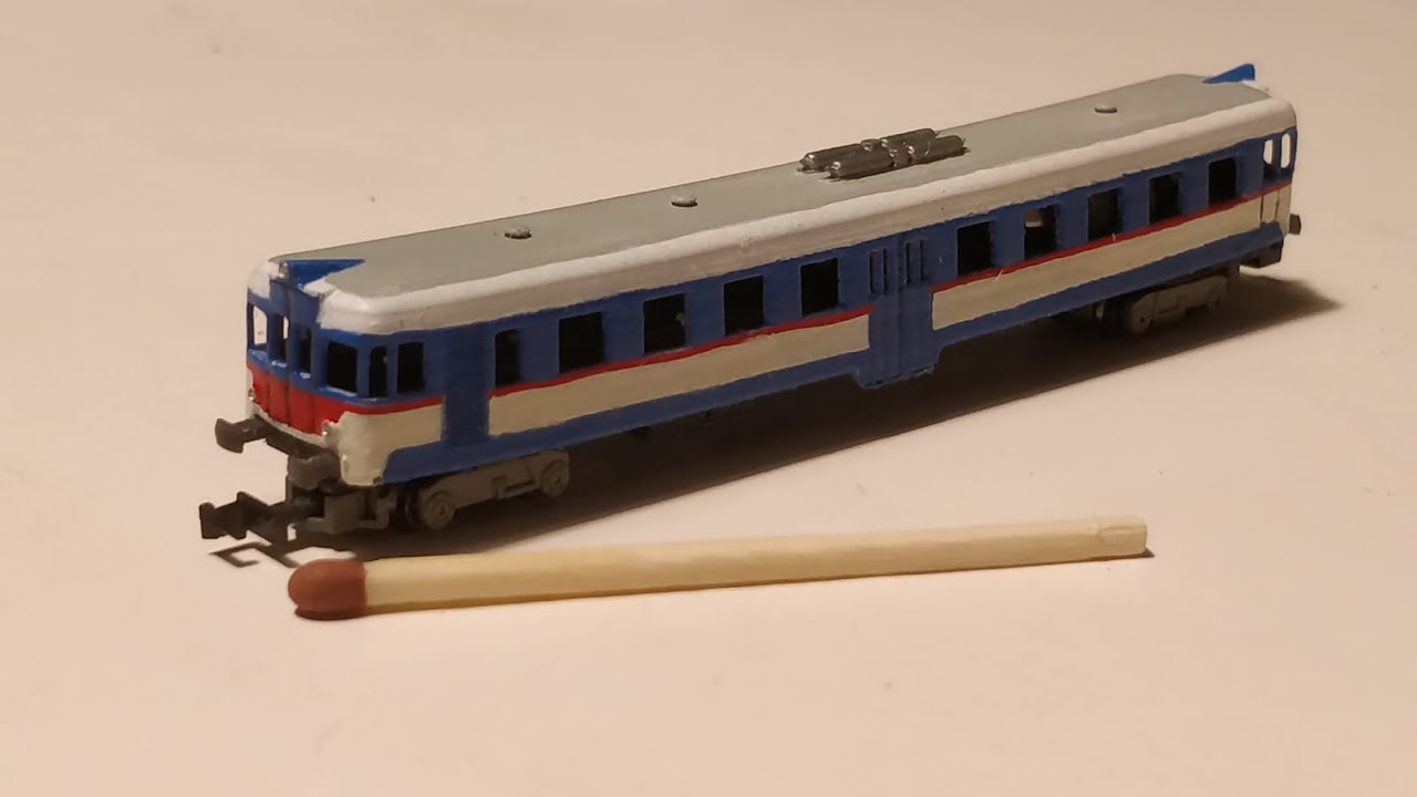

I telai delle finestre vengono stampati separatamente mediante stampa a filamento.
5.jpg [ 155.77 KiB | Osservato 8724 volte ]

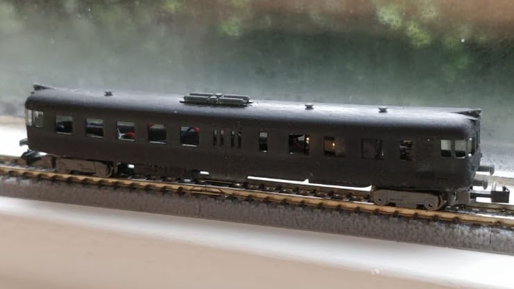

La pittura è realizzata con aerografo, con linee rosse realizzate con carta decal.
6.jpg [ 60.36 KiB | Osservato 8724 volte ]

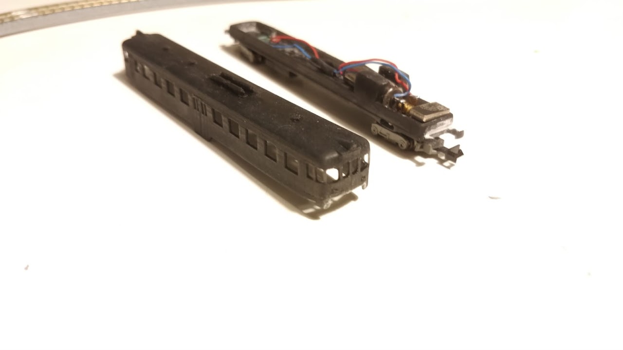

Dovrò comunque ristampare il modello perchè la prima non viene mai benissimo. Mi sono dovuto arrangiare con il colore azzurro grigio (non sono riuscito a trovare il puravest) e non sono soddisfatto. Va bene solo con tanta luce, ma altrimenti sembra troppo scuro.
Commenti?

veramente carina, soprattutto se accostata al fiammifero, la scala Z è veramente simpatica, diciamo che se da prendere solo la cassa anche se non faccio la Z ma la 668 e veramente simpatica (al vero) potrei essere interessato.

Sono molto contento che ci sia interesse.
Se sei interessato al modello statico, non c'è bisogno di comprare lo shorty.
Posso fornire via Shapeways un modello che include carrelli (articolati) e ruote (ruotanti), tutto stampato in 3D.
Se invece vuoi avere un modello funzionante, il Rokuhan shorty è importato ufficialmente in Europa dalla Noch e si compra qui
Se vuoi, esiste anche la possibilità che fornisca il modello completo (cassa+ telaio + shorty montato e collaudato) ma non dipinto. Io compro gli shorty a decine.
