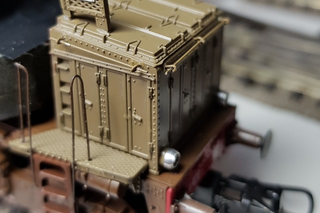

Da subito mi sono riproposto di produrli in proprio, studiando una soluzione con acciaio armonico: a causa della consistente escursione laterale della scaletta nelle curve strette però, ho temuto potesse risultare una produzione particolarmente ardua.
Invece, complice la zona rossa e la necessitá di muovere le manine con tutto questo tempo a disposizione, credo di aver risolto per entrambe le tipologie di aggiuntivo.
Per le scalette il mancorrente é un pezzo unico che, attraverso un buco praticato su una spalla della scaletta, la attraversa e la avvolge andando poi a creare la parte di mancorrente opposta.

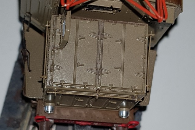

Per i tientibene degli avancorpi, ho prodotto sia i tronchi longitudinali e trasversali, sia i relativi supporti.
Visto che c'ero, a quelli frontali ho aggiunto il supporto centrale (che Rivarossi abbozzava solamente), bucando con punta da 0.3 mm centralmente l'avancorpo.
Verniciatura ad aerografo con colori Puravest castano e isabella, prima del montaggio. É richiesto ovviamente ancora qualche ritocco a pennello.

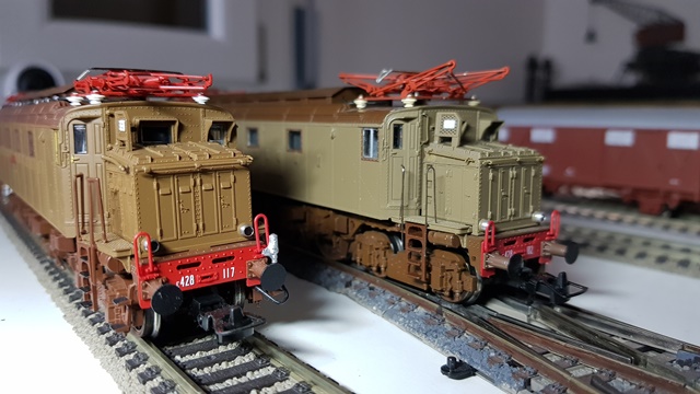

Di seguito alcuni particolari e una comparazione con la versione HRR equipaggiata con aggiuntivi originali.
dettaglio_alto.jpg [ 95.97 KiB | Osservato 3154 volte ]
dettaglio_trequarti.jpg [ 84.84 KiB | Osservato 3154 volte ]
confronto.jpg [ 98.71 KiB | Osservato 3154 volte ]
