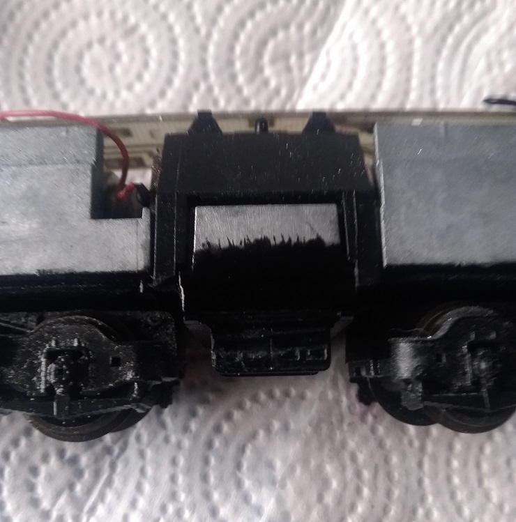

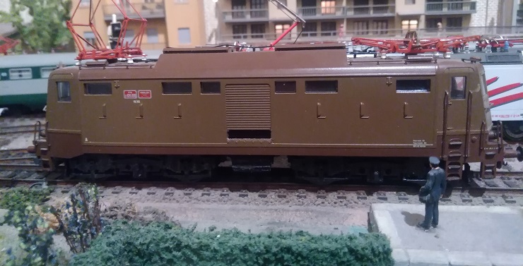

Non pretendo di voler insegnare qualcosa a qualcuno di voi. Tuttavia voglio farvi partecipi di questa semplicissima elaborazione. Il modello è Lima, cardanico, di produzione abbastanza recente.
In diverse foto mi è capitato di notare il locomotore E 424 con almeno una saracinesca parzialmente sollevata. L'idea di modificare un modello l'avevo da tempo. Finalmente ci ho provato.
Ovviamente bisogna tener presente che nel modello, dietro la saracinesca c'è la zavorra, In particolare parte della sezione che costituisce la "gondola" del motore. Se si elimina una porzione di saracinesca, quindi troviamo inevitabilmente "qualcosa" dietro di essa e viene a mancare il senso di vuoto all'interno della cassa.
Con qualche trucchetto tuttavia si riesce ad ottenere un minimo di effetto di profondità.
Al riguardo, a nostro vantaggio, si noti che in tutte le foto nella quale, al vero, la saracinesca è parzialmente sollevata, non si riesce mai a scorgere l'interno del vano.
Conviene, comunque, per prima cosa, assottigliare un po' la zavorra, proprio in corrispondenza della saracinesca (o delle saracinesche, nel caso si voglia compiere l'elaborazione su ambo i lati della carrozzeria).

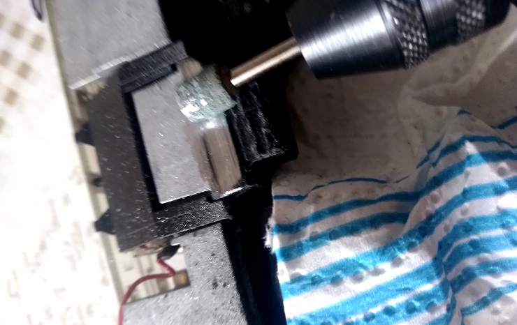

Con un buon trapano, abbastanza potente - io ho adoperato un Proxxon - e una fresetta cilindrica abbastanza piccola ho prima assottigliato metà della parte che doveva essere eliminata, quella più in basso. Si crea così una sorta di gradino che ho preso a riferimento. Poi ho assottigliato leggermente più in alto, fino a pareggiare le due sezioni, eliminando il gradino che mi serviva da riferimento. Io ho scavato, cioè ho tolto poco più di 1 mm. ma si possono tranquillamente eliminare anche 2 mm. di spessore. Poiché rimane la zavorra di metallo lucido, ho "oscurato" tutto verniciando la parte trattata con vernice nero opaco. Indispensabile, durante la lavorazione, proteggere, come ho fatto io, anche solo con un po' di scottex, i carrelli del modello, che altrimenti verrebbero imbrattati dal materiale fresato.

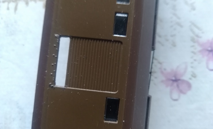

La zavorra fresata e verniciata. Non occorre che il bordo nero, in alto, sia esatto, tanto è nascosto dalla saracinesca.

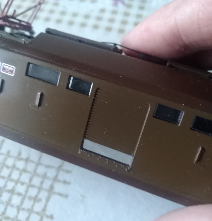

La cosa fondamentale, per una riuscita accettabile, consiste nel togliere solo qualche "maglia" della saracinesca, al massimo quattro o cinque elementi, non di più. Insomma bisogna creare un varco rettangolare sulla saracinesca stessa, che sia di circa 3 mm. Una "luce" più ampia potrebbe pregiudicare la bontà del risultato.
Per tagliare la saracinesca ho adoperato un cutter nuovo nuovo, facendo molta attenzione e tenendo come guida gli interstizi della saracinesca stessa. Una limetta molto sottile, a sezione quadrata, può servire, se occorresse, a rifinire bene i bordi del taglio: io ne ho fatto uso solo su un angolo.

Quando si rimonta la carrozzeria ci si rende conto (almeno questa è la mia opinione, a lavoro ultimato) che assottigliare la zavorra non è indispensabile perché quando il modello è sul plastico l'effetto di profondità sul varco che è stato effettuato è comunque assicurato, quasi indipendentemente dallo spessore che è stato eliminato.

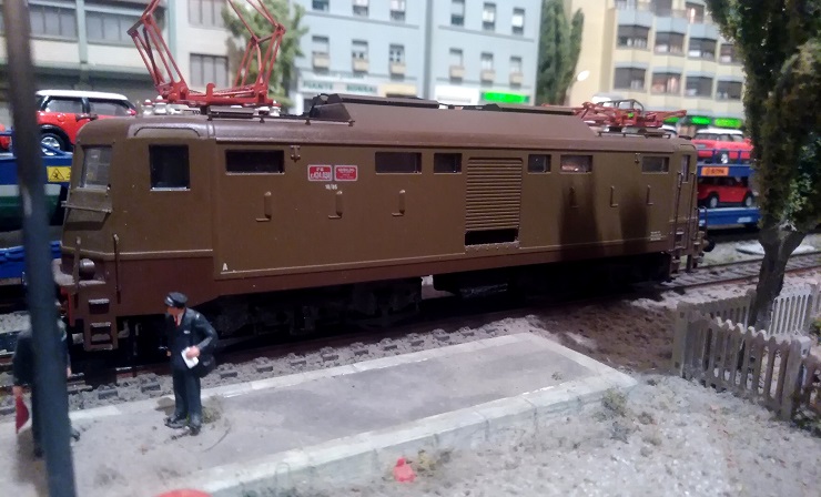

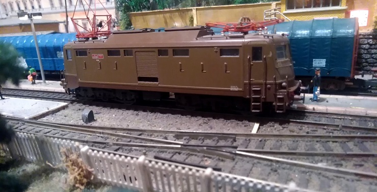

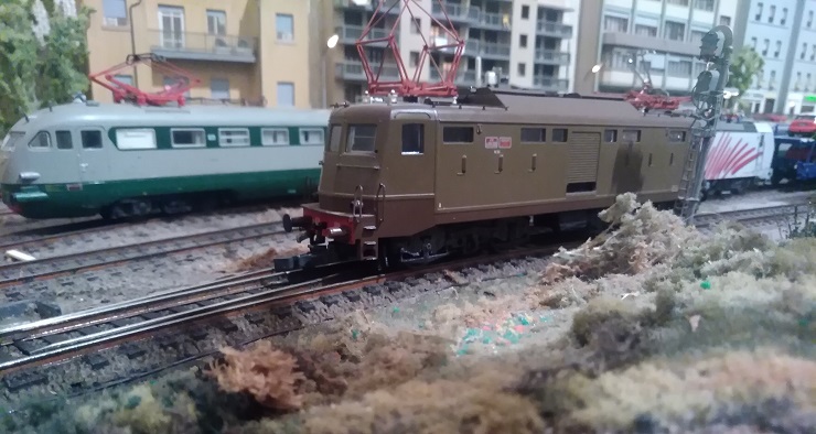

Concludo con qualche foto del modello sul plastico.
A piacere si può effettuare, come ho detto, la modifica anche sull'altra parte della carrozzeria.
Intanto abbiamo "personalizzato" un modello dandogli un tocco di originalità.

Quando metterò mano al lato opposto della cassa rifinerò ulteriormente la parte che avete visto, in modo tale di raggiungere un risultato ottimale.
Queste sono le foto che ho fatto subito dopo aver quasi terminato il lavoro e mentre giudicavo l'effetto sul plastico, con il locomotore in sosta e in movimento.
