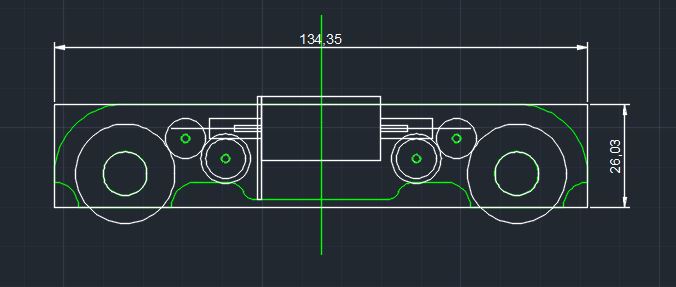

questa è la bozza di quello che penso di realizzare.
Il motore è questo, un po caro ma dovrebbe fare il suo dovere:
https://www.conrad.it/p/motraxx-hs1630- ... in-1362615
inserisco foto.
Resto in attesa di qualunque consiglio costruttivo.
grazie

Oddio, mi sa tanto che il prezzo di quel motore sia fuori da ogni logica, sicuramente un errore.
Meglio questo (lo ho ma non l'ho ancora utilizzato)
https://www.conrad.it/p/mini-motore-ele ... 220-238827
Mentre ho utilizzato con soddisfazione questo su due 342 Lima
https://www.conrad.it/p/motraxx-motore- ... tr-1711487
e questo è quasi uguale
https://www.conrad.it/p/motraxx-lfk-280 ... min-229020
Però considerando anche il solo peso finale del modello né devi montare 4.

sicuramente è caro, però dovrebbe avere molta più potenza, montare due motori su uno stesso carrello potrebbe diventare fonte di minor potenza anziché maggiore, viste le possibilità di slittamento se i motori non sono perfettamente uguali.

Lo trovi a molto meno da Lineamodel.
In ogni caso quel prezzo é sicuramente un refuso.
In un caso come questo i motori si allineano da soli come nelle applicazioni al vero, non c'è problema: non devi fare un asse elettrico di una CNC o una macchina di precisione (che poi si fa in modo completamente diverso).
Se i motori non si allineassero le locomotive vere non funzionarebbero. :wink:
Lo slittamnto è un problema diverso, che non ha nulla a che vedere con i motori, ma solo con la distribuzione dei pesi e della direzione delle forze: quindi l'invenzione della trazione bassa.
