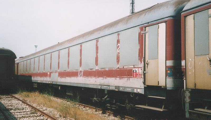

Matteo, le X'68 ricevettero le porte in lega a partire dal 1985, spesso contestualmente alla sostituzione delle porte di salita con 3 gradini di cui il primo ribaltabile. Ma mi sembra che non tutte le seconde e le miste furono modificate.
 Oggetto del messaggio: Re: Restyling Carrozza Uic-X Tipo '68 del set Acme 55252
MessaggioInviato: lunedì 9 agosto 2021, 21:53
Messaggi: 2195
Confermo, diverse unità giunsero fino alla demolizione con le scalette originali:
22-70 150.jpg [ 205.37 KiB | Osservato 8751 volte ]
