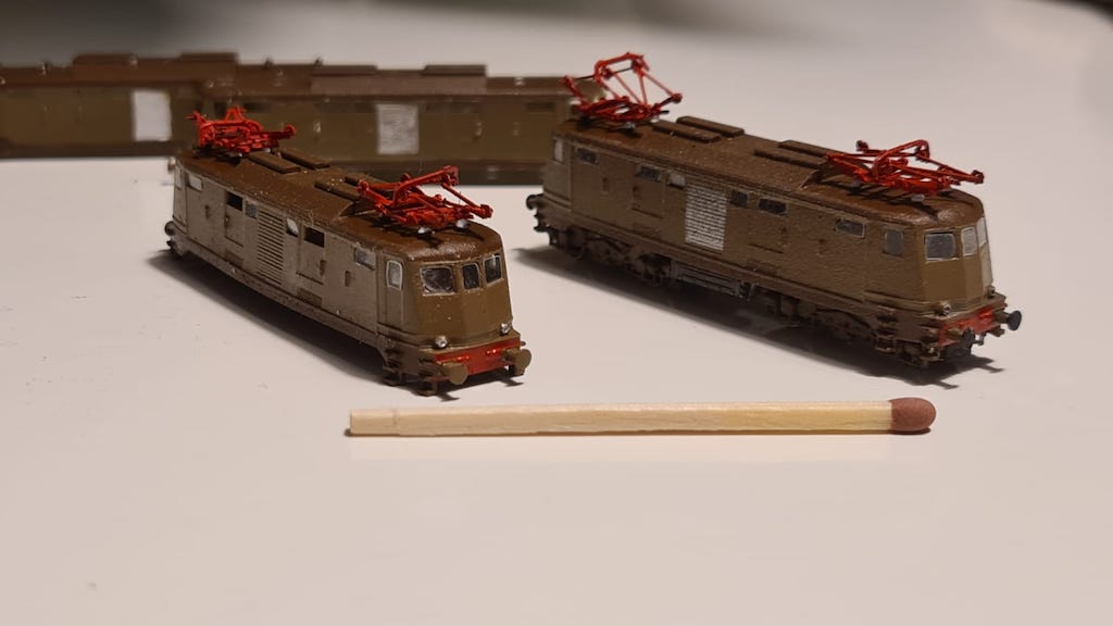

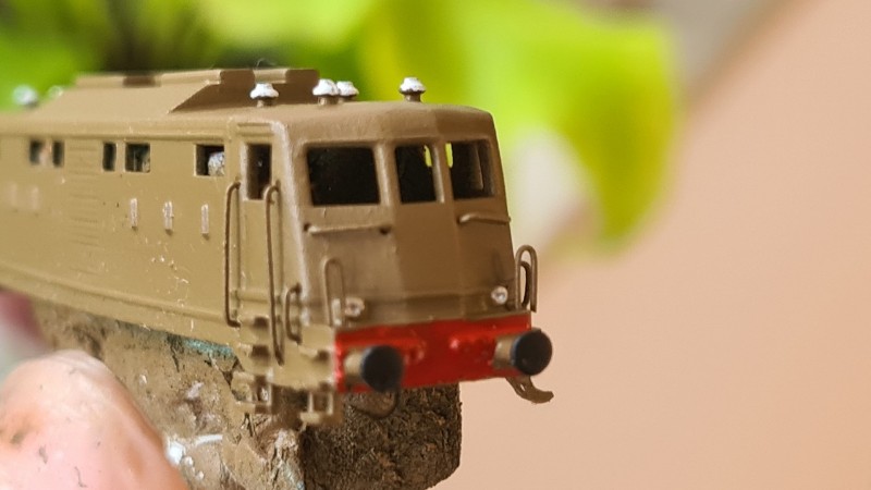

Ottemperando ad una richiesta di un modellista Italiano, questo fine settimana, ho fatto una piccola produzione di E424 in scala Z.
Malgrado sia stato il secondo modello in Z fatto (dopo la tartaruga) non l'ho mai pubblicato su questo forum.
Ecco alcune loco in vari stadi di (in)completamento
WhatsApp Image 2021-10-18 at 10.11.00.jpeg [ 48.3 KiB | Osservato 4111 volte ]
WhatsApp Image 2021-10-18 at 10.11.02.jpeg [ 45.19 KiB | Osservato 4111 volte ]
Il telaio usa una Re 4/4 IV Märklin.

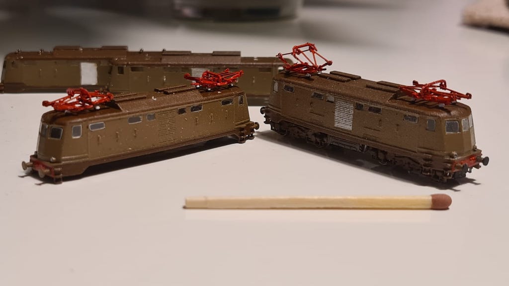

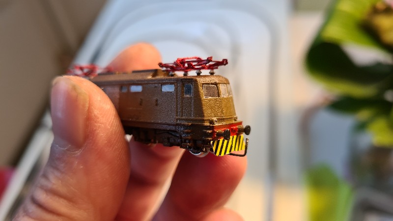

Grazie Alex,
nel frattempo il numero di locomotive cresce.
Ne ho fatta una con il vomere
20211030_122429..jpg [ 56.26 KiB | Osservato 3283 volte ]
ed una in livrea tutta isabella.
20211031_095356.jpg [ 54.64 KiB | Osservato 3283 volte ]
Le foto mostrano diversi stadi di finitura.
