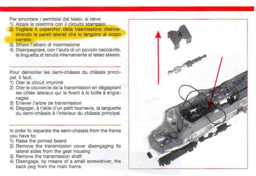

Che ne dite di forzare il coperchio "A" facendo leva con la punta di un cacciavitino per accedere agli ingranaggi. Forse da lì riesco a sistemare UN PO' e liberare dal torrone almeno un poco. E poi potrei mettere un grasso moderno.

 Oggetto del messaggio: Re: come lubrificare il 428 di Rivarossi
MessaggioInviato: mercoledì 27 ottobre 2021, 12:37
Messaggi: 1656
Ciao a tutti.
Io molto tempo fa ho dovuto smontare completamente il 428 di un amico, che era completamente bloccato a causa del grasso.
Per la rimozione di tutti i residui di grasso di fabbrica è assolutamente necessario lo smontaggio completo, quindi, a chi non se la sente o ritiene di non essere in grado, come Max, consiglio di affidarsi a qualche amico in grado di farlo. E' meglio ripulire tutto accuratamente.
Per il successivo ingrassaggio è sufficiente smontare il carterino inferiore. Meglio lubrificare dal basso, da dove si ha maggior accesso alla cascata di ingranaggi.
Guido

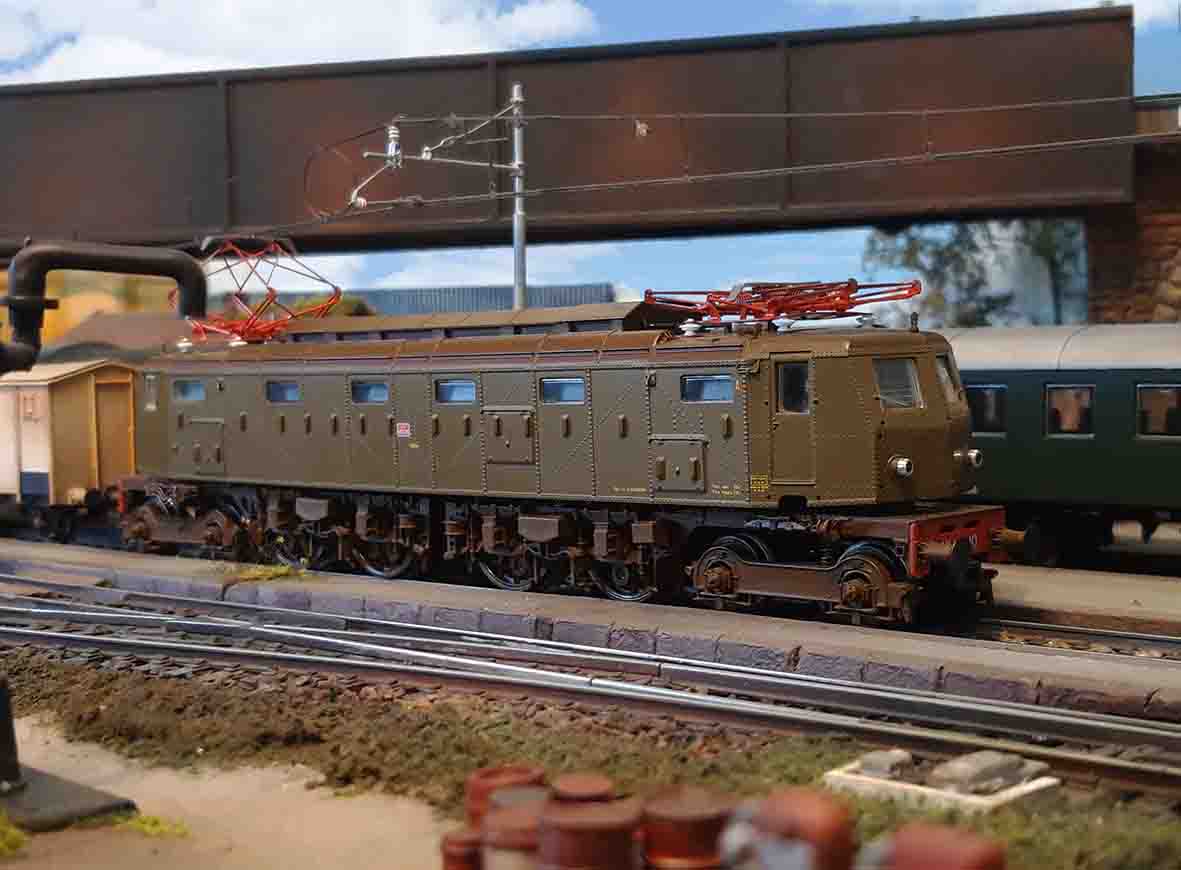

Io per gli anelli di aderenza uso l'RR016. Senza smontare nulla, lo si applica con un pennellino a macchina capovolta e facendo girare le ruote a bassa velocità.
Dopo 4-5 ore metto il secondo strato e la mattina seguente la loco è pronta.
MessaggioInviato: sabato 30 ottobre 2021, 8:56
Messaggi: 2859
Località: Bracciano (Roma)
Interessante, avevo visto un prodotto analogo molti anni fa ma per stendere un velo gommoso su assi che erano privi della gola. Per tua esperienza, qual’è la durata di questa soluzione? Le mie macchine passano il tempo ferme ed il nemico è il tempo che secca la gomma poittosto che l’usura.
MessaggioInviato: sabato 30 ottobre 2021, 9:30
Messaggi: 1740
Ma io ho iniziato prima della pandemia, nel 2019 mettendolo proprio su un E.428 e per ora funziona. Poi l'ho messo anche su altre loco e l'ho rifatto solo su una E.646 Roco.
