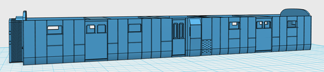

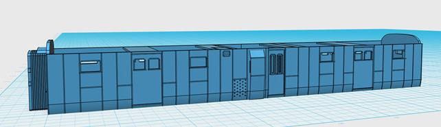

Per questi motivi, ho deciso di ridisegnare le carrozze e i bagagliai e vorrei provare a stamparli con stampante 3D.
Grazie ai disegni recuperati in rete e che mi ha fornito Stefano e con l’ausilio dei figurini realizzati da G. Valetti sto lentamente ridisegnando le carrozze. Mi sono invece servito del libro di Voltan ‘Carrozze FS a cassa il legno’ per i disegni dei bagagliai.

Fiancate del bagagliaio Tipo 88000

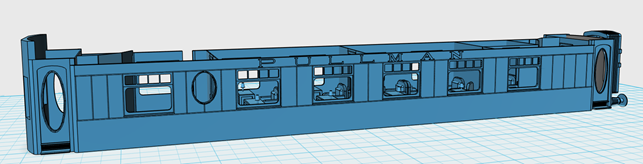

Fiancata carrozza Tipo 51-52-54-55 con cucina 20 posti 6 finestrini
Immagine1111.png [ 105.73 KiB | Osservato 2985 volte ]
Ringrazio chiunque vorrà aggiungere il suo contributo.
